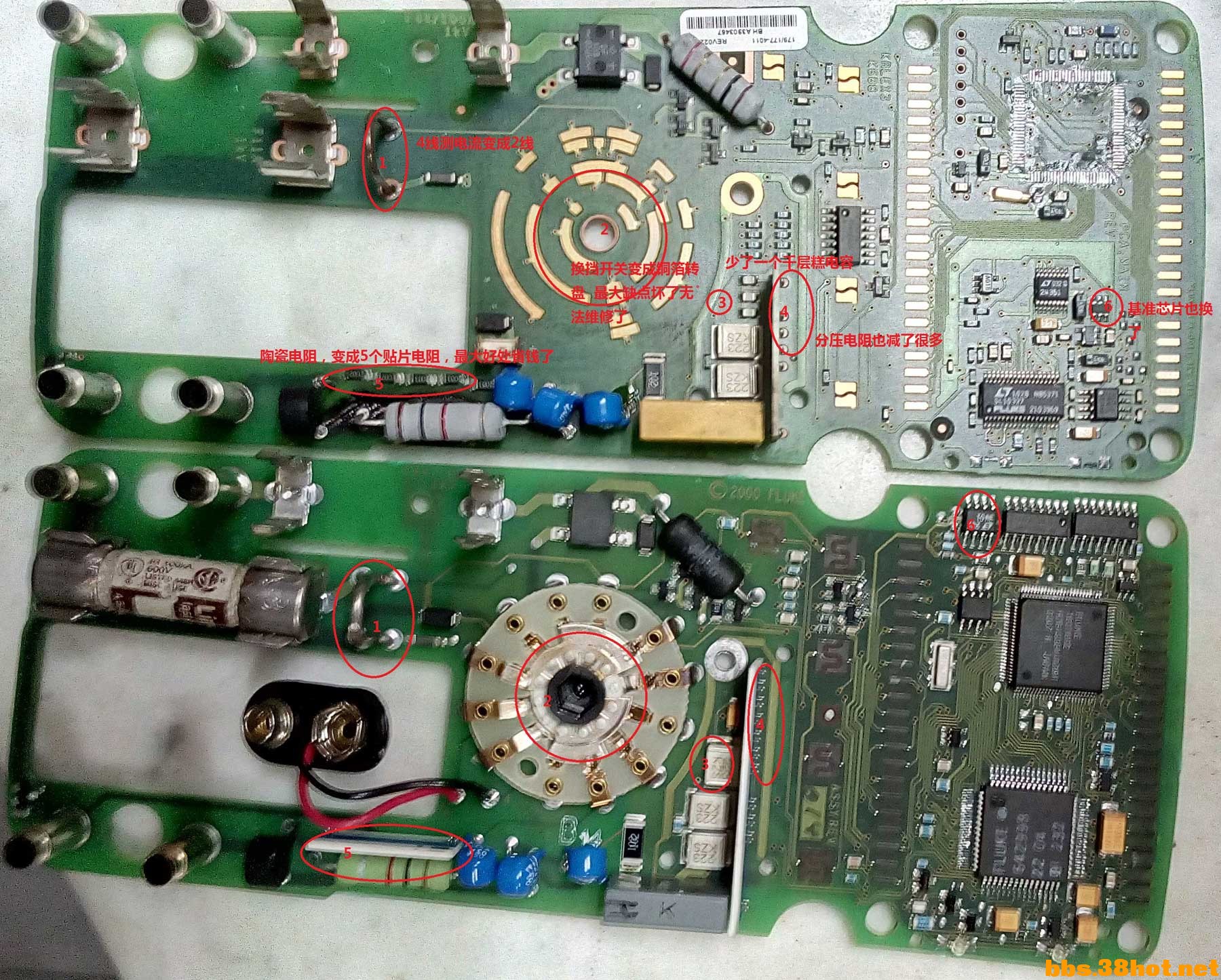

我这边收了 fluke17x老版本的和fluke17x 中期版本(不是最新的,芜湖生产的那种),一路走下来, fluke演绎了 cost down 的经典!演绎了减量不减价,公司提高利润的手段!很多以牺牲产品的可维修和性能为代价。=================================================

 楼主| 发表于 2016-8-31 09:34:37 38hot手机频道 | 显示全部楼层
4线测电流电阻变成2线,这一点有点说不过去!  转盘的改变是以牺牲可维修性为代价的!很多人都是转盘部分金手指烧坏或者磨损,整个板子都费掉。

 楼主| 发表于 2016-8-31 14:07:08 38hot手机频道 | 显示全部楼层
不别的激动,我想说几句,第一,电阻4线换2线  是技术的进步吗?还是工艺的提升吗?  第二,PCB做转盘带来的问题,如果坏是更换整板?这个好像与工艺提升没有任何关系!

发表于 2016-9-1 14:43:44 38hot手机频道 | 显示全部楼层
前几天的第一个帖子有些变动我觉得是元件工艺进步无可厚非,但这次图片的对比则是纯粹的降成本,10M电阻改小串联其实可以接受,现在薄膜精密电阻也不错了,多个统计精度也稍占优,波段开关比印刷板成本高太多,还有个楼主没圈出来的件是1欧的毫安采样电阻,原来是dale的线绕,现在看着像金属膜,这个位置不该省
