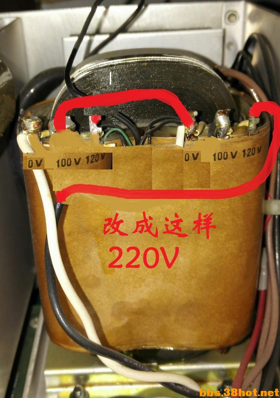

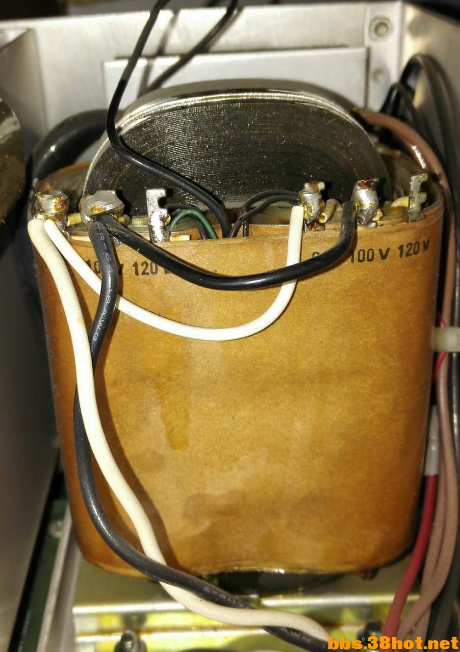

机子原来是用100V的电,想改成220V的,请问按第二张图中改一下就可以了吗?

完全正确,都是工程师级的了,是在考验我们么?

我来改的话肯定用两个120的绕组

目前市电电压都高,改成240也差不多
