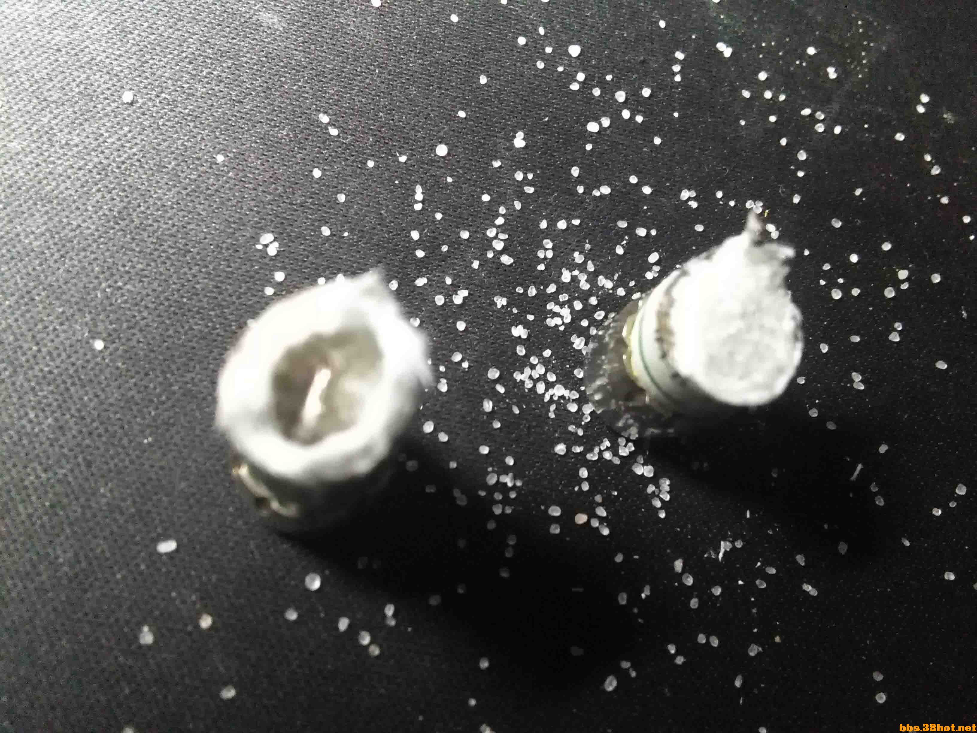

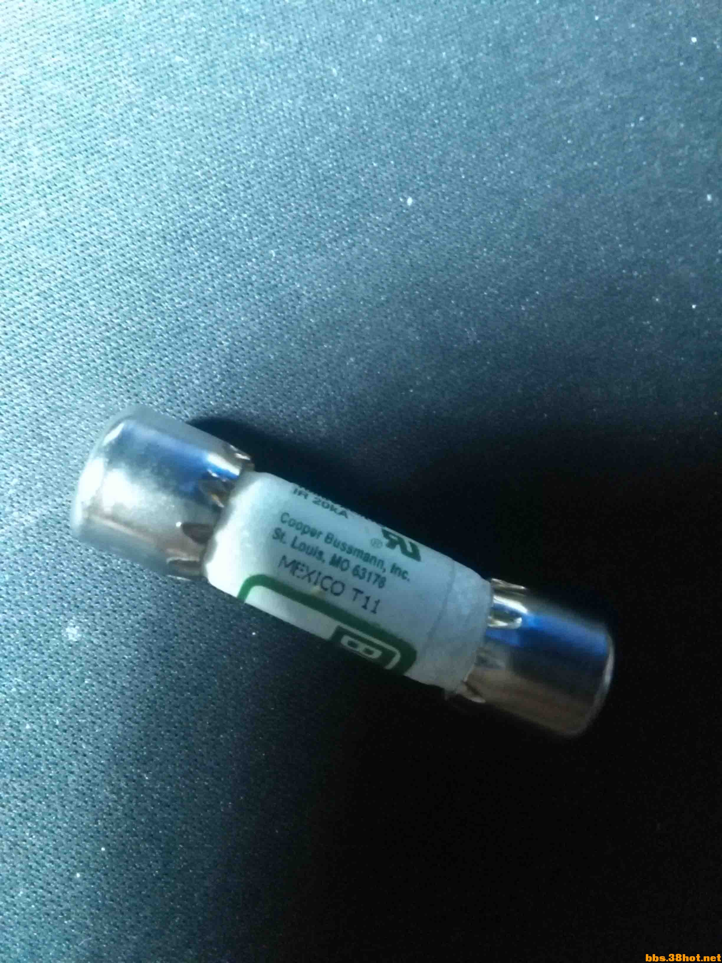

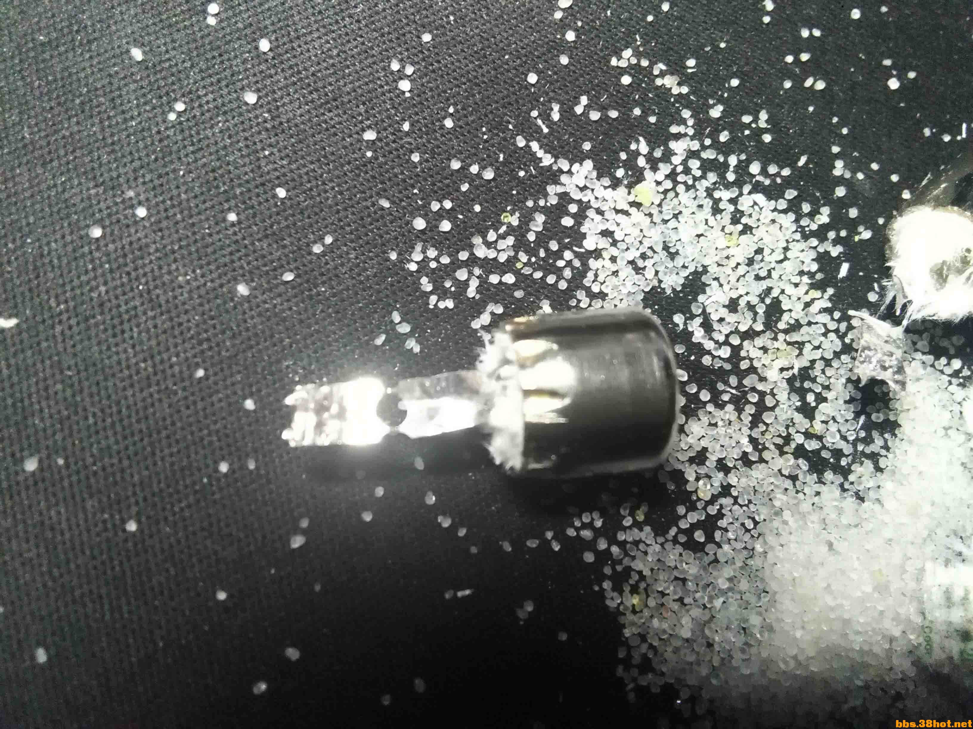

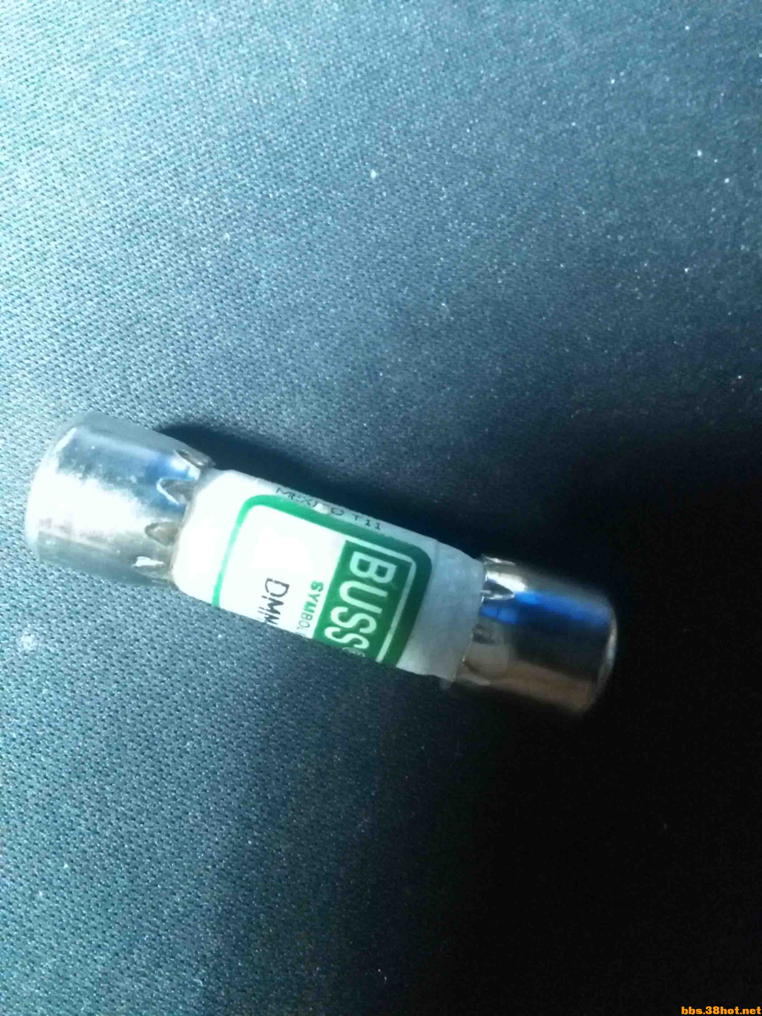

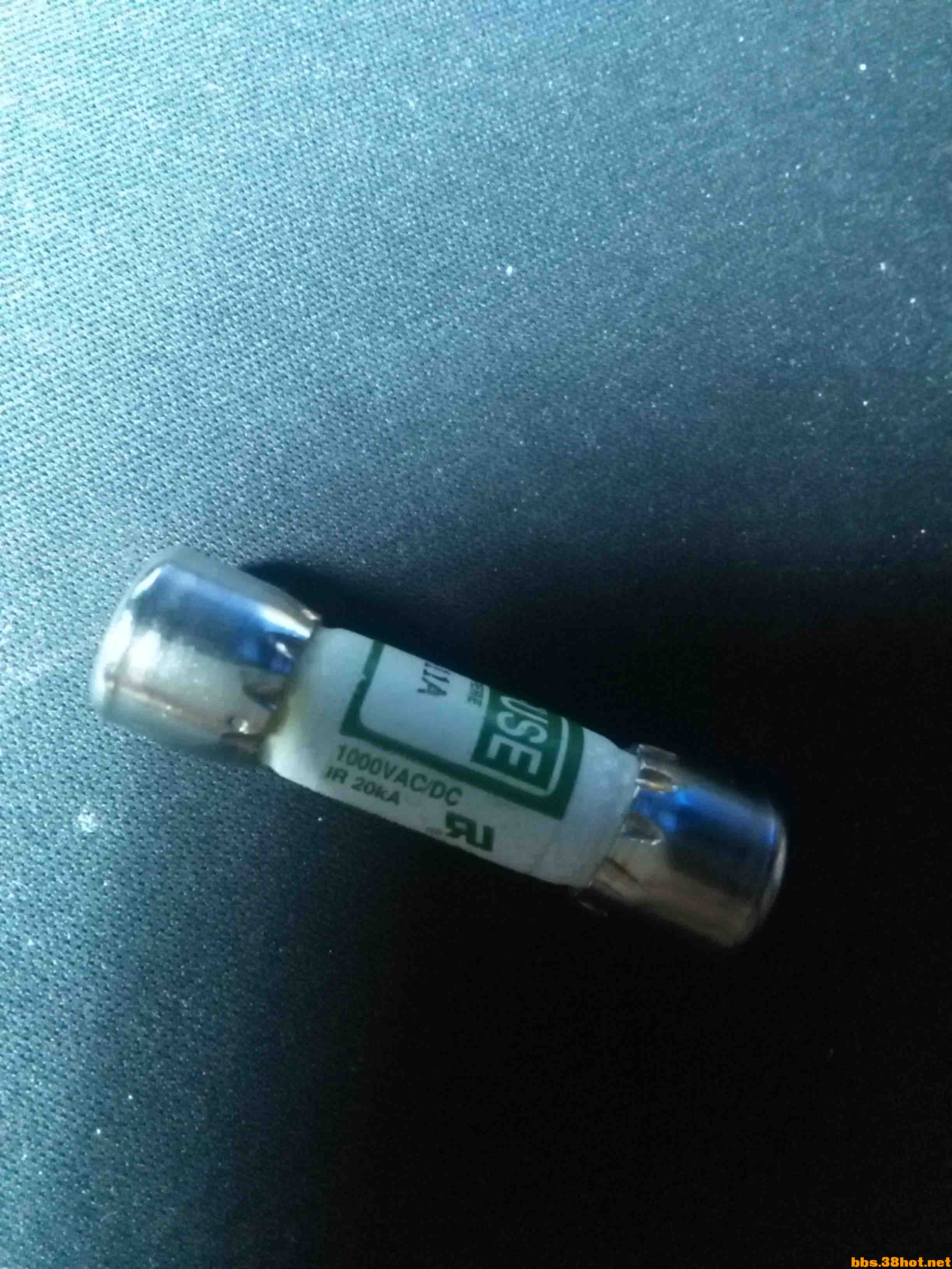

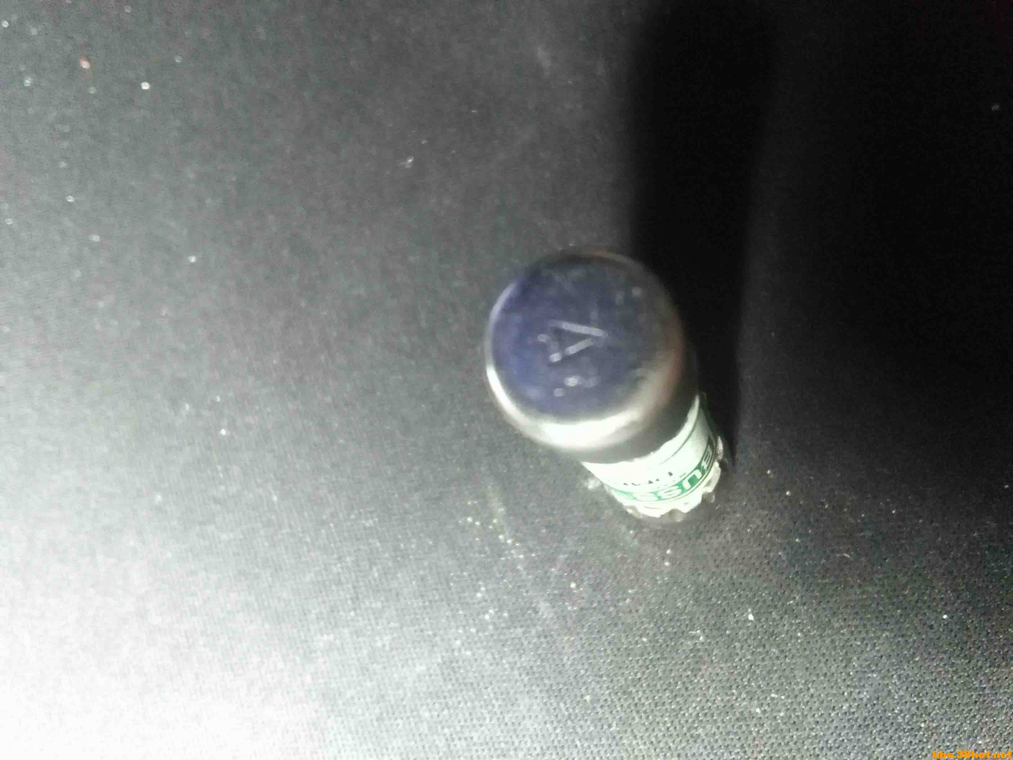

最近淘了一些fluke 11A保险,狠心拆一下研究了一下,金属柱两端有A字钢印,但侧面没有原装DMM 11A字样的钢印,拆时是用钳子剪开的,拆开后发现里面灌的是白色的细沙,保险丝是等间隔的带圆孔的很薄的金属片,圆孔处很细。不知道真假,供大伙观赏。

应该是真的,见过调功器上的大电流熔断器也是这种结构
发表于 2016-8-30 12:28:55 38hot手机频道 | 显示全部楼层
假的不会这么用心做吧,假的应该就一铜丝
感谢朋友,做工确实很精致。
 楼主| 发表于 2016-8-30 16:45:43 | 显示全部楼层
tdy500223 发表于 2016-8-30 12:28
假的不会这么用心做吧,假的应该就一铜丝
确实,没见过假的,不过即使是假的我觉得成本一定也很高吧。

这么贵的保险丝也舍得拆
发表于 2016-8-31 11:17:15 38hot手机频道 | 显示全部楼层
先烧个,测下熔断速度再拆嘛
