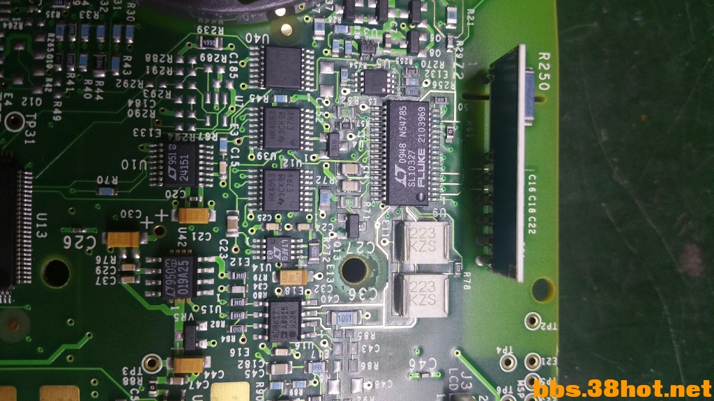

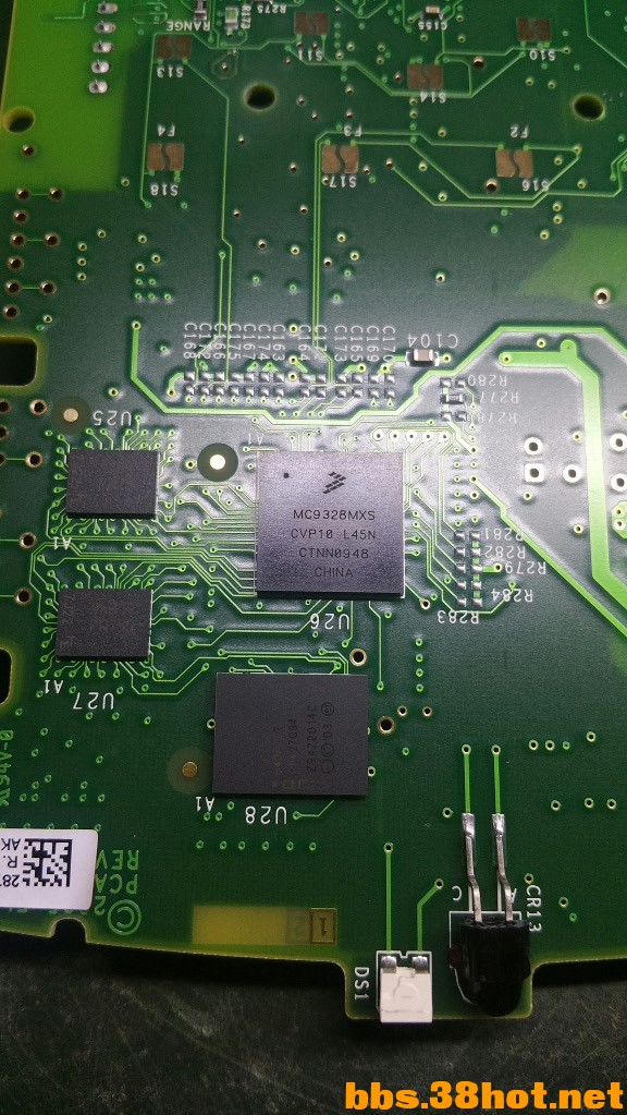

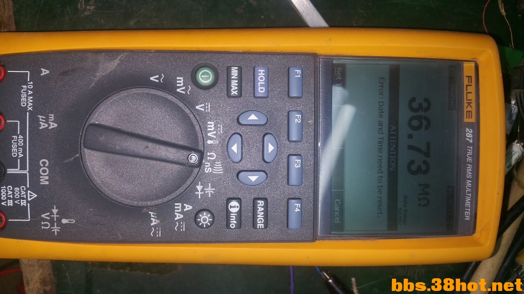

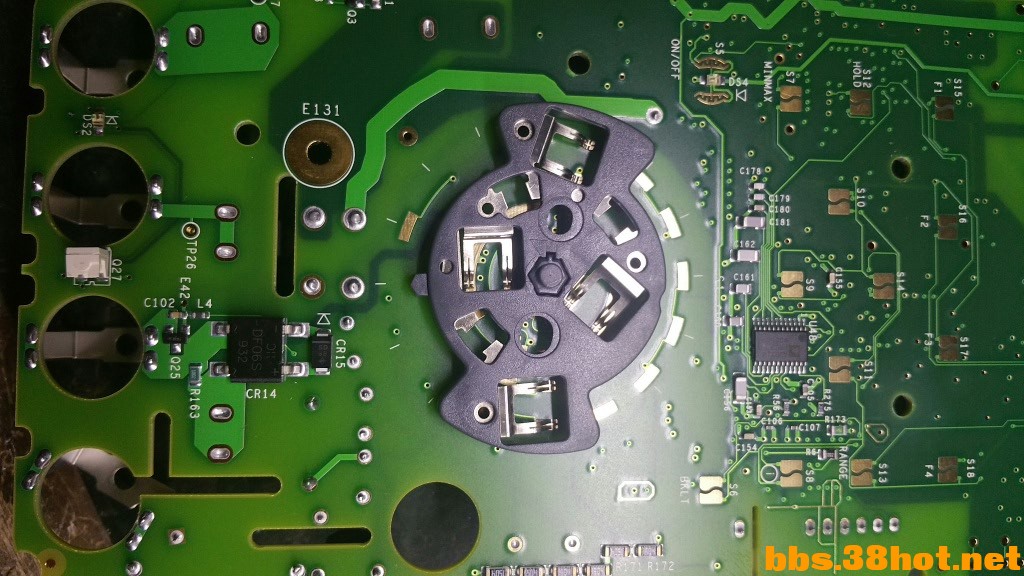

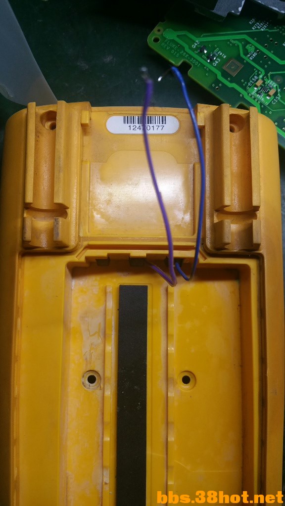

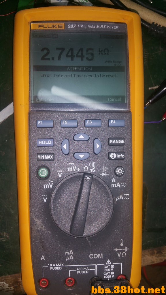

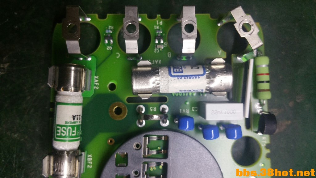

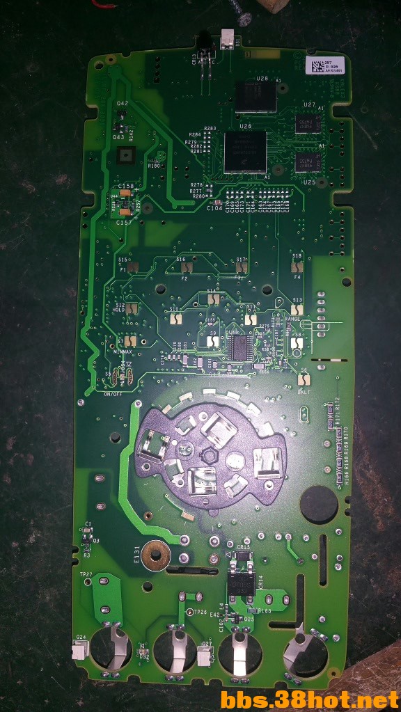

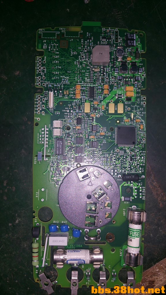

这表在张老板那里淘来的,记得之前都从广州发货的,可这次竟从广西发来的,不知为何,回来后迫不及待拆开包装,和卖帖图片没什么两样,拆开发现主板有电池漏液腐蚀的现象,用可调电源测试能开机,档位接触不良,时有时无,于是局部清洗线路板,烤干后再试机,机子显示负数,测试不准,各按键均有反应,再细看线路板还是有点脏,决定全面清洗线路板,清洗烤干后再试机,负数没有了,但还是不稳定,3k电阻显示2.7K,但比之前已经好很多了,就开机不管了,等自动关机后再启动,显示了不到2秒钟就无显示了,我还以为是电源接触不好,重新夹紧后再开机就开不了了,只有电源灯一直亮着,拆开再测试,发现那个大个的bga芯片mc9328mxs发热严重,由于技术有限不想再折腾了,亏点钱出掉算了,欢迎大师接手,如实描述,售出不退了,原贴如下https://bbs.38hot.net/forum.php?m ... d=174527&extra=

是不是清洗以后,没有彻底干透,就加电了?

你是不是没有彻底断开电源就拔插显示屏的排线啊?这样很容易造成mc9328mxs损坏的。
我可不会傻到那个程度,机子是待机再开机出现故障的
这个是待机后再开机出现故障的,我认为没全面清洗前不应该试机,或是清洗浸泡的时间还不够,也可见电池漏液有多厉害
我之前折腾代用显示屏的时候也搞坏一片板子,症状一样,飞思卡尔那个芯片很烫,5还是3伏短路
我有一片289主板就这样给我搞坏了,更换这块芯片应该就好了,不过BGA不好搞啊。你的搞好没有?
拆下BGA后不短路了,从另外一片板子上拆了那个下来找人做了BGA,还是不行,放了很久没折腾了。
发表于 2016-8-30 14:17:24 38hot手机频道 | 显示全部楼层
这bga没封胶,会有脏东西在低脚造成短路的
