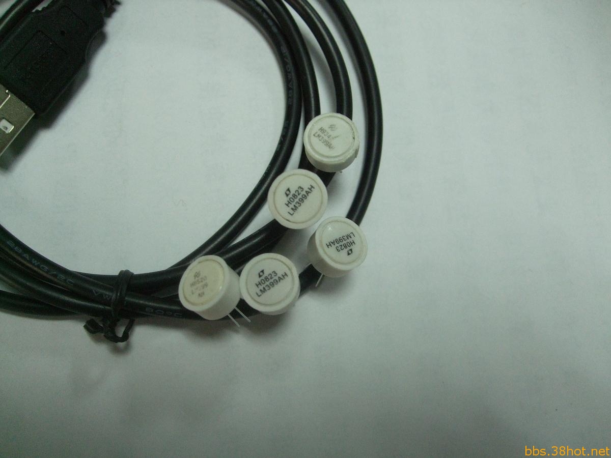

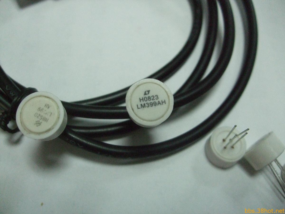

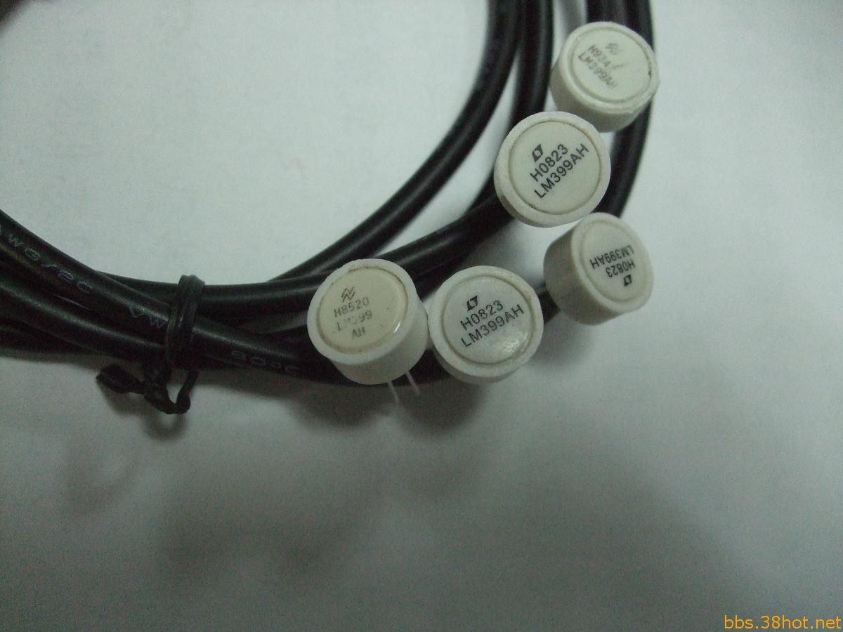

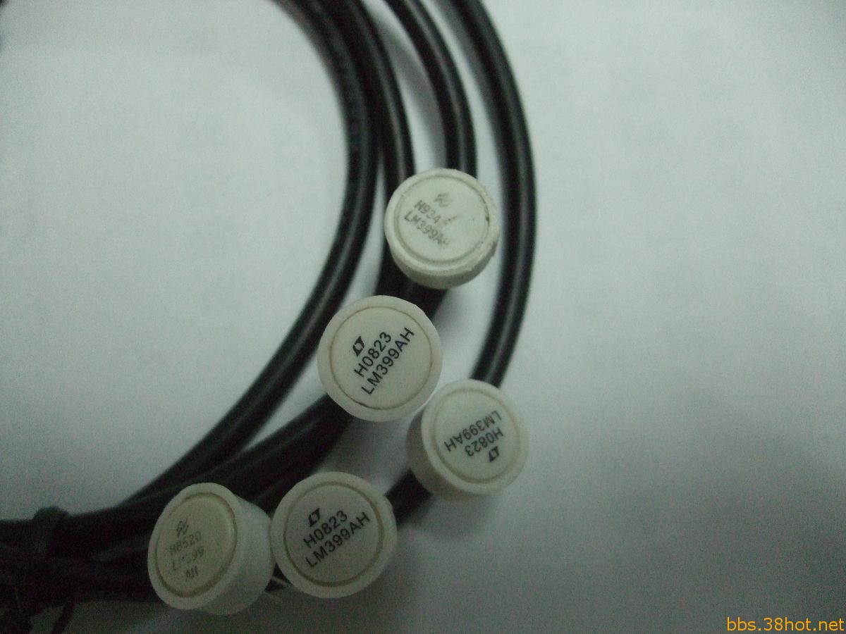

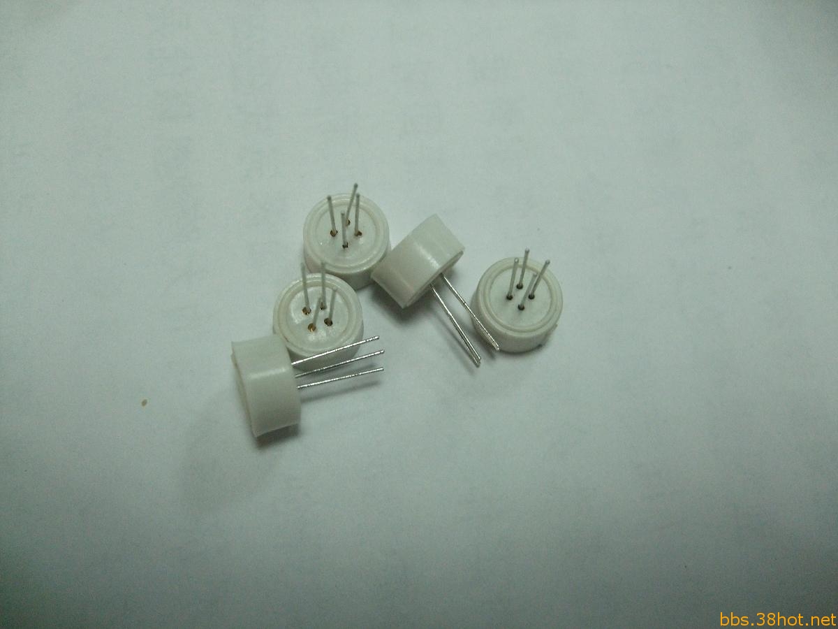

从hldiy老师那申请了PCB,从淘宝上买了几个LM399AH,第一次搞这个,大家帮忙看看是不是正品,两个牌子的

发表于 2012-3-9 17:39:41 | 显示全部楼层
外壳后配的,上盖是原来的。引脚是后接的。
发表于 2012-3-9 17:44:40 | 显示全部楼层
回 王珏 的帖子
王珏:外壳后配的,上盖是原来的。引脚是后接的。 (2012-03-09  17:39)
正确!加分!

发表于 2012-3-9 17:53:51 | 显示全部楼层
楼上帮忙说说怎么看的?引脚到底怎么接的?为什么没有接头
 楼主| 发表于 2012-3-9 19:02:03 | 显示全部楼层
请指点下如何看出来的啊'谢谢热心帮助
发表于 2012-3-9 19:15:31 | 显示全部楼层
这种器件是镀金脚,现在全上锡了,管脚一定处理过,而且这东西用过的没有不剪脚的。壳子太新了,顶盖太旧了,肯定是后配的。

发表于 2012-3-9 21:03:30 | 显示全部楼层

发表于 2012-3-10 10:28:32 | 显示全部楼层
这个不能算假货,只能确定翻新过。除非证明里面的ic不是LM399AH,否则不能说是假货。

发表于 2012-3-12 17:00:15 | 显示全部楼层
接脚的时候先把器件原来的脚做成斜口,新的引脚也是斜口的,斜率相同,就可以吻合在一起,压接后,打磨塘锡,这样就看不出接的痕迹了,不过接口的地方还是很脆弱的,有些引脚用手一掰就断开了,这个在翻新的IC或者MOS,三极管上很常见!
