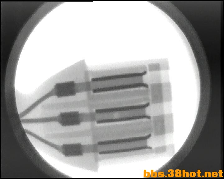

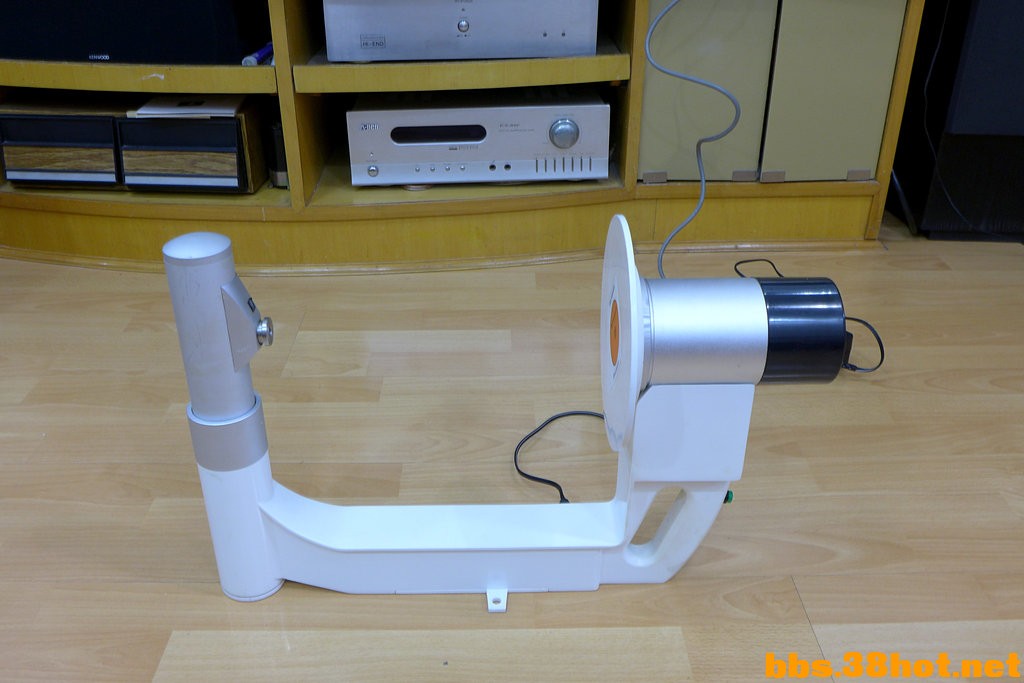

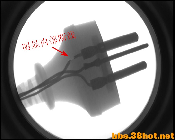

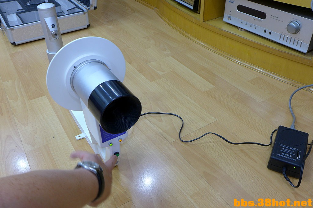

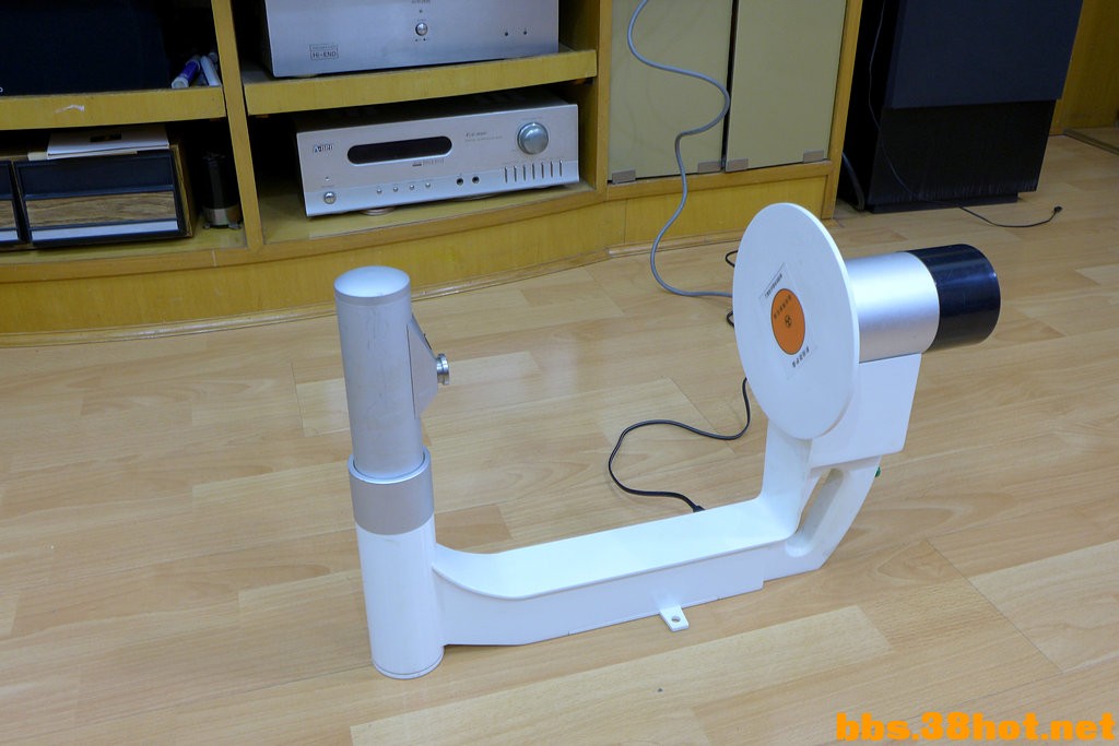

便携式X光机。用途广泛可以检查线路板电源插头等。也可以作为骨折检查等方面。超低剂量安全使用。原装包装箱电源等附件。不懂使用通电开机灯亮按绿色按键。机器有反应相应灯亮里面有继电器动作。并伴有电视机行频的那种高压发出的很小声音。看不到图像。原值六万多元现在网上售价均在一万五到三万元之间。有点恐惧这东西便宜出手。1000元德邦到付。不议价有心研究的直接标准语。有市场的可以作为维修使用也可以给宠物拍片。有两张检测插头的图是网上找的。具体用处仁者见仁智者见智吧。

这个应该有视频输出接口的,接电视应该就可以看到图像,
有实际输出图的话,要了,淘宝交易

应该是X光管坏了,如果楼主没有视为我放弃的话,就Pm我账号打款吧,反之就给其他人。

高压吱吱叫,管子一般坏了

这是X线透视机,透视时,有辐射,要注意防护。
发表于 2016-8-28 07:15:20 | 显示全部楼层
通电黄灯亮,有高压交流声,无图像,多是影像增强器坏了。
补充内容 (2016-8-28 07:22):
楼上各位不玩了折价出给我。对这机器比较熟悉。有问题尽管留言问,不长在线,会及时回复
发表于 2016-8-28 08:05:06 38hot手机频道 | 显示全部楼层
影像增强器是什么原理?闪烁晶体还是荧光屏,有射线时凑过去看是否有辐射?
发表于 2016-8-28 08:31:05 | 显示全部楼层
射线透过物体投影到输入面,转换成电子及光电子,经倍增,加速在荧光屏看到影像,这个过程是在真空中完成。加上外壳和驱动电源就是影像增强器。不是单纯看有没有辐射,在射线前加个物体就可以在屏上直接看到图像了,增益几万到几十万倍。
