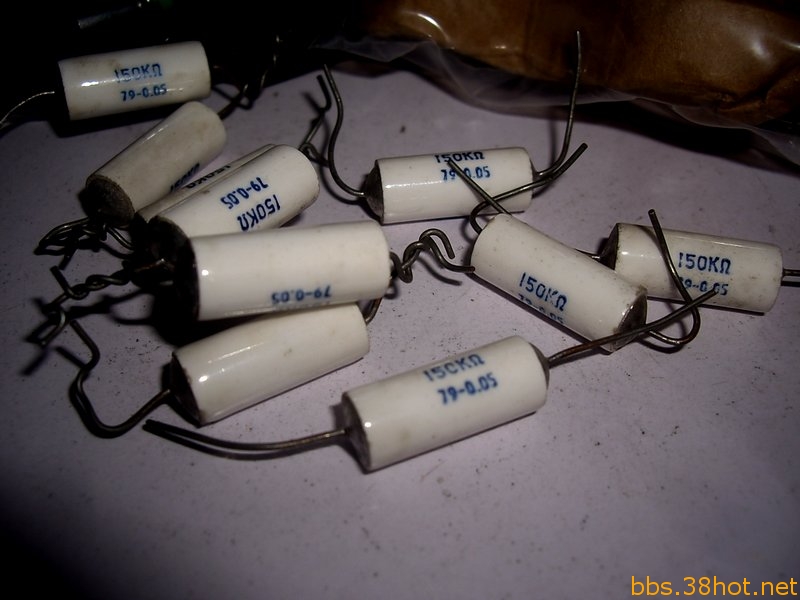

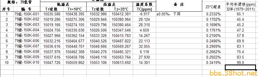

老的精密电阻问题很多,这么多年下来,电阻器本身的变值超差就会很大,不值得。我曾对八十年代末淘的十个瓷管150K测了下,基本上是废品了:
超差越大的,年漂也越大,已经都没有使用价值了。

楼上的测试资料很好。以前测试过一些老的线绕电阻,测出的结果五花八门,当是怀疑自己的测试是不是有问题。后来想一想,毕竟是几十年前,能到这样已经不错了。
实际上是不是真好,做一个简单的测试,结果就出来了。

3楼的测试不错,但那些电阻是线绕的吗?
发表于 2012-3-9 08:58:31 | 显示全部楼层
lymex:
3楼的测试不错,但那些电阻是线绕的吗?
是线绕的,翻出来的时候一阵惊喜,以为可以派大用场。

happymanlxh:
3楼的读数只有15K??
读数一栏是mV数,再通过修正公式转换成下一栏的值。

回 longshort 的帖子
longshort:读数一栏是mV数,再通过修正公式转换成下一栏的值。
(2012-03-09  09:07)
你测试用的什么装备,mV读数7位半了,电阻上的测试电压达到15V了?

3楼的那种我有10K的 ,我的是金属膜的。性能也不好

Re:回 longshort 的帖子
youngliu:
就是你说的那个包打天下的四位半VC980,加上恒流源附带的电位差计,读出的数字是六位。
但VC980眼下的TC是+39ppm/K,所以做了换算,产生了第七位。
我的恒流源有效电压区间是4~20V。
