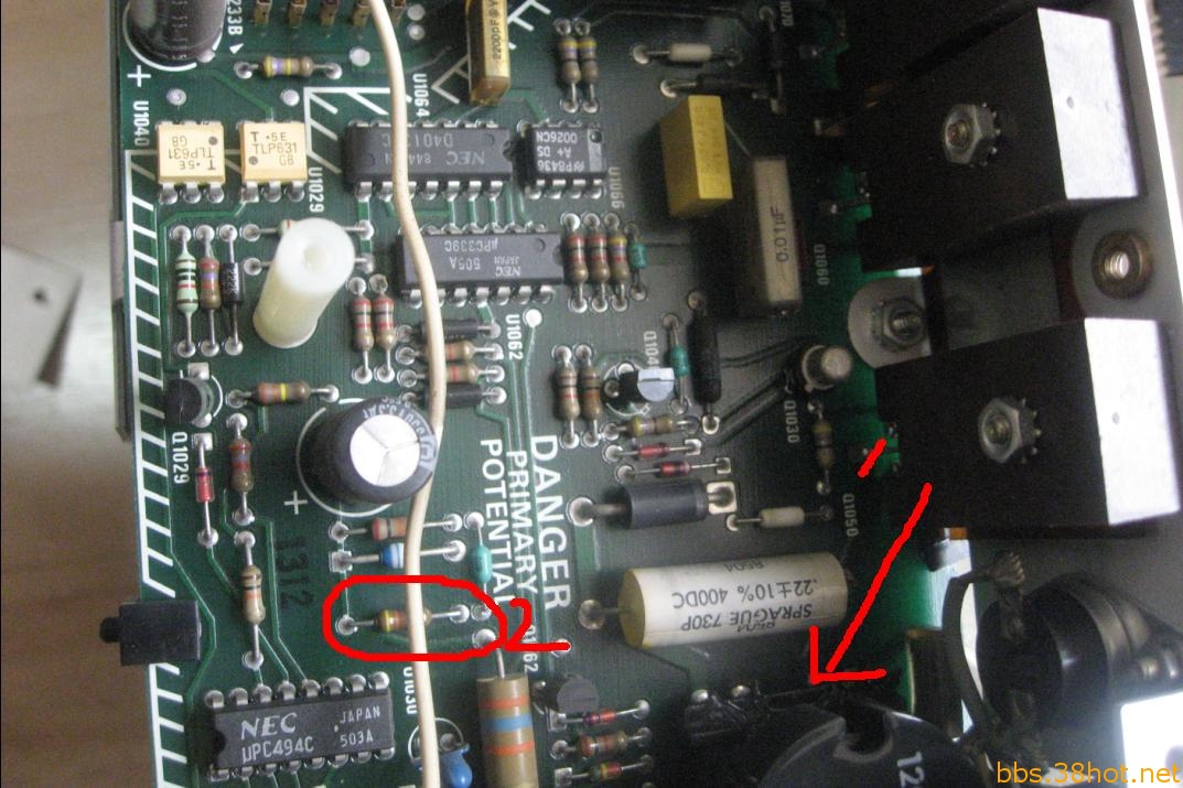

发表于 2012-3-8 21:24:37 | 显示全部楼层 |阅读模式
最近手闲把示波器的电源拆了换电容(都是老外的那个文章搞的),然后重新装好想不接负载的时候测测电压是否正常,接上电后发现第一个变压器兹兹响的厉害,开时间长了就有元件冒烟了,输出电压也不稳定,一个劲的往上长,郁闷呀!高手请给指教下,这个电源是不是不能空载呀?还是我的电源出什么问题了,不过拆之前示波器是好的。
 楼主| 发表于 2012-3-8 21:25:49 | 显示全部楼层
untitled.JPG   图片在这里
 楼主| 发表于 2012-3-8 21:27:29 | 显示全部楼层
箭头 所指的变压器兹兹叫,  圈的电阻 电源加时间长了 就烧了
 楼主| 发表于 2012-3-8 21:32:05 | 显示全部楼层
untitled.JPG 就是这个电阻。。。。。。
 楼主| 发表于 2012-3-8 21:34:16 | 显示全部楼层
请高手指点一下? 现在我都觉得这个电源不能空载,必须接上示波器主板,可是又怕不是这样把示波器烧了

 楼主| 发表于 2012-3-8 22:10:58 | 显示全部楼层
只换了输出电压的滤波电容 还有安规电容 基本都是选择的原电容值,就是换回原来的电容也一样的现象。用了个假负载 在那个被采样的5V 加 15欧的电阻,输出电压稳定了些,但还是兹兹叫,烧电阻。。。。。。。

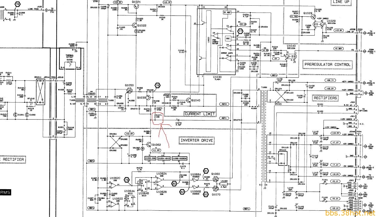

发表于 2012-3-8 22:40:41 | 显示全部楼层
测试TEK2465电源时不能够空载。负载太轻时,开关脉冲的宽度太窄,比正常状态产生的谐波幅度高得多,高频尖峰吸收电容很容易击穿,电阻过载发热,也很可能击穿输出晶体管。
一次电源维修可以先断开W1060,然后在REF1和REF2之间连接一个100W的电灯泡,电源正常时,能够点亮灯泡,电压约170V。检测二次电源,在正5伏输出上接一支汽车的刹车灯泡。电源正常时,灯泡点亮,各电压都符合规定值。

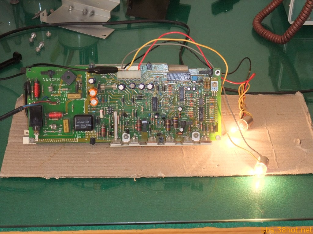

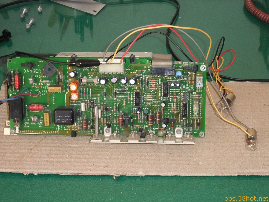

发表于 2012-3-9 23:17:36 | 显示全部楼层
今天正好修了一台不开机的电源,修好后顺便拍了张测试的工作照。两只灯泡分别接在+15V和-15V上,测量电压分别为+14.998V和-14.955V,完全符合技术要求。其它电源因空载电压偏高,属于正常。
提示:这种方法也可以在不拆下电源组件的情况下,初步判断电源故障的部位。测量位置在J203,就是图片中连接灯泡的这个插座。J203是连接扩展功能电路板的电源插座,没有扩展板的机器这个插座闲着不用。从插针1到6,分别是-15V、-5V、+5V、+15V、地、+42V。(不论是否有扩展板,只要拆掉机器内部的上盖板,这个插座就会暴露出来)。将电源与主板和系统控制板的3条连线断开,然后,将灯泡插在J203适当的位置,开机后,如果灯泡不亮,故障在电源部分,继续对电源部分进行检修。如果灯泡能够点亮,测量电压正常,就可以快速判断故障可能是机内其它电路板存在短路故障造成的。
如果灯泡点亮的同时,电源发出吱吱的叫声,可能是灯泡功率选择的不合适。我一般用4只12V5W的汽车尾灯灯泡,分别接在±5V和±15V上。
注意:维修开关电源时必须有隔离变压器,确保人身和测量设备的安全。第二张图片右上角的那个绿色小盒子,就是一个本人若干年前DIY的一个100W的隔离变压器。
