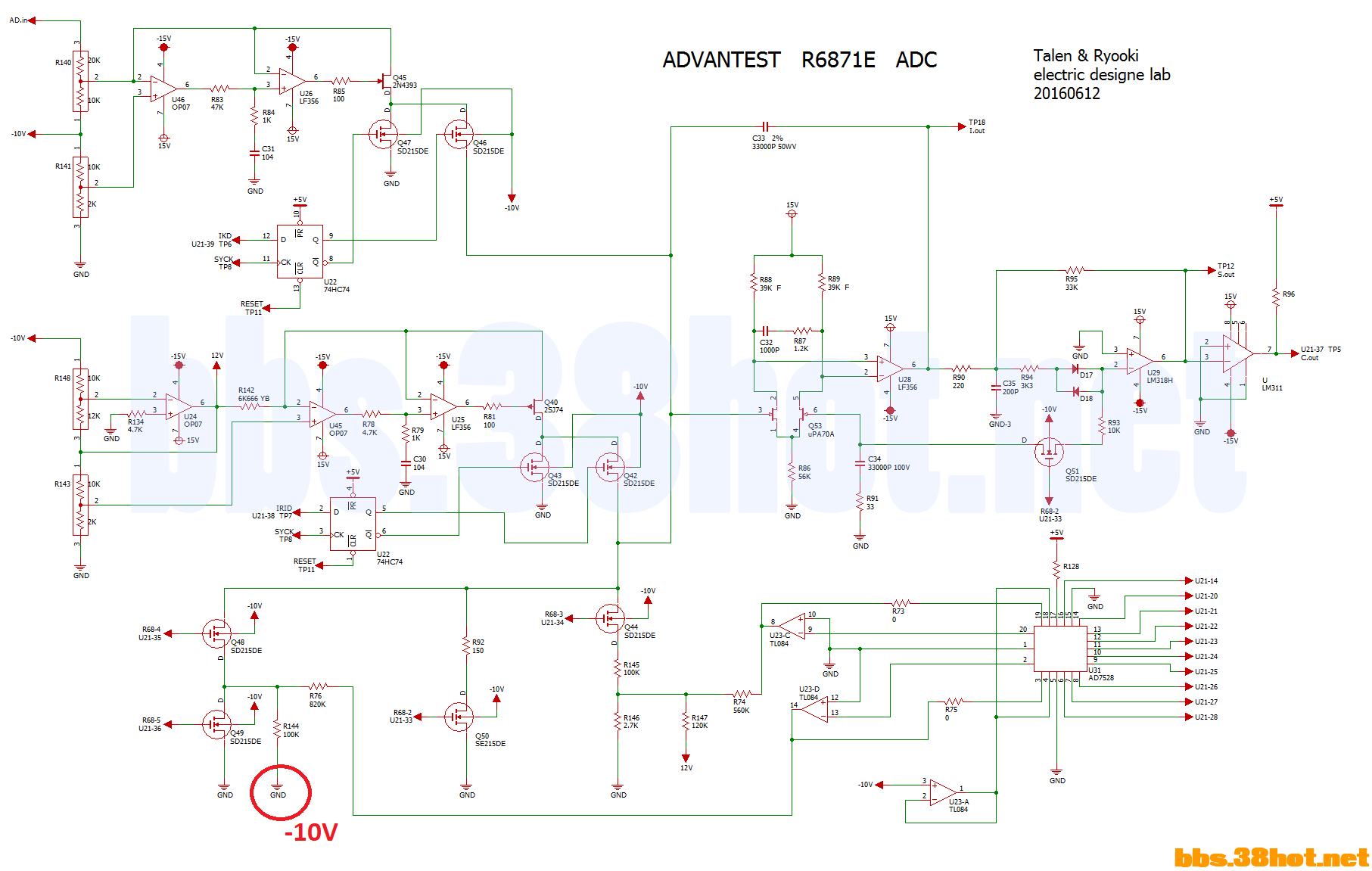

DAQ_2638
DAQ_2638
发表于 2017-1-3 21:00:16
看这图不像一个产品,更像一个学校的玩具.看不到抗RS的设计,输入部分的保护也成问题

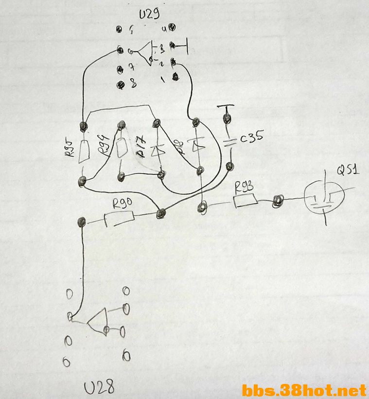

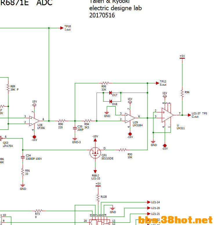

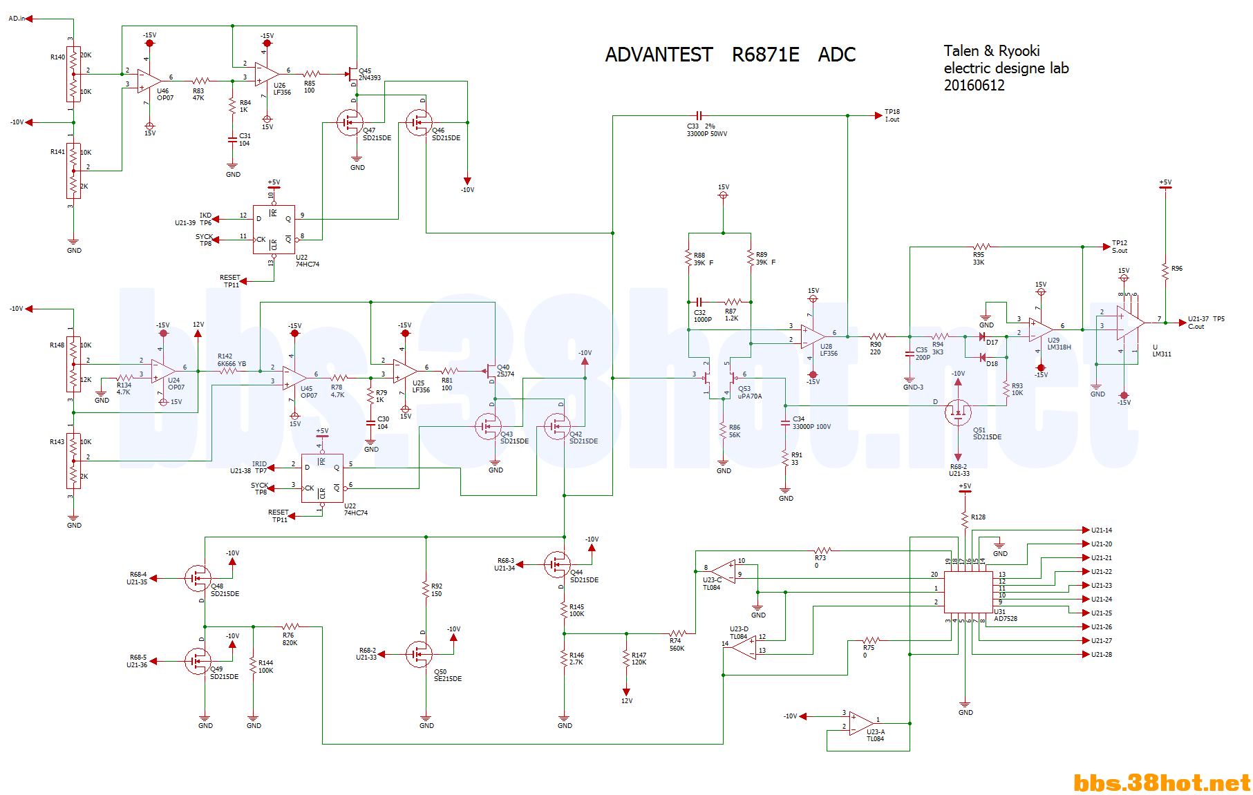

iddqd2001
iddqd2001
发表于 2017-9-28 23:36:54
ADC schematics diagram has an error!
laisla
laisla
发表于 2017-9-29 00:31:59
提示:
作者被禁止或删除 内容自动屏蔽
iddqd2001
iddqd2001
发表于 2017-9-29 03:11:33
R93 must be 10 Ohms. It is the same as in the R6581:
R6871E ADC:

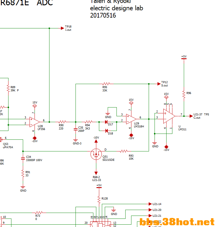

iddqd2001
iddqd2001
发表于 2017-9-30 14:24:45
Another error was fixed (D17, D18):
