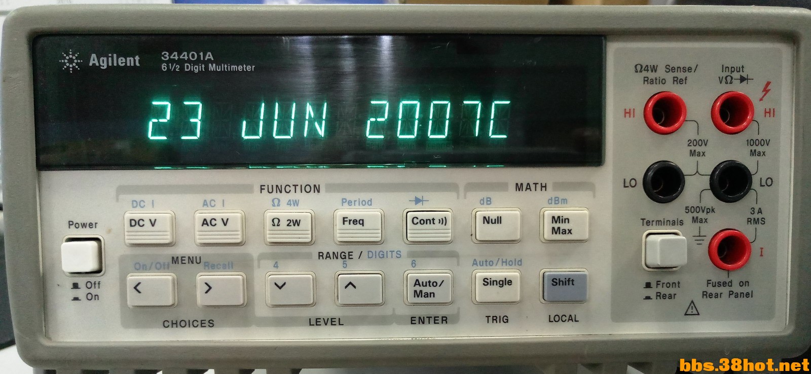

工作地鱼塘收了一台AG34401,成色不错!

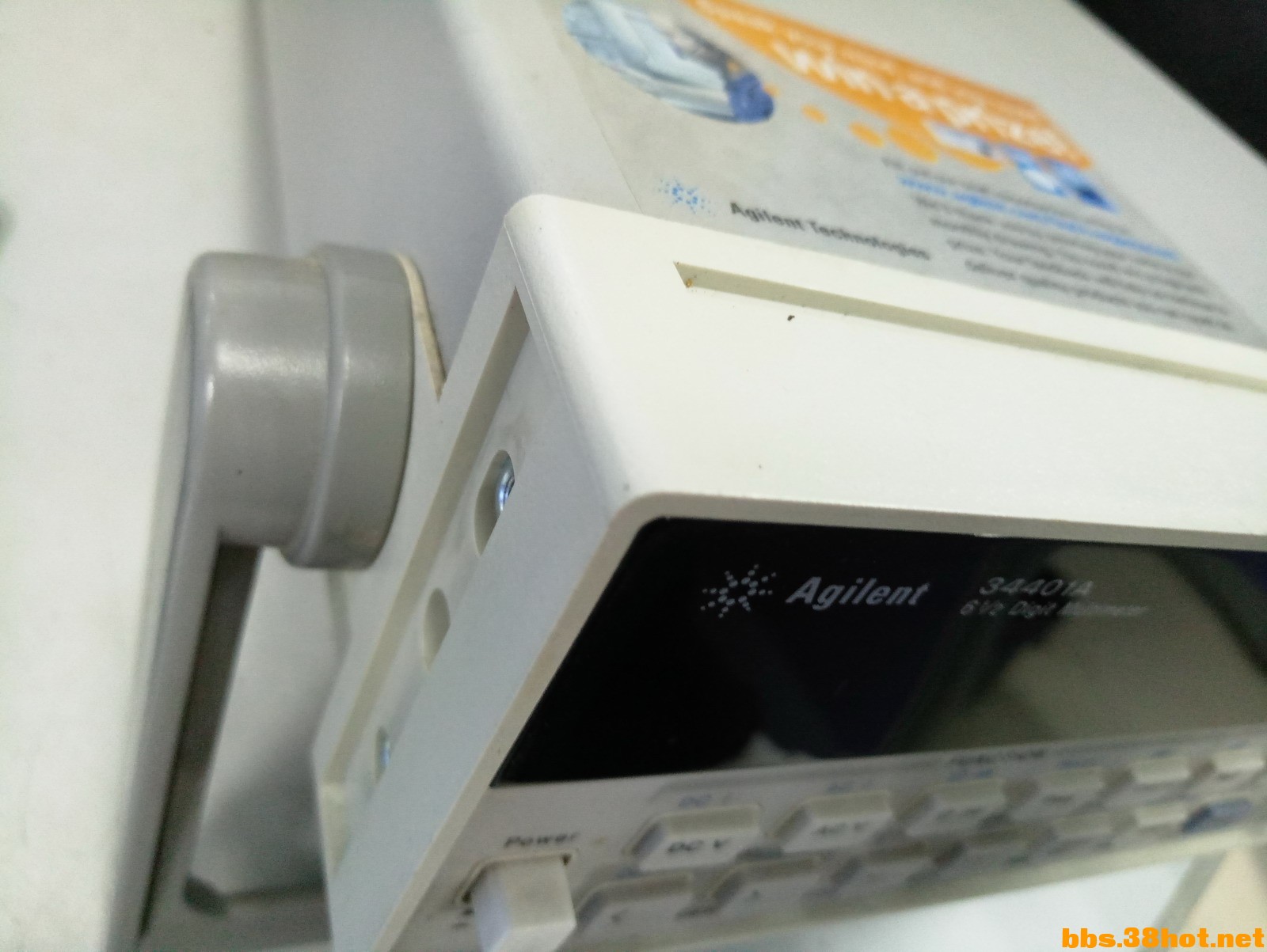

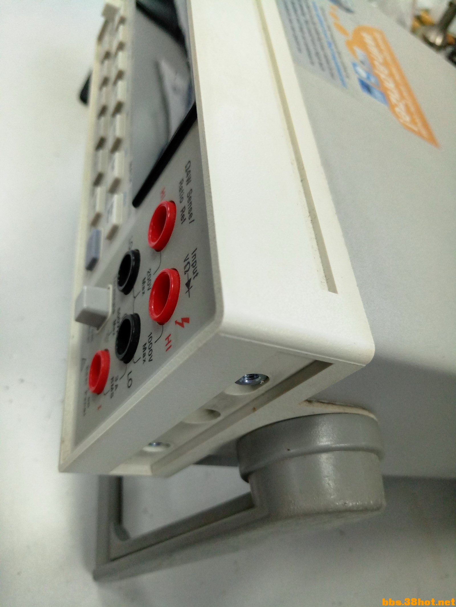

1.校准日期和尾部编号出厂日期接近。

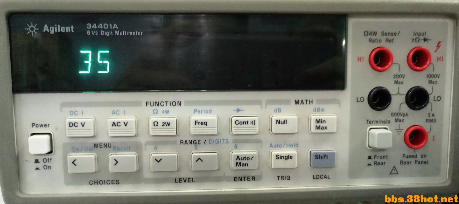

2.校准次数35,出厂后没有校准过。
3.前脸成色新
4.前脸二

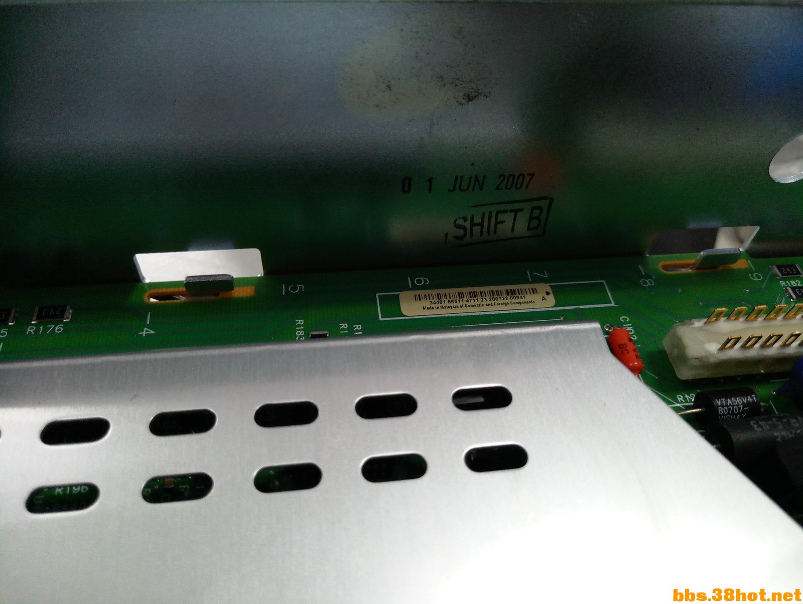

5.内部目测无修

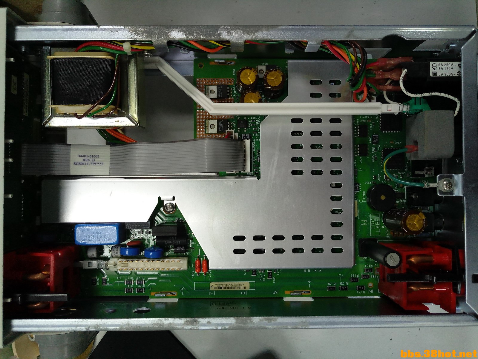

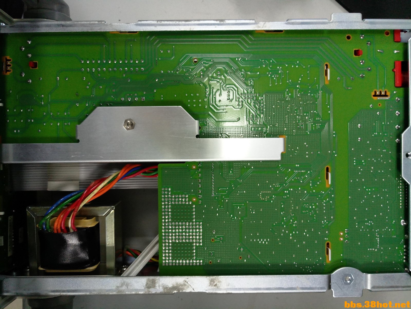

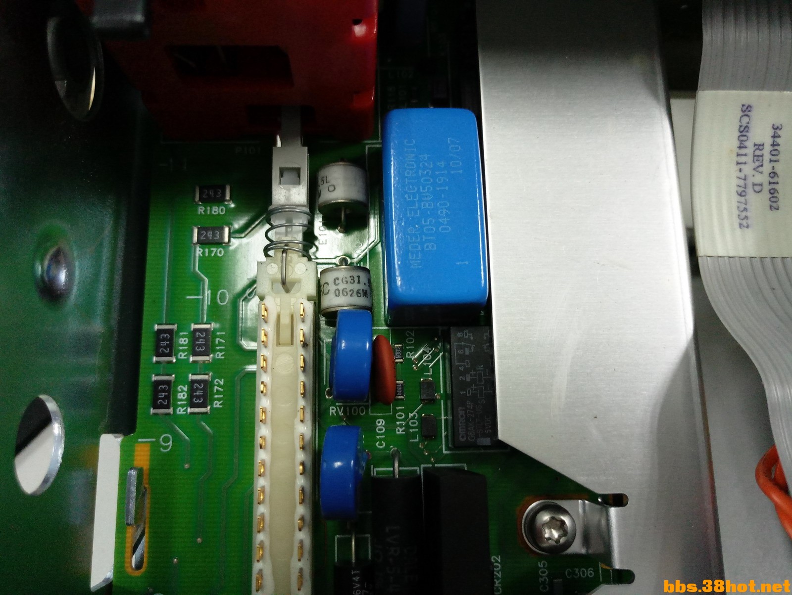

9.内部概况
10.这里被动过了。看来这就是机器封条被拆的原因了

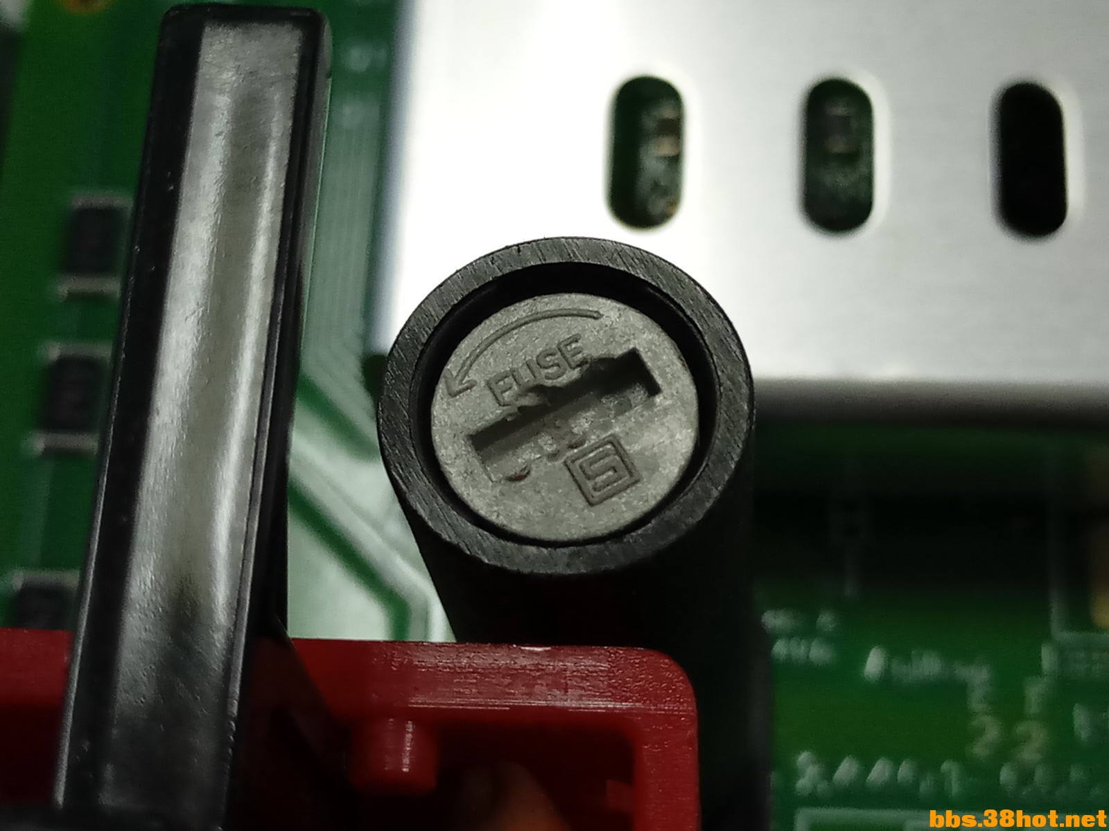

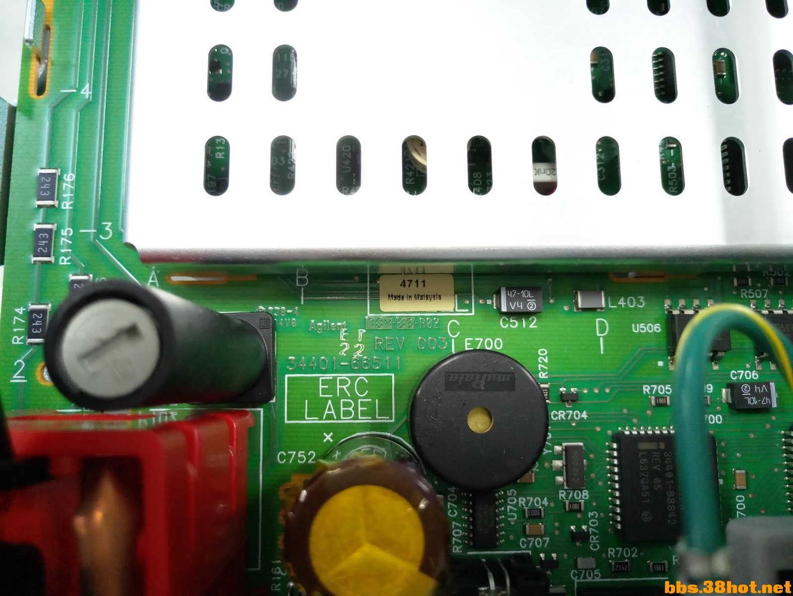

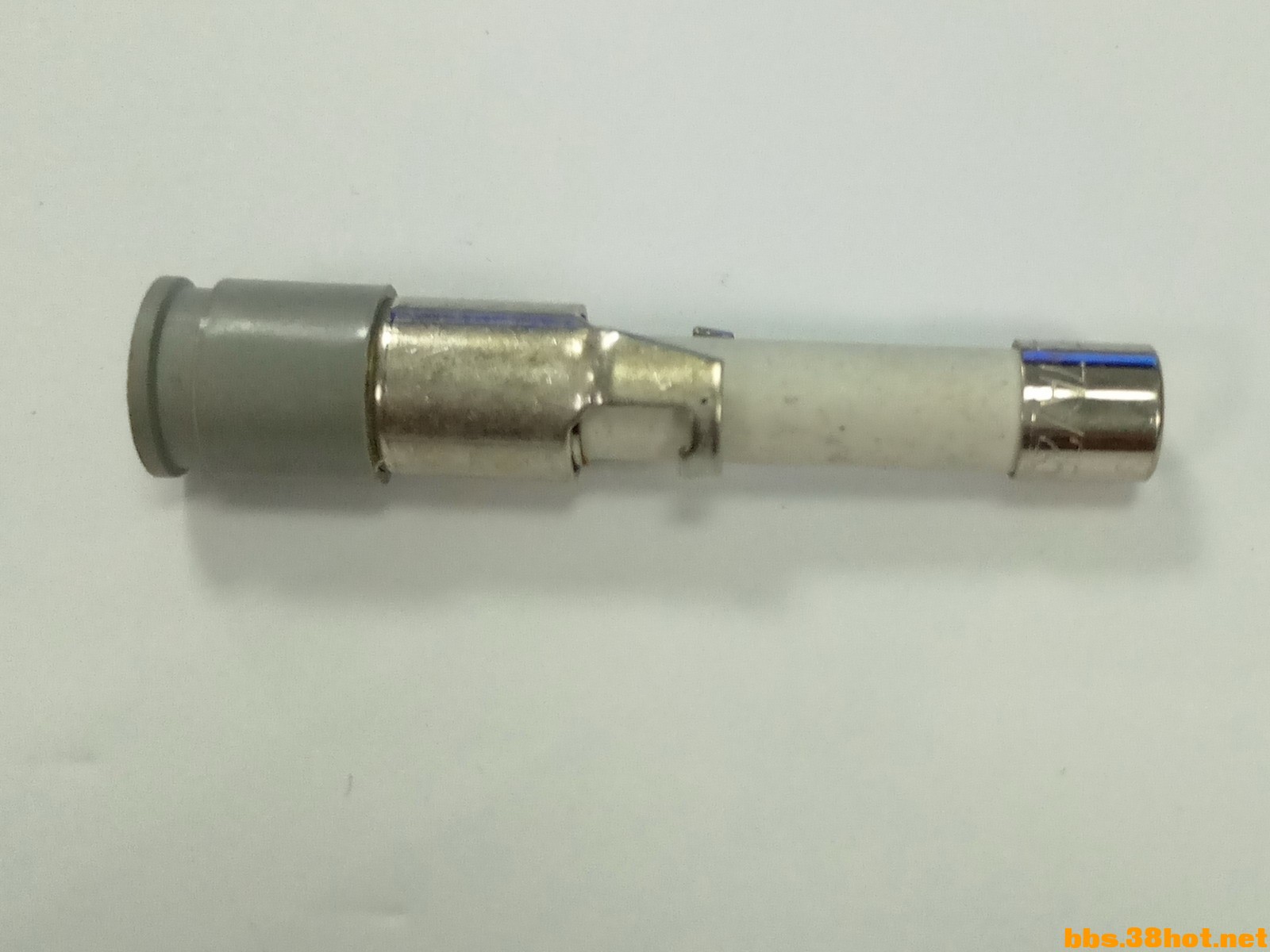

11.这个保险,不是原装的吧?电流保险?被烧掉,对整机会有什么影响不?

发表于 2016-8-26 12:23:31 38hot手机频道 | 显示全部楼层
真不错,换过保险丝不影响精度的

 楼主| 发表于 2016-8-26 19:35:44 38hot手机频道 | 显示全部楼层
回家看了HP的保险,也长这个样,都是0.7A
发表于 2016-8-26 21:59:13 | 显示全部楼层
我好像记得长这样吧
 楼主| 发表于 2016-8-26 23:24:55 38hot手机频道 | 显示全部楼层
彭鹏 发表于 2016-8-26 21:59
我好像记得长这样吧
那是两台机都换过了?

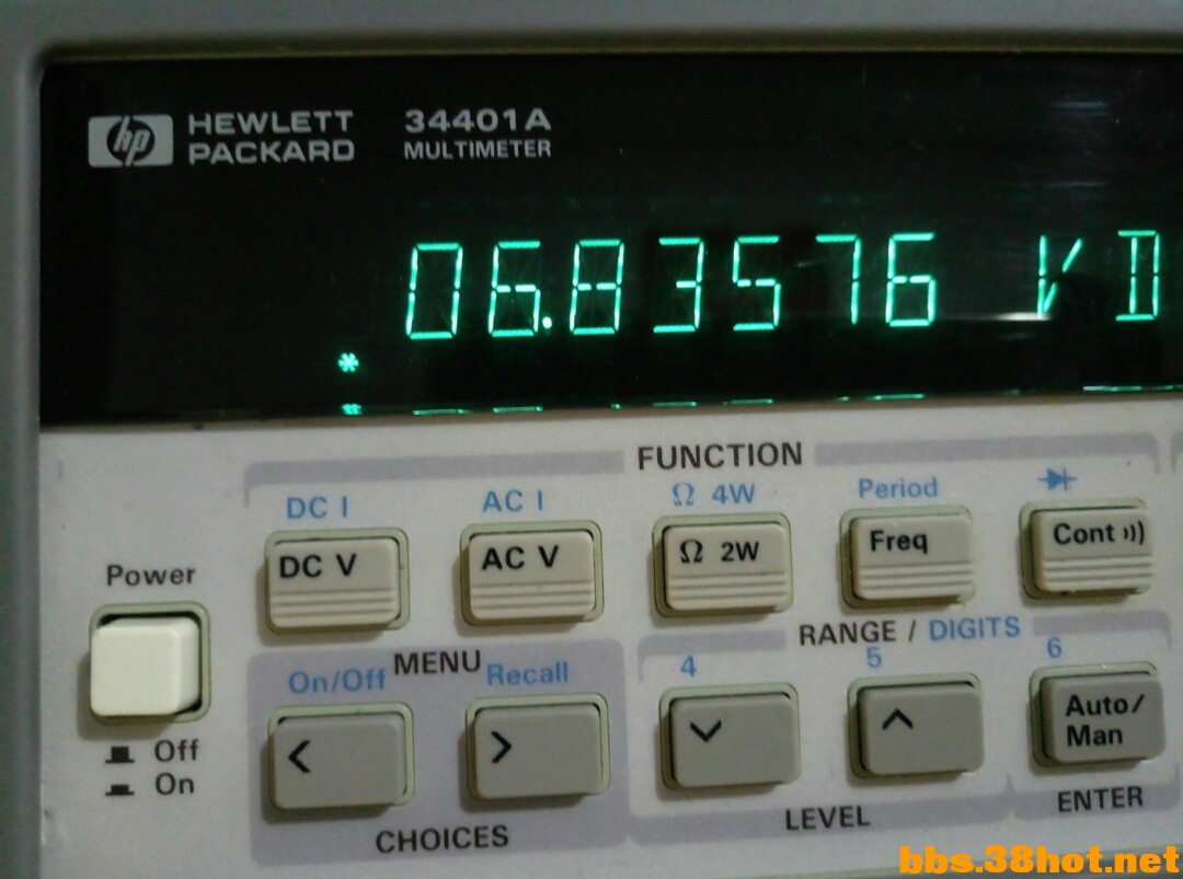

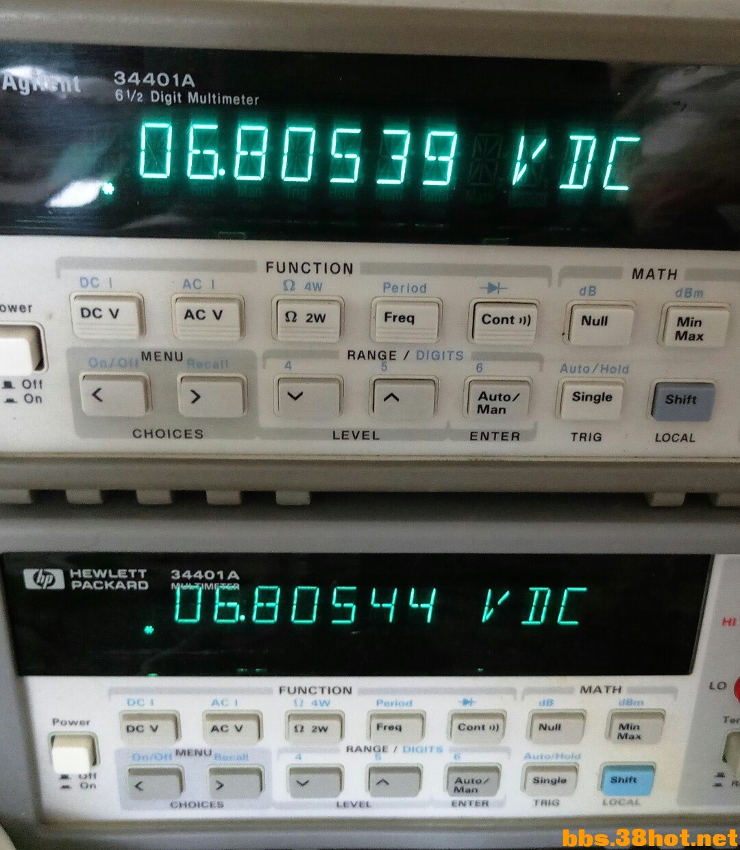

 楼主| 发表于 2016-8-30 09:05:54 | 显示全部楼层

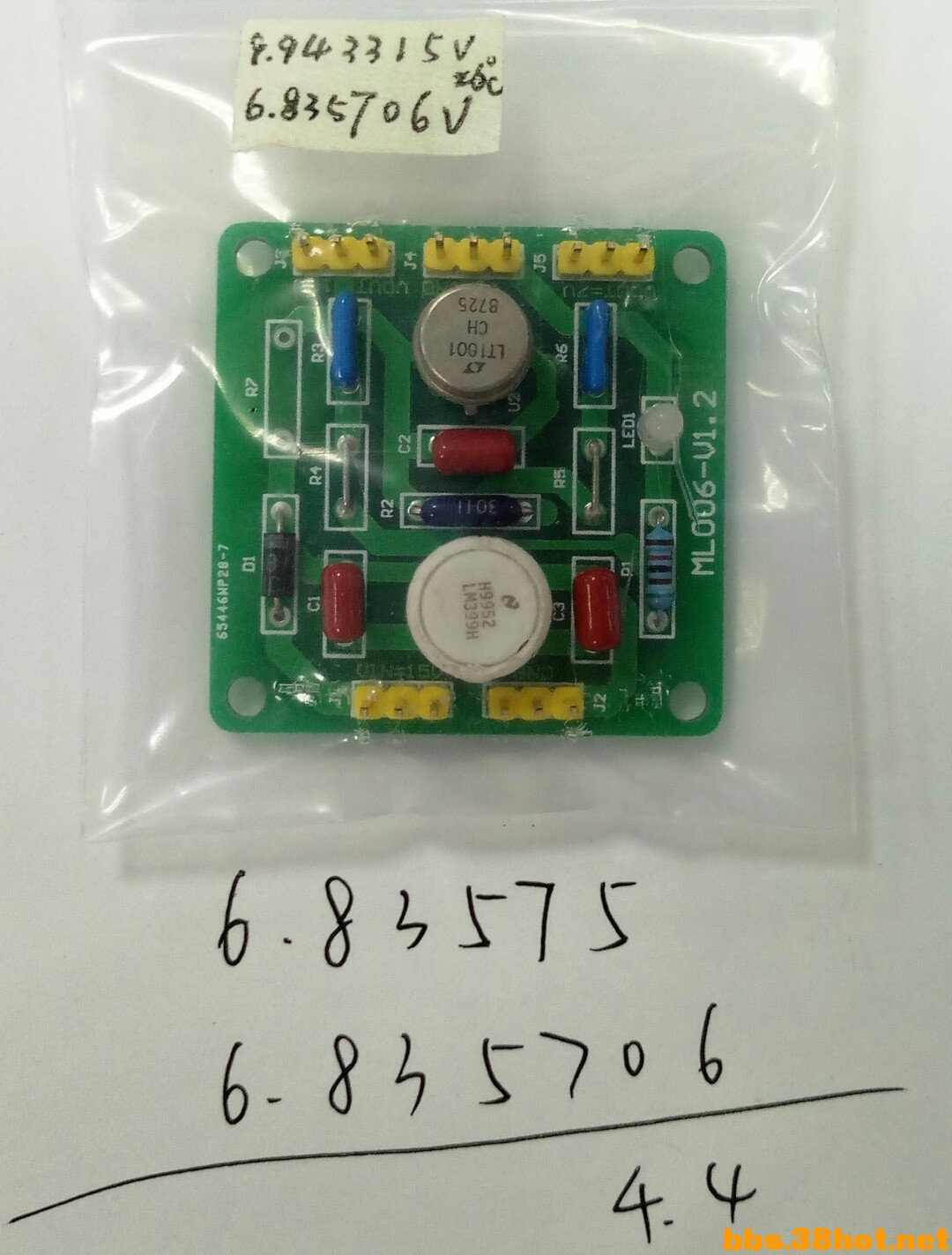

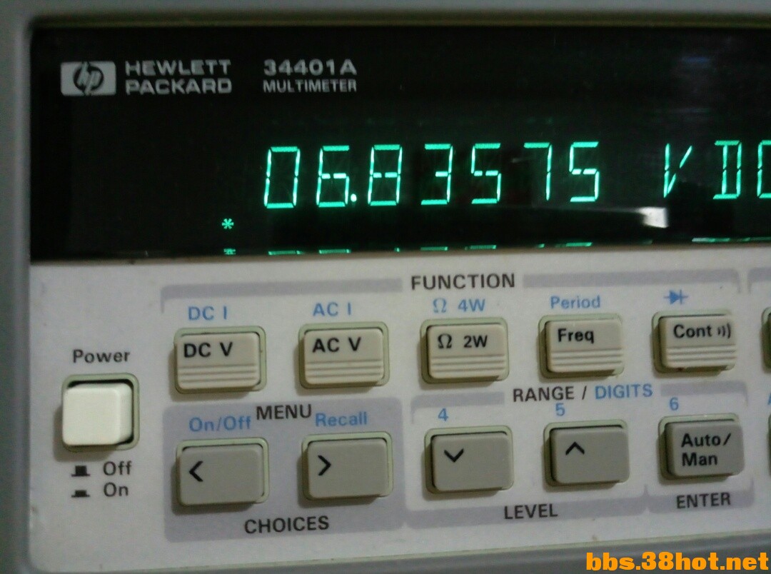

基准标定回来了,标定前测得:6.83575/6.83576,表有点跳
基准标定:6.835706,HP34401精度:六位半 +4.4个字
新收的AG34401比HP34401小5个字,这么说来,这台九年未标定的AG34401六位半精度,一字不差?😂
