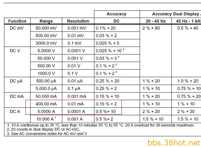

179 同一个设备,安培档测 380ma ,用毫安档测 320ma 正常吗?安培档位不能归零至少0.002晃一下表能达到2位数跳动,电阻短接始终0.1欧姆,频率靠近电源插座就能自动显示频率,还不短跳动。你们表有这个现象吗?

用手机电池3.8v串个10欧姆电阻3w,在440ma 和10A 分别测试。10A的的应该是对的。
发表于 2012-3-8 20:28:20 | 显示全部楼层
毫安档内阻大有影响,10安档内阻小影响可以忽略不计

(电流测值问题)完全正常。即使换189,,289也一样。这是常识问题而不是表的问题。
别忘了:
(1)这是一块多用表,
(2)任何一块常规型检流计(表)设计生产出来,都是有既定检流内阻的。
切换mA档和A档,是在不同插孔上的,即上述情况的测量换挡,等于换了两块内阻大小不同的电流表。
低压低阻回路,电流表内阻应计算在负载上。
更不能将不同两孔电流档(像电压档那样换挡读值)的各档测值作为判断该表线性性能的依据。
当然,在不同的孔位上,除了对应量程范围不同、分辨率不同以外,内阻也不同,且精度也不同。
这也是事实上为何多数表要将电流档分成两块表(两个孔)的实际意义和原因。
我是189用家,没有179,,以下节选给出187/189手册的电流档精度表供参考:

换了fluke 87v 问题还是一样,是内阻问题,其实440ma档位没用,还是10a档,相对准确的。
