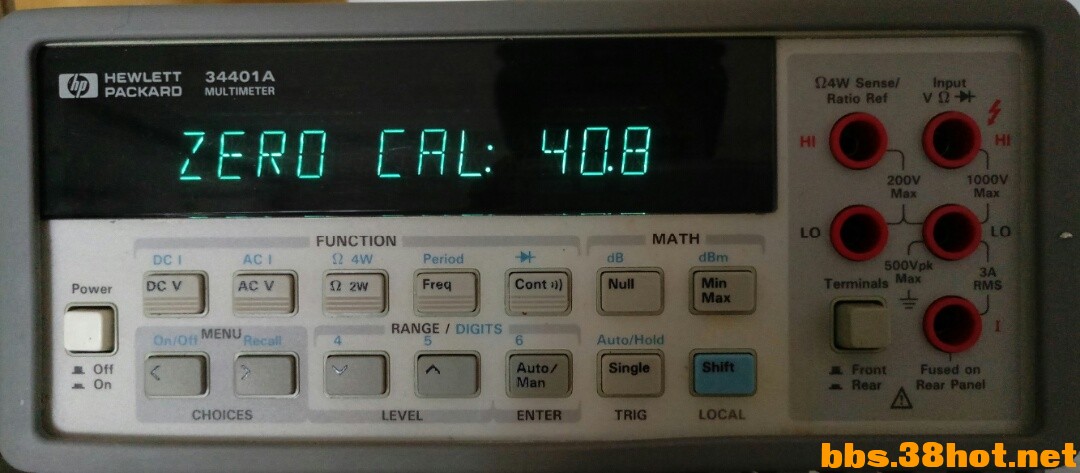

校准信息显示40.8,如何解读?08年第40周,校准次数显示81

08年第40周?

肯定不是校准日期,因为校准日期是准确的哪年哪天。

第四项就这么多内容啊

有可能是当前功能的校准参数。例如,校准之前零点是-40.8,校准后是0.0,那么40.8就是校准中自动形成的校准参数。
