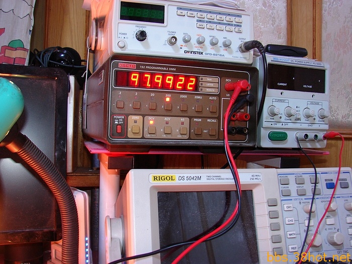

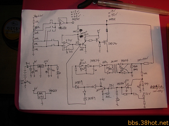

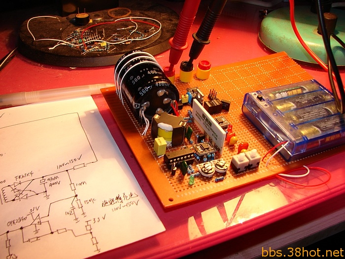

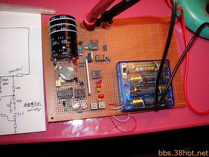

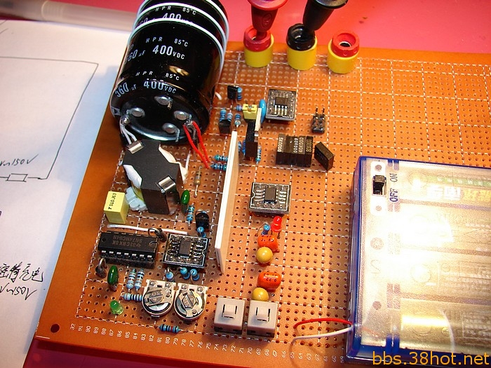

想法早就有了,一直没有时间,刚调试一部分功能,献个丑,旨在抛砖引玉。
主要是100V部分(97点多,适用范围可能更广),由560u 400V电容储能,施密特形式的充电电路,电容电压低于110V时充电,冲到150V。充电过程中输出电压会被放开,MOS管不对电压进行调整,由于充电干扰估计调整也不会有好效果,还是等电容冲到到定值后再调整吧。
充电结束后由运放控制IRF640使输出电压维持为定值。基准是2.5V 的MAX6143,分压电阻为拆机家当1776-10(9M--900K--90K--10K)和塑料块电阻若干,运放是OPA2330和OPA2340。器件基本是有什么用么,各位将就看吧。用192试了一下,电压基本维持在97.9919-97.9924之间。
充能电容输出串联的电阻是300K,IRF640串联的电阻是30K。
nEO_IMG_DSC08580.jpg nEO_IMG_DSC08581.jpg nEO_IMG_DSC08584.jpg nEO_IMG_DSC08585.jpg nEO_IMG_DSC08587.jpg

手工画图,厉害
