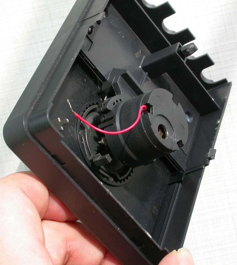

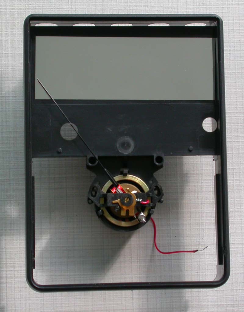

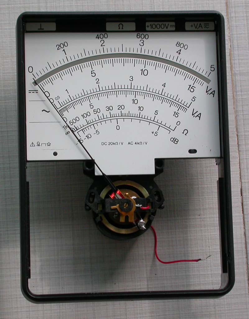

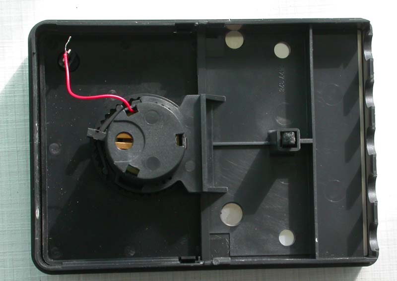

直到昨天才有空,问题很简单,就是表头的引出线断了,修的过程很简单,就是拆时花费了些精力,现回顾下,供朋友们参考:

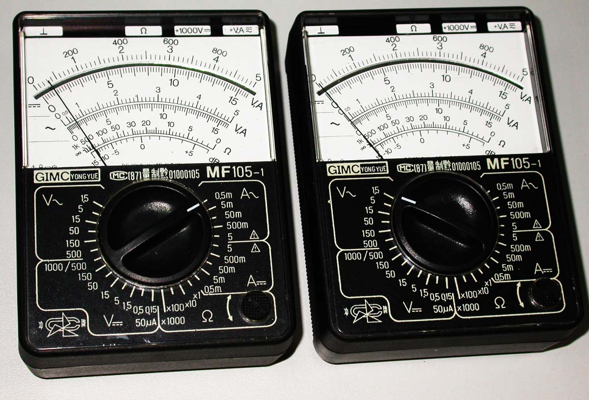

两表外观,谁认出哪块有问题:
PS过的,所以好看:

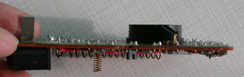

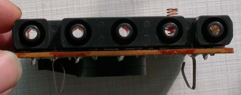

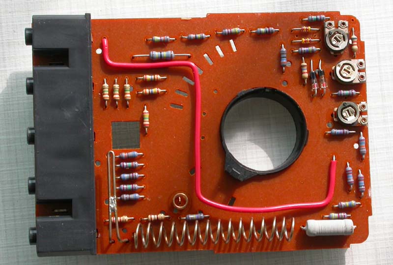

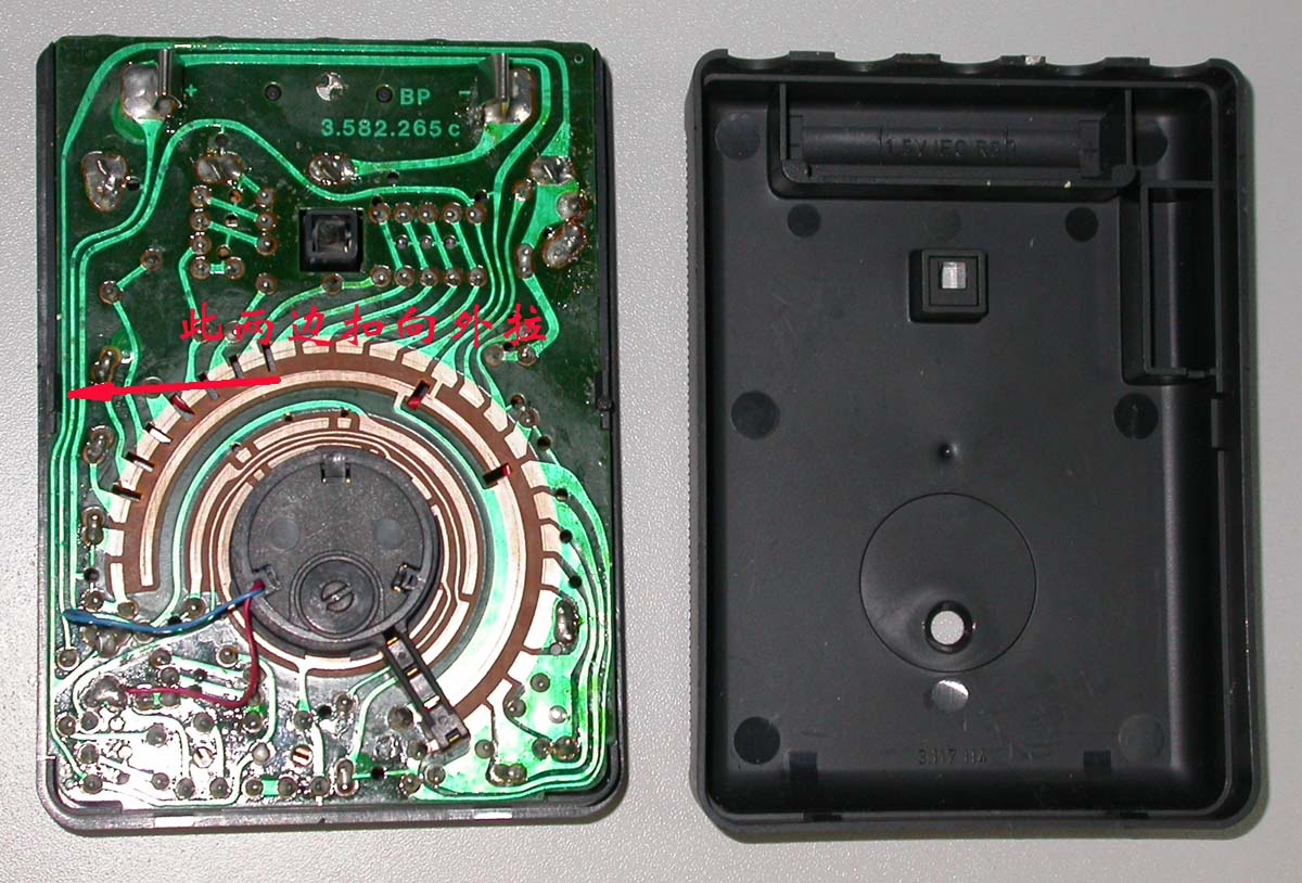

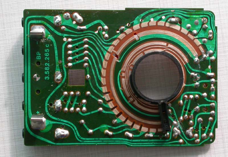

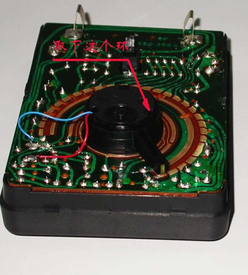

2.拆PCB,先取环,然后将PCB两边的扣拉开,PCB即自动弹出;
3.取下的PCB,欣赏下:

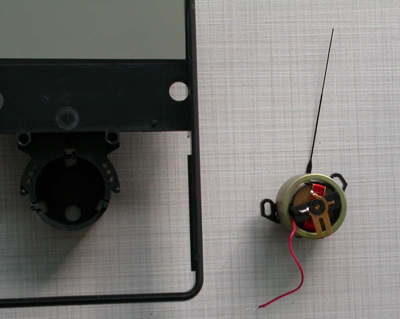

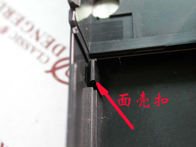

4.取表头,花费了些时间:原来机关在这里:
内部有个面壳的扣,左右各一,一掰一按,面壳自然脱落
取下后的状态:
取度盘:
表头下来了

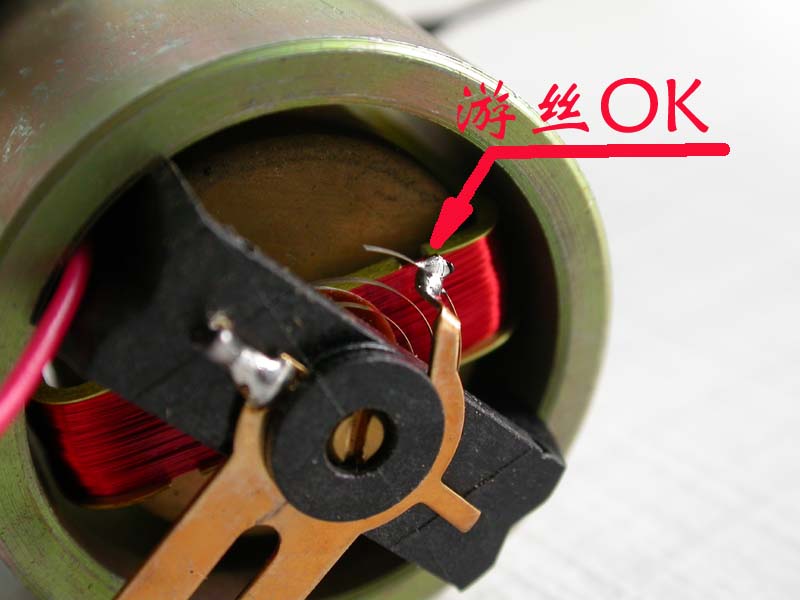

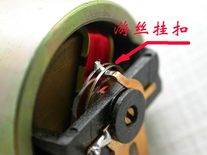

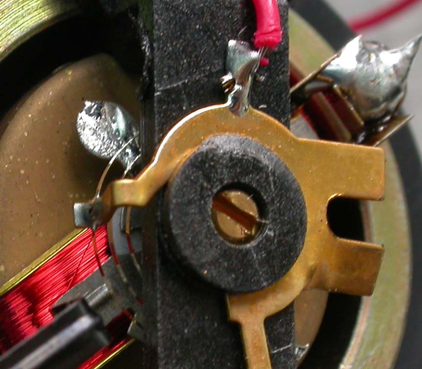

表头的焊功,可能是俺不懂:
除了断线,这里也有问题:
很容易修,OK的:

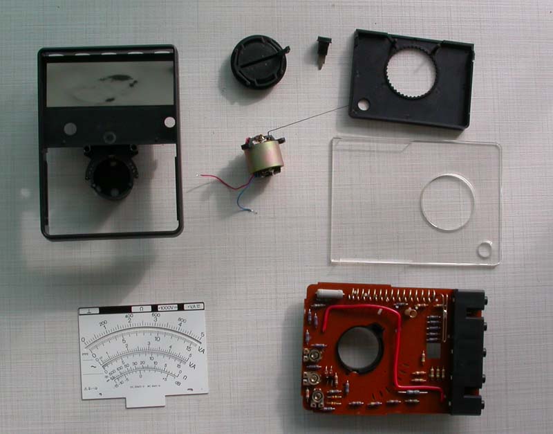

内部的全家福:

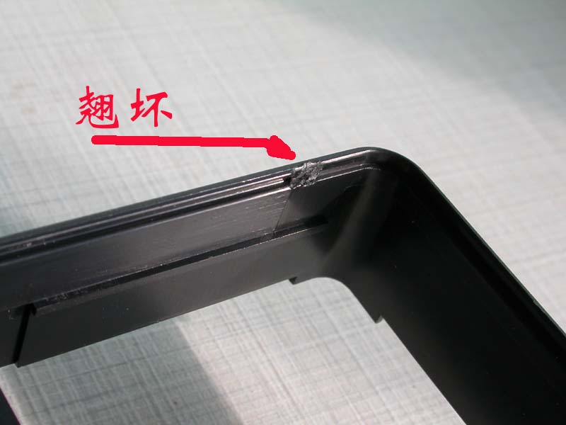

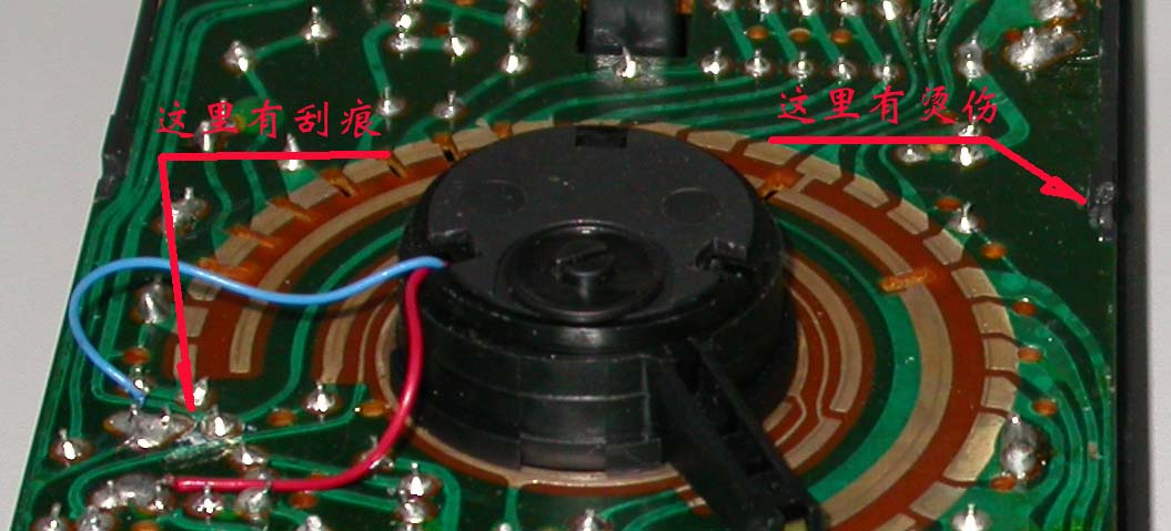

修理过程中发现此表似曾被修过:
1.外壳边框被翘过,有伤,另一块OK的是没有的
2.内伤:

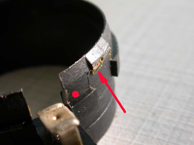

3.之前发现两表手感不同,坏的这块明显差很多,现在发现问题是这里:扣位被压入到PCB的孔中,

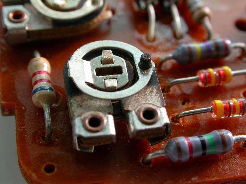

这种可调电阻不错吧:

呵呵,最后那个图的可调电阻,好像是性能和价格最低的那种,俺小时候就见过。 看看国外的高级仪表里有这种电阻吗?

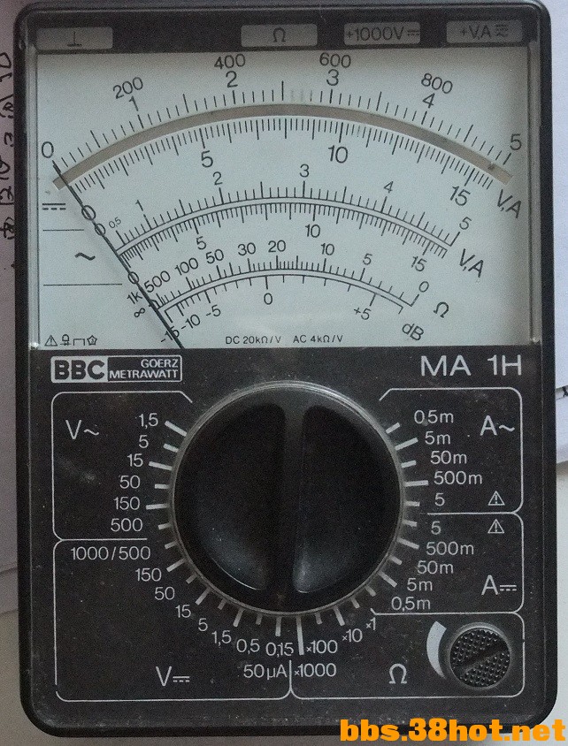

发表于 2014-3-19 14:58:45 | 显示全部楼层
看到我09年的回复,上我的MA 1H,92年的:
