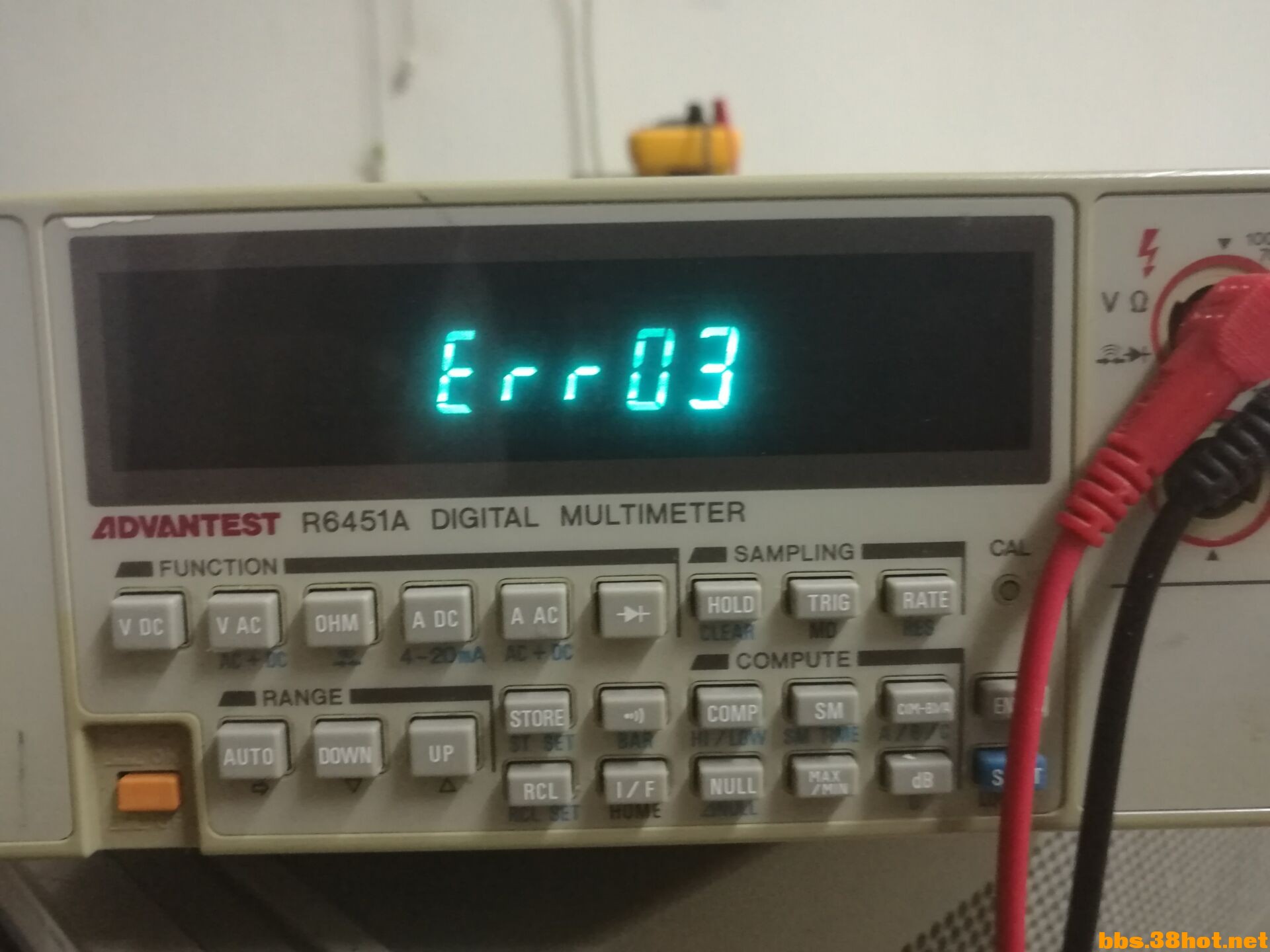

爱德万,6451A 开机ERR03是什么故障。

爱德万,6451A 开机ERR03是什么故障。原装的3.6V的电池没电的,我换的一个,还是一样的。显示ERR03.

需要重新校准,这种表校准要求比较苛刻,不校准就无法用,可以校准部分档,但没校准的档仍无法用。
具体可以下个说明书看看

没有校准源,无法校准。

比较蛋疼的靠电池维持校准信息的,3478A之流,但是稳定性比3478A差不少

我前段时间收了个6441,也是电池没电了,开机报这个,按了可以进去,但都不能测试,校准了一些档,可以用了
但电阻档有问题,没法用。
其他没校准的档也无法测量的。爱德万这种设计比较郁闷,每个档都必须校准,否则就不可用。3478这些不需要每个档都校准的。
