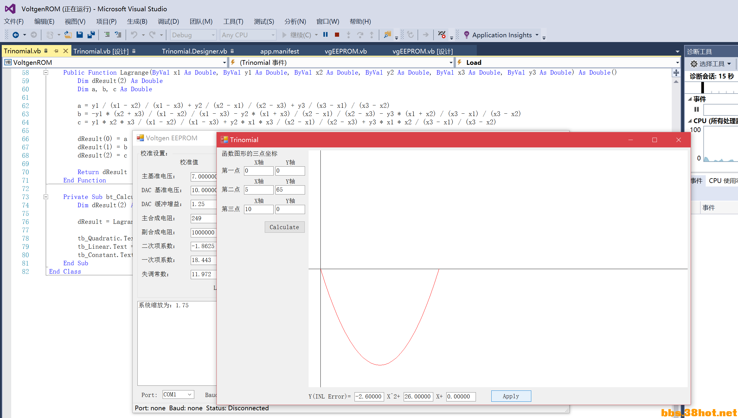

发表于 2016-9-5 16:52:49
但多点偏移校准在我xp上是灰色的不可用
还没写好,我还没想好怎么实现。在 PC 或树莓派上,根据前后两个点获得校正需要的二次三项式是很容易的,但如果要 AVR 这样的 8 位单片机实时计算则很难。或者说, 至少我不懂一个更简单的算法求得二次三项式 y=ax^2+bx+c 的三个参数...
而把这段程序直接丢到单片机里,结果很蛤蛤
