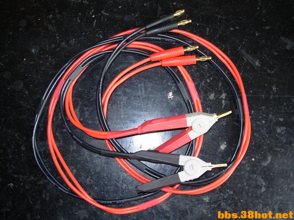

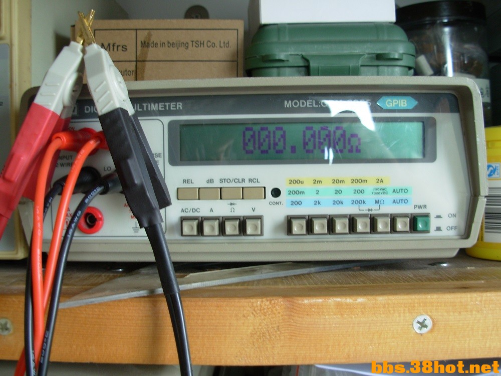

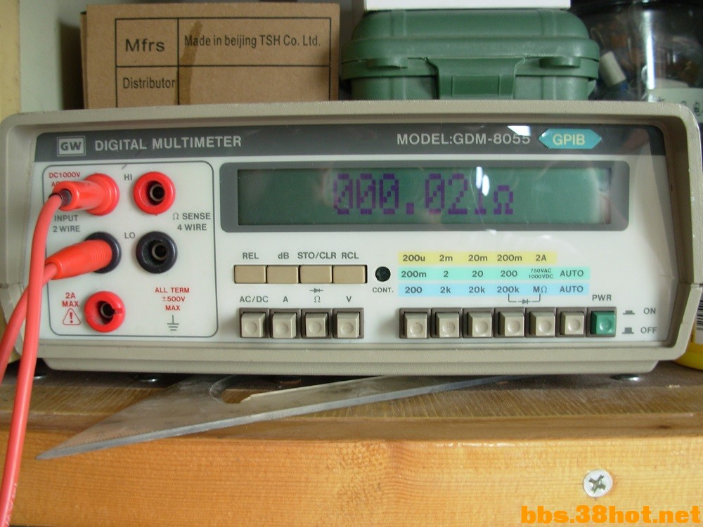

最近收了一以固纬8055的五位半表,开始用二线测量电阻。用表笔短路,显示始终有底数,只是好的表笔线底数小些而已。心想,高位点的表不就是要追求点精度吗,要不有些阻值极小的电阻怎么测呢?正好手头有2个国产开尔文夹子,就用1.2米长14#硅胶线2根红线2根黑线,再加上2个红2个黑的4mm插头,自已DIY了个四线测试夹。结果发现,当测试夹短路后,万用表底数消失了。测电阻数值稳定。真的很神奇。

本来是想购个成品四线夹,可是外国原装二手也真不便宜。国产的主要是用的线不放心,感觉自已做的还能有保证而已。

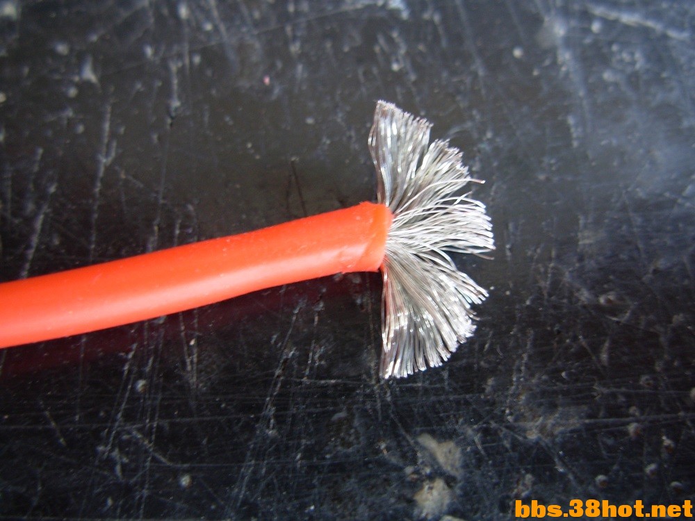

看一下,这种14#硅胶线有多少股?   我所有的万用表线都是用这种硅胶线DIY的,阻值很小,不比成品线差呵。

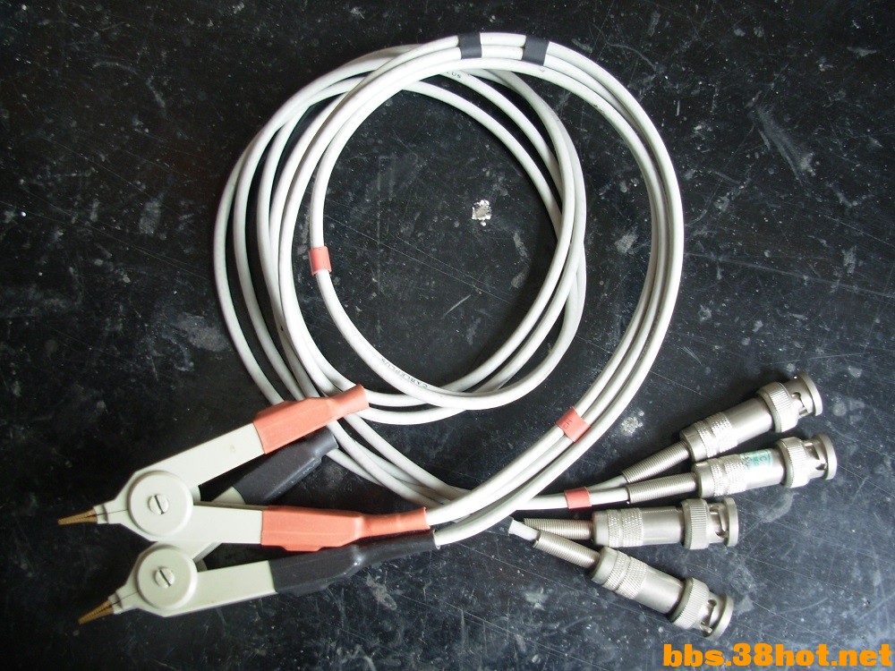

电桥用的四线测试夹是屏蔽线的,用的是BCN座子,可是万用表这个插头哪有接地线的地方呵?    不过从用的情况来说已达到效果了。

发表于 2016-8-27 22:10:36 | 显示全部楼层
请教各位,我感觉楼主这个夹子,并不是真正的四线凯尔文吧!
电压线和电流线,要分开进入夹子吧!
发表于 2016-8-28 17:25:56 | 显示全部楼层
电压线和电流线,要分开进入夹子吧!
夹子里面是分开接线的。真正的四线凯尔文。
 楼主| 发表于 2016-8-28 22:30:51 | 显示全部楼层
电压线和电流线,要分开进入夹子吧!
你好,我做的是四线凯尔文的线,不要光看两根线只到了夹子的一边,其实其中有根线是从里面绕到夹子的另一边了。
