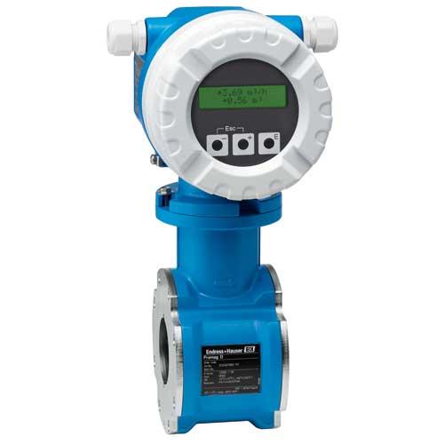

一、E+H流量计安装场所要求
通常电磁流量计外壳防护等级为IP65(GB4208规定的防尘防喷水级),对安装场所有以下要求:
(1)测量混合相流体时,选择不会引起相分离的场所;测量双组分液体时,避免装在混合尚未均匀的下游;测量化学反应管道时,要装在反应充分完成段的下游;
(2)尽可能避免测量管内变成负压;
(3)选择震动小的场所,特别对一体型仪表;
(4)避免附近有大电机、大变压器等,以免引起电磁场干扰;
(5)易于实现计单独接地的场所;(6)尽可能避开周围环境有高浓度腐蚀性气体;
(7)环境温度在-25/-10~50/600℃范围内,一体型结构温度还受制于电子元器件,范围要窄些;
(8)环境相对湿度在10%~90%范围内;
(9)尽可能避免受阳光直照;
(10)雨水浸淋,不会被水浸没。如果防护等级是IP67(防尘防浸水级)或IP68(防尘防潜水级),则无需上述(8)、(10)两项要求。
二、E+H流量计直管段长度要求
为获得正常测量精确度,电磁流量计上游也要有一定长度直管段,但其长度与大部分其他流量仪表相比要求较低。上海爱麟自动化设备有限公司  90°弯头、T形管、同心异径管、全开闸阀后通常认为只要离电极中心线(不是计进口端连接面)5倍直径(5D)长度的直管段,不同开度的阀则需10D;下游直管段为2~3D或无要求;但要防止蝶阀阀片伸入到计测量管内。各标准或检定规程所提出上下游直管段长度亦不一致。
三、E+H流量计安装位置和流动方向
计安装方向水平、垂直或倾斜均可,不受限制。但测量固液两相流体最好垂直安装,自下而上流动。这样能避免水平安装时衬里下半部局部磨损严重,低流速时固相沉淀等缺点。水平安装时要使电极轴线平行于地平线,不要处于垂直于地平线,因为处于底部的电极易被沉积物覆盖,顶部电极易被液体中偶存气泡擦过遮住电极表面,使输出信号波动。
