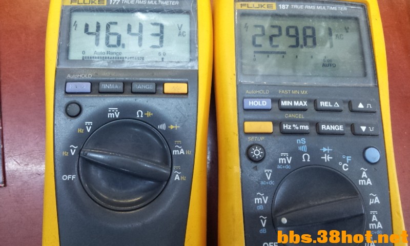

FLUKE 177 维修求助
发表于 2016-8-19 20:22:04 | 显示全部楼层 |阅读模式
交流220
交流220
通断测量
通断测量
交流测试 值偏小 相差太多  通断测量显示负值
其他档位基本正常 请高手指点维修思路 谢谢
具体看图
发表于 2016-8-19 21:19:53 | 显示全部楼层
不一定是元件问题,可能校准一下就好了。
发表于 2016-8-20 05:09:00 | 显示全部楼层
szapeng 发表于 2016-8-19 21:19
不一定是元件问题,可能校准一下就好了。
46V跟220V差多少你会算吗?这是校准的问题吗?
 楼主| 发表于 2016-8-20 10:24:12 | 显示全部楼层
不一定是元件问题,可能校准一下就好了。
谢谢  帮忙 AD737 数模转换  更换后 通断档 还是有负值 再次陷入困境
 楼主| 发表于 2016-8-20 10:25:10 | 显示全部楼层
threemore 发表于 2016-8-20 07:09
查一下交直流转换和电阻电流转换电路。
