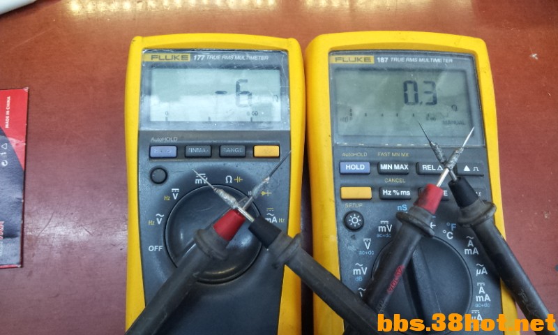

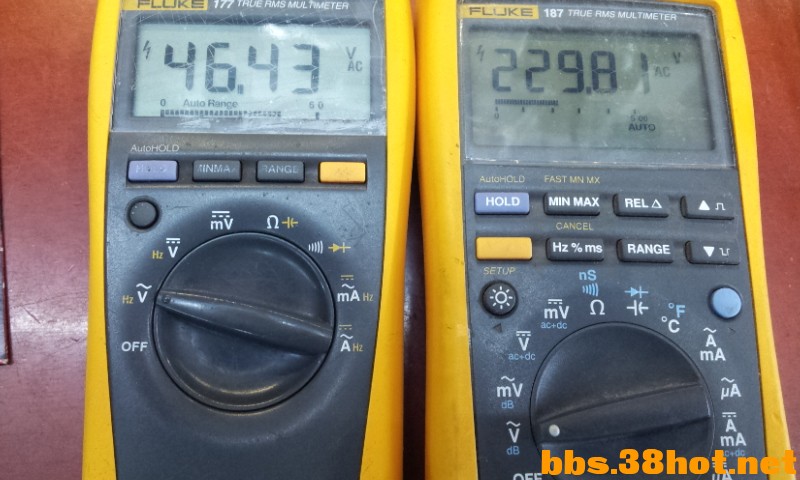

       交流测试 值偏小 相差太多  通断测量显示负值
其他档位基本正常 请高手指点维修思路 谢谢
具体看图
交流220
交流220
通断测量
通断测量
发表于 2016-8-19 20:45:57 | 显示全部楼层
AD737是不是坏了

 楼主| 发表于 2016-8-20 09:52:08 | 显示全部楼层
多谢 更换后 交流档正常  但是通断档 还是负值 再次陷入困境
发表于 2016-8-20 13:34:54 | 显示全部楼层
电阻档是不是测量偏差大,可能校正一下通断就好了,
 楼主| 发表于 2016-8-20 13:38:35 | 显示全部楼层
谢谢  177 如何校准?

发表于 2016-8-20 14:02:08 | 显示全部楼层
旭日通讯 发表于 2016-8-20 13:49
可否传授一下 方法   谢谢
有源才能校,坛里有校准方法

发表于 2016-8-21 10:16:56 38hot手机频道 | 显示全部楼层
负数可以试试校准,我也遇到过。
