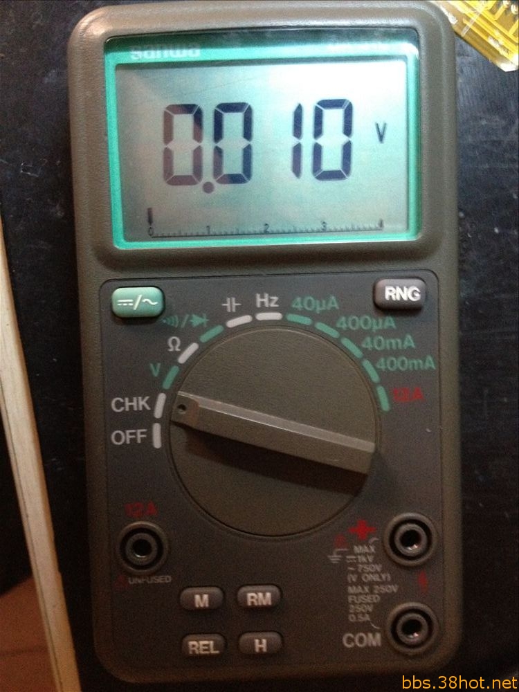

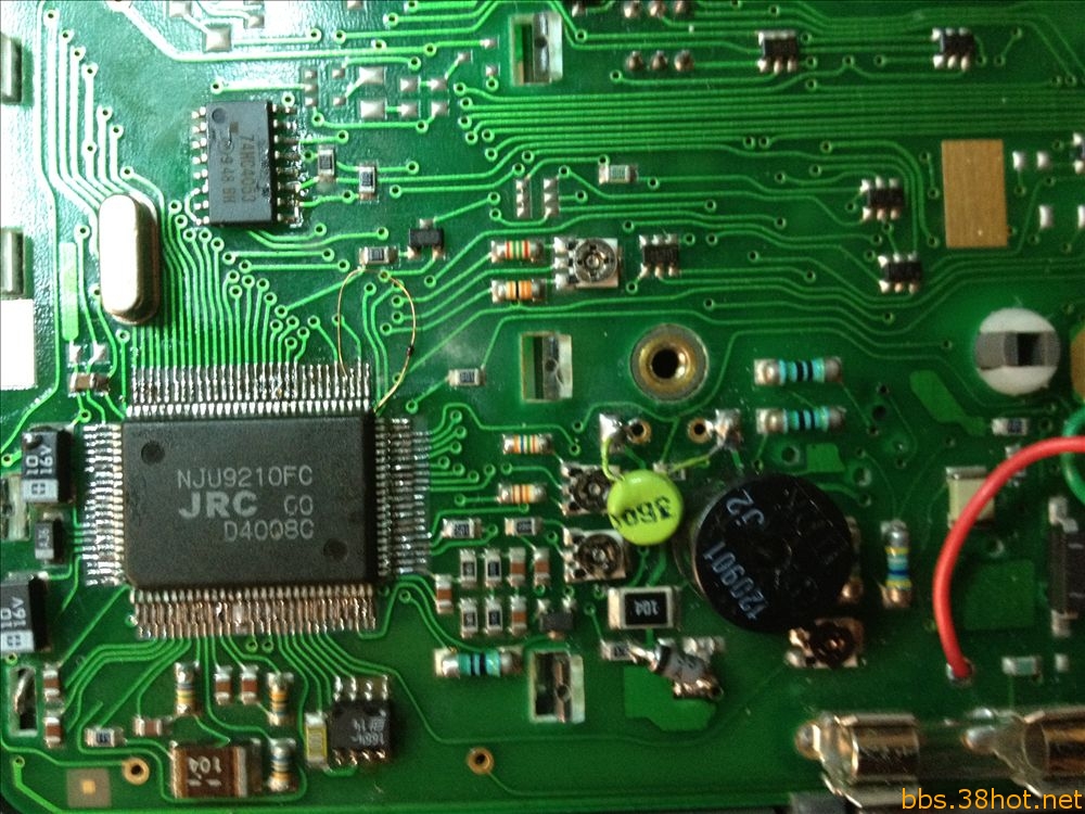

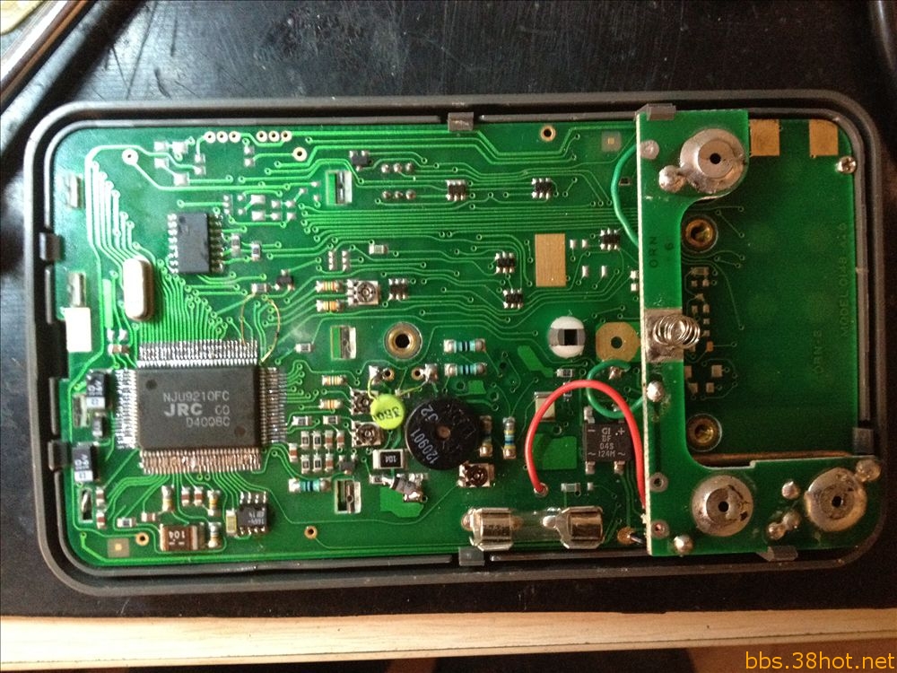

本人淘了一个日本三和DA-51C数字万用表,当时是测胆机烧了。买来尸体后,在本坛CSCLZ老师的指导下,更换了CPU- nju9210FC,开机后屏幕显示不正常,后又换了一个CPU,还是原样,后来发现是旁边的74HC4053引起的,更换了74hc4053后没发现什么明显变化,测量也不正常。各档转换正常。有老师指点可能有电阻不正常的。自己对维修不精通,只是懂个皮毛,但很喜欢这个表,就想求助坛内老师,谁精通万用表维修。我既过去帮给修好,维修费照付。往返邮费我付。谢谢啦。

焊功有待提高。
发表于 2012-3-7 12:54:30 | 显示全部楼层

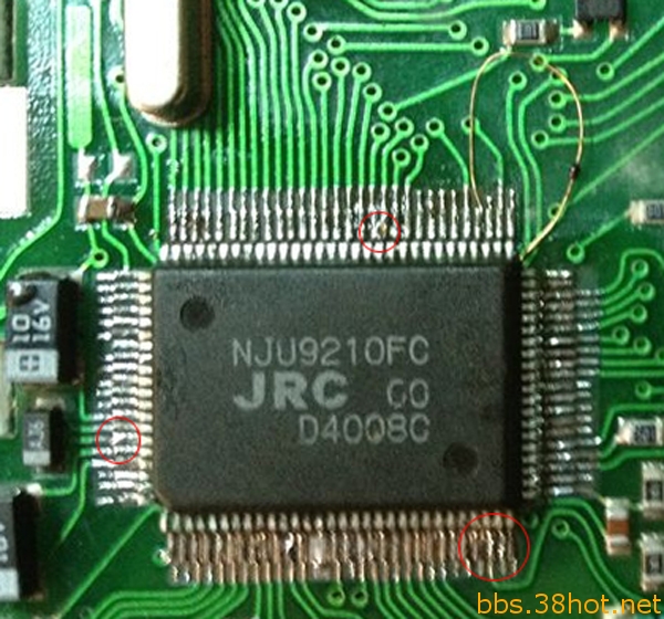

焊得太骇人了,,
照片看上去觉得肯定有短路问题,,
重新拖焊一遍试试,,
不要用小头烙铁一只脚一只脚去堆焊,,用大頭烙铁堆大锡珠在每边焊脚来回滚几次浸润好,
再把大锡珠拖走,重复拖走动作几次即可拖净。,,(这种长焊盘是难度最低最好拖焊的
发表于 2012-3-7 13:08:45 | 显示全部楼层
多给点松香采用流焊法焊接一下,从图片看有几个地方是不是焊锡粘连?还有那个飞线二极管是什么情况?

焊接可以肯定没问题了,放大镜下看过。也换过CPU试过。现在可能存在个别电阻电容或有问题。但我不会修

焊成这样了,修复也很难达到原来的要求

误测烧表后,通常只有在缺笔画、显示乱码等等情况下,才考虑更换主芯片。如果显示是正常的字,只是对测量没反应,那就先不要去更换主芯片。而是从表笔的输入插孔开始逐步往里查。尽量避免因盲目使故障扩大。
 楼主| 发表于 2012-3-7 15:38:51 | 显示全部楼层
主控芯片确认坏了,才换的,不换不开机,不显示。换的芯片没问题,照片看不清。我焊的还是不错的。现在可能就是需要从表笔输入开始查问题。关键我不会呀。比如电压测量,时高时低。测通断也不正常,蜂鸣器时响时不响。。

即便是维修高手也不喜欢接别人干过的活。人为地故障是比较难排除的。看你的i板子再折腾一下,UPU的焊盘就报销了。话可能说的不太中听。请不要见怪。
发表于 2012-3-7 17:27:50 | 显示全部楼层
劝LZ放弃吧,不值得 以后收故障机时不要太冲动,可以检查下压敏的器件是否存在问题,不知那些SOT23-6的原件是什么 如果是MOSFET(JFET )开关的话有被电击损坏的可能 一共没有几个件,大不了都拆下测试下

这个表的做工也很一般~就外观像87 楼上说的很清楚了 从输入端开始检查 测胆机烧的 一般都是过压  这个表的线看样子也不复杂  自己跑一跑 其它的就不多说了
