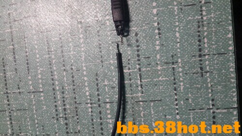

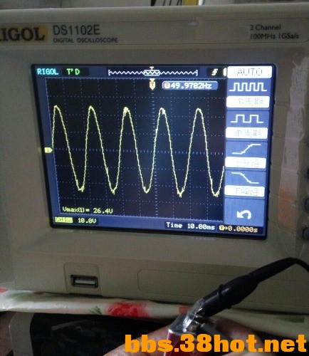

示波器平时一直都是放角落吃灰,昨晚突然心血来朝,搬出来把玩把玩,上电,插上ch1,测自带方波正常,然后打开直流电源,测2303c的波形…………尼玛,,出来正弦波,找了个9v电池测了下………又是正弦波,感觉拨凉拨凉的了。各参数又全部重新检查了一遍,没发现问题,然后就放下了,睡觉。
中午下班回家,又折腾,还是一样,(因为没有信号发生器,只能测杂七杂八的,见笑了)最后想起两支探头一起插上试试,会不会探头的问题,找到另外一支吃灰的探头,测自带方波,auto,两通道方波正常,ch2探头测9v电池,一条直线。
搞了半天原来是探头问题,而且还是原装的,除了测自带方波外,测什么都是正弦波。
请教坛里的高手,探头出现这种问题是坏了吗,能不能调整的回来,买一支也太贵了,普源的垃圾探头原装的要一百多,谢谢各位坛友。
发表于 2016-8-19 15:05:52 | 显示全部楼层
可能接地线接触不良/断了,用万用表量一下
发表于 2016-8-19 15:07:44 | 显示全部楼层
应该是地线夹的线断了。

地线夹断了吧
明显是感应市电的交流波形,自带的方波输出因为内部就是与输入端共地的,接不接夹子影响不大才看着正常

明显是工频干扰,探头馈线变天线
发表于 2016-8-19 18:23:19 | 显示全部楼层
工频干扰,探头问题

感谢各位的指导,确实是夹子线断了,线芯其实也很粗,外皮是硅胶的,但还是断了,再次感谢!
