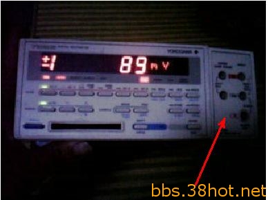

手头一台横河7562台表,是以配件收来的。本来打算割肉,但检查开机后显示乱码,且少部分按键的操作和指示灯显示正常,大部分按键和指示灯不正常。检查面板开关和有关线路无异常,判断可能是固件有问题,加之机器成色不错,这样的话割肉有点可惜,如果能修好当是好事情。
哪位朋友有此款表,请读出其固件献出来,不胜感激。谢谢。

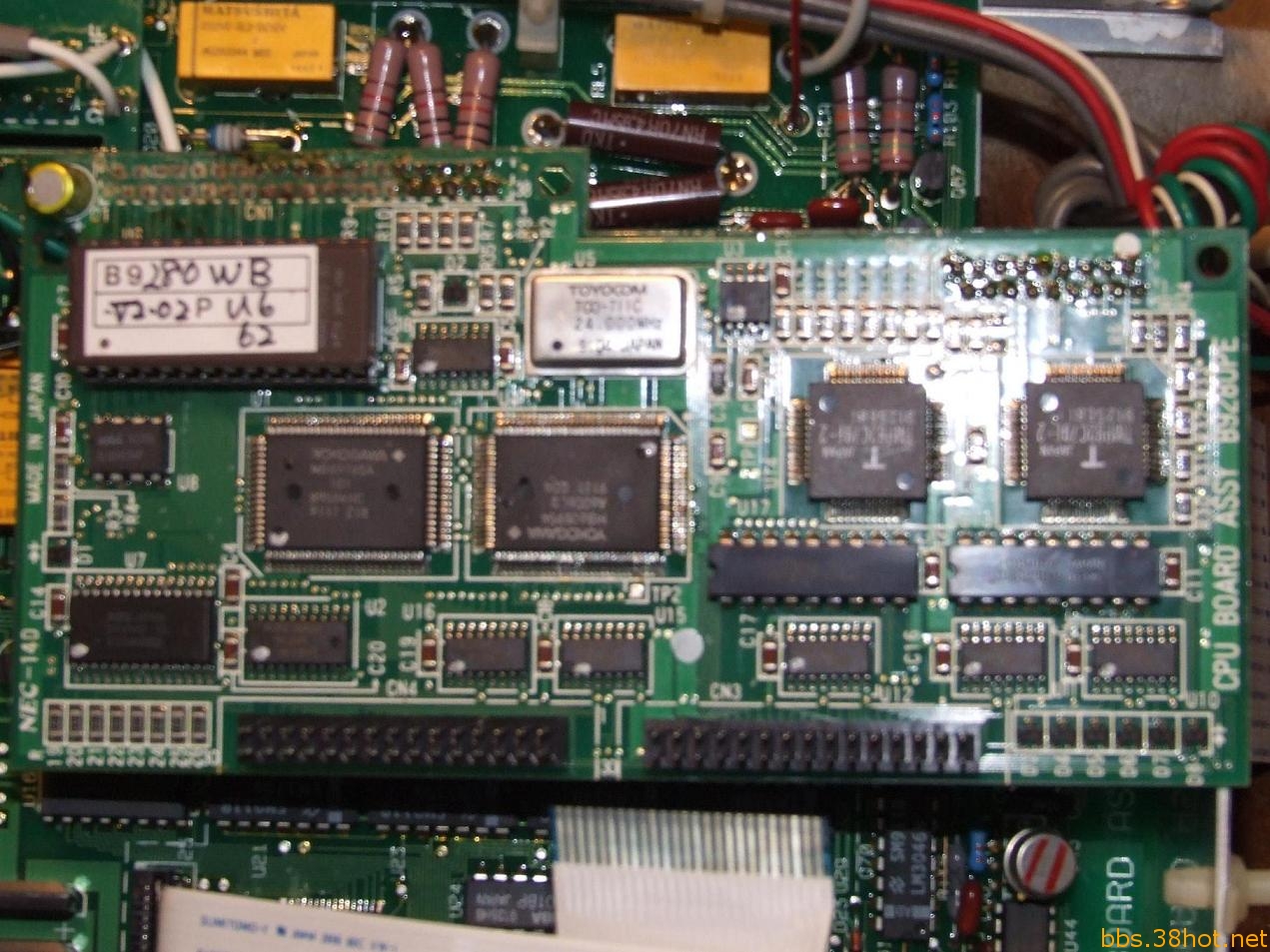

此款表的固件在面板后边的小板子上,芯片型号为27c512.

 楼主| 发表于 2012-3-7 09:13:26 | 显示全部楼层
不用动烙铁的。ROM在前面板后边的两块小板子之间,是插座安装的。有几个插排和固定桩注意一下。
就是图中左上角贴着白色标签的ROM,是插装在插座上。

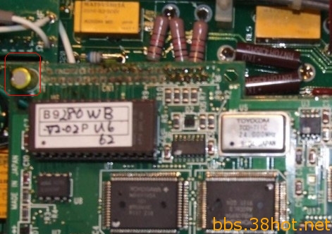

发表于 2012-3-7 09:31:21 | 显示全部楼层
估计不是rom的问题,,
先换掉图上这个电解电容,,很多机子这个电容都严重漏电,,
另主机内下板上也有一只,,金色的,,

谢谢朋友指教。这两个电容确实不行了,漏液且无容量,但换过故障依旧。上边的照片是换电容之前拍的。

现在的故障是,开机时自检过程显示乱码(也可能是正常的显示缺部分笔画),直流交流电压,直流交流电流和量程变换按键有效,相应的指示灯亮,继电器跳动,其它的多数(例如电阻)无效,按这些键无任何反应。
除了考虑固件的问题,还怀疑按键电路可能有问题,现在已确定所有的按键都是好的,但是键盘电路过于复杂且走线很细不易查找,板子上还有许多场管和数字芯片相互连接,没有电路图检查的难度太大。

过程:闲来无事仔细查看那两块板子,没有发现明显异常,但是Rom插座部分引脚焊接处有轻微裂纹。涂上焊宝仔细焊过,另外把板子上其余地方焊锡不足的地方全部补焊。连接好通电试机,无显示。测+5V为零,断电测+5V插座两线间电阻为零。仔细检查有一处细微连焊,用刀片隔开,再通电试机,屏显和所有功能恢复正常。
