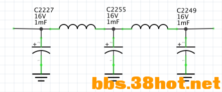

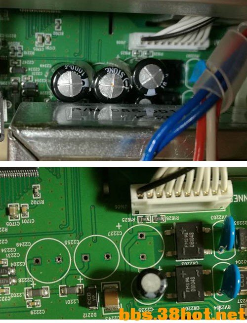

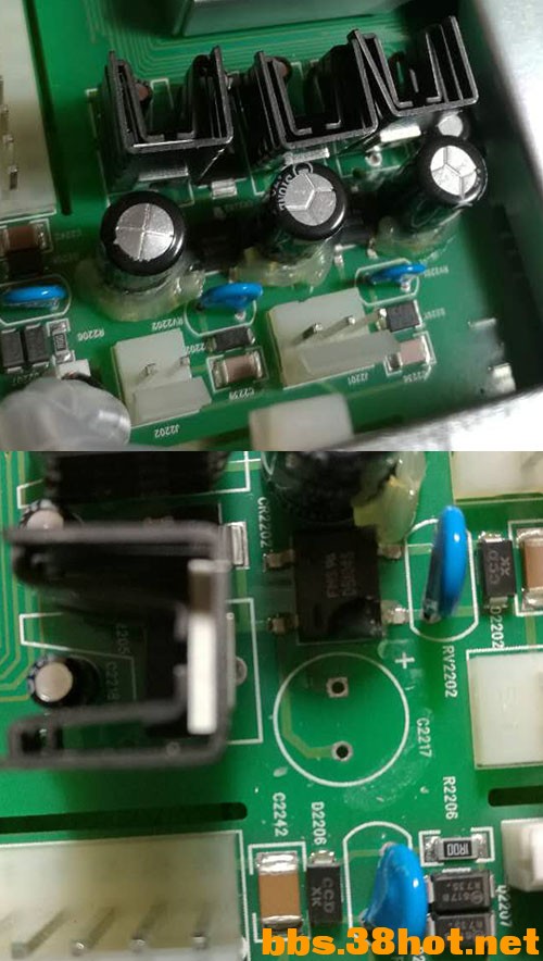

     很明显,电源滤波电容‘怀孕’了,而且是一窝三胞胎(C2227, C2255, C2249),额外还捎带另一个(C2217)。
     三胞胎的(测量电压8.8V):
      另一个(测量电压6.6V):
 楼主| 发表于 2016-8-18 08:54:34 | 显示全部楼层

5、更换怀孕的电解。
    仔细研究了一下,得把变压器卸下,才能方便更换。固定变压器的两个螺丝,非常残忍地被本大师破了处。
    手头正好有16V1000uF参数相同的
四个电容,顺利更换,无他。
    安装试机,似乎是ACV,FREQUENCY有反应了,但是DCV还是快速像是计数一样增加。就关机睡觉了。
    今天一大早,瞅了一眼,发现刚刚换上去的C2227又怀孕了,太快了!8.8V直流,用16V1000uF有问题吗?请大师指点。

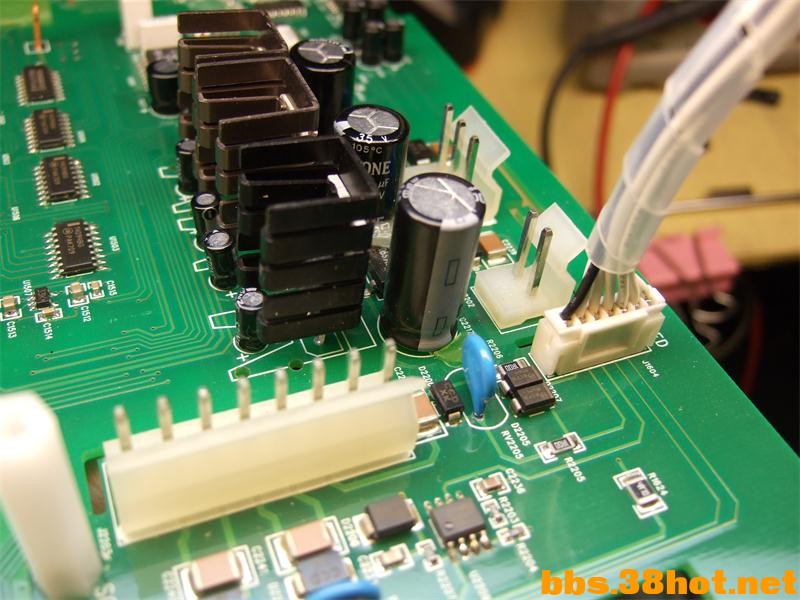

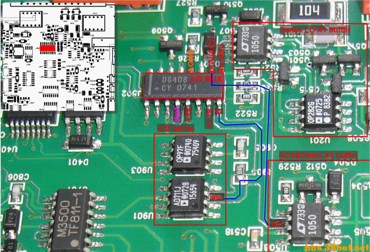

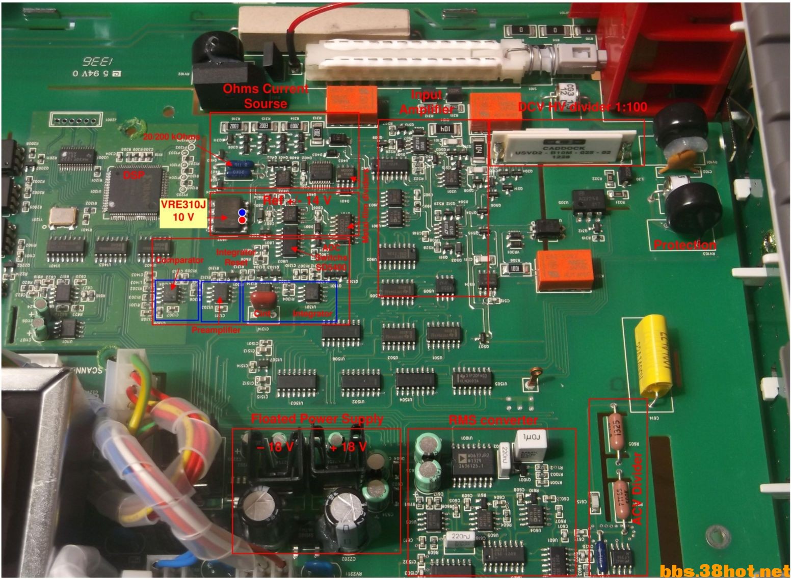

发表于 2016-8-18 18:28:49 | 显示全部楼层

那3个1000uf电容是数字部分滤波前,如果输入电压12V,就必须用25V的

     今晚准备按照11楼iddqd2001大侠的图纸寻寻宝。
