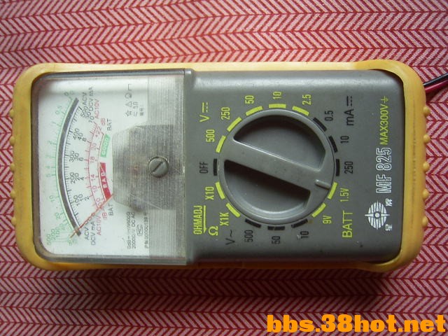

求助:MF-825 电路图,同事给的,想修好自己留用,谢谢各位!
发表于 2016-8-16 13:24:29 | 显示全部楼层 |阅读模式

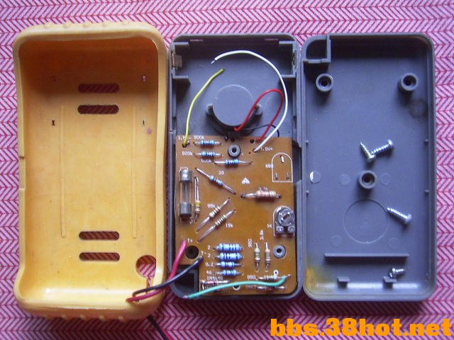

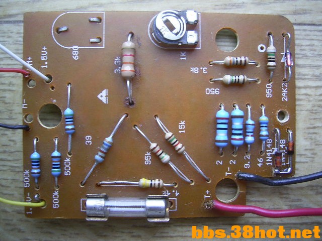

这个应该不需要图纸吧,表头测一下、色环电阻全部量一遍、二极管电容等量一遍、检查一下焊点和档位盘、电位器量一下,基本上没什么了吧
发表于 2016-8-16 23:01:35 38hot手机频道 | 显示全部楼层
同意楼上观点
发表于 2016-8-17 00:23:33 | 显示全部楼层

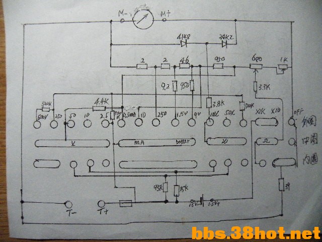

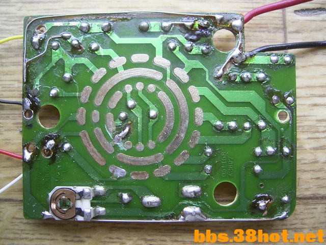

楼主把板子的另一面拍照上传,我来帮你画电路图
发表于 2016-8-17 08:39:56 38hot手机频道 | 显示全部楼层

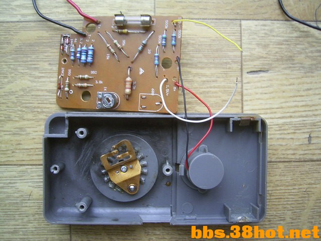

忽略那两根线,拨到直流2.5V档测一下干电池,正常就好,不正常也没必要修了,不值当。那两根线是连接1.5V干电池座的,极性已标出,焊上就是了。电池仅用于欧姆档,电压电流档不需要电池。
 楼主| 发表于 2016-8-18 17:15:37 | 显示全部楼层
这样拍可以吗?先谢谢,麻烦你了。
发表于 2016-8-22 01:16:22 | 显示全部楼层
没有画图软件,只好手工画
发表于 2016-8-22 10:20:42 38hot手机频道 | 显示全部楼层
hsl512 发表于 2016-8-22 01:16
没有画图软件,只好手工画
画得不错,帮顶。
