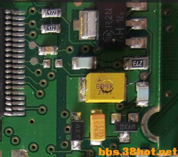

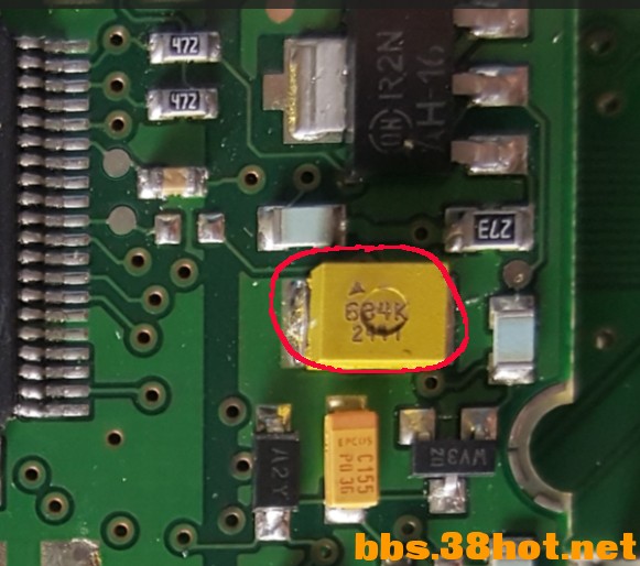

求助各位前辈,如图上红圈里的元件,丝印是624K,或者6S4K。觉得是电容,但拆下来单独测试有20欧姆的阻值,正反相同。
是电容坏了?还是是其它元件?哪位知道的,能否赐教,谢谢。

目测是电容,684K,680nF,拆下来测一下有没有容量就知道了

看样子是680uH电感
 楼主| 发表于 2016-8-16 12:06:51 | 显示全部楼层
peil20 发表于 2016-8-16 11:33
看样子是680uH电感

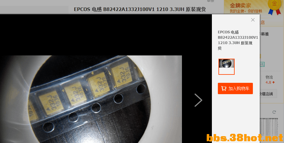

谢谢指教。找到了,确实是电感。第一次见贴片电感长这样的。

也是第一次见这个封装的电感,也学习了,不知道是哪个国家的电感

TDK的

元件两端都不接地,而且旁边已经有电容了,所以它不应该是电容了,只能是电感!
 楼主| 发表于 2016-8-17 12:54:07 | 显示全部楼层
恰恰相反,这个元件一端就是接地的。旁边的电容也不是接它的
