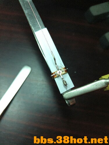

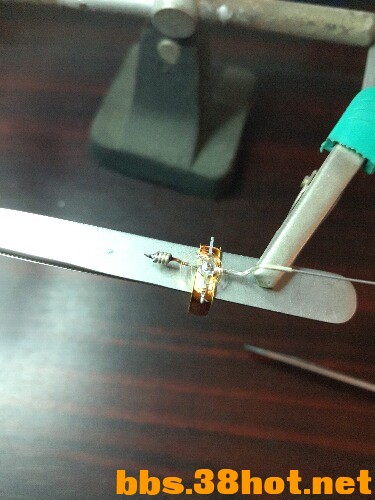

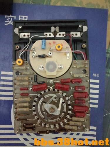

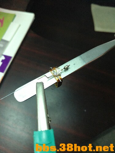

一只品相还不错的南京mf47表,指针归零和测量都不稳定,误差也较大。拆开表头玻璃发现游丝乱了。

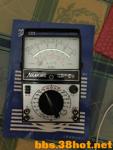

第一次拆,有些手忙脚乱,忙活近5个小时总算是装回去了,归零的问题解决了,调表头的磁短路铁,50微安档满偏的电流是49微安,再也调不了。电压测量调整后基本准确,电阻档偏大半格。想着mf47表2.5的精度,也差不多了。

电阻档测量值偏大,怎么整,请高手指点!

估计是焊接游丝是把阻力弄小了。
发表于 2016-8-16 09:07:21 38hot手机频道 | 显示全部楼层
从表头入手,表头灵敏度49.5微安

yjgong2001 发表于 2016-8-16 09:07
从表头入手,表头灵敏度49.5微安
惭愧,没有4位半的表调不出49.5微安

一般游丝乱,不用拆动圈啊!乱得严重吗?

听人说老47  就这样  很多 表头没失磁  电阻偏大 也就是指针偏左  老47  电阻档压线地不多  老18压线地比老47就多 一个精度是1  一个是2.5   还是有区别地

shuchun 发表于 2016-8-16 10:15
惭愧,没有4位半的表调不出49.5微安
不需要四位半的,直流电流档有200微安的普通数字表就行,我就是这么干的。
