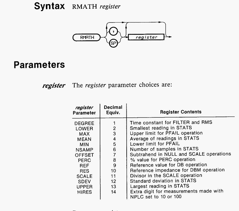

可是直接读出还是要通过电脑?

不用通过电脑。先按蓝色(SHIFT)键,再按7(MATH)键,接着输入14,再按ENTER就能看到第七位

做以上操作前,要先把3457的显示位数设为6位半,再将NPLC设为10或者100

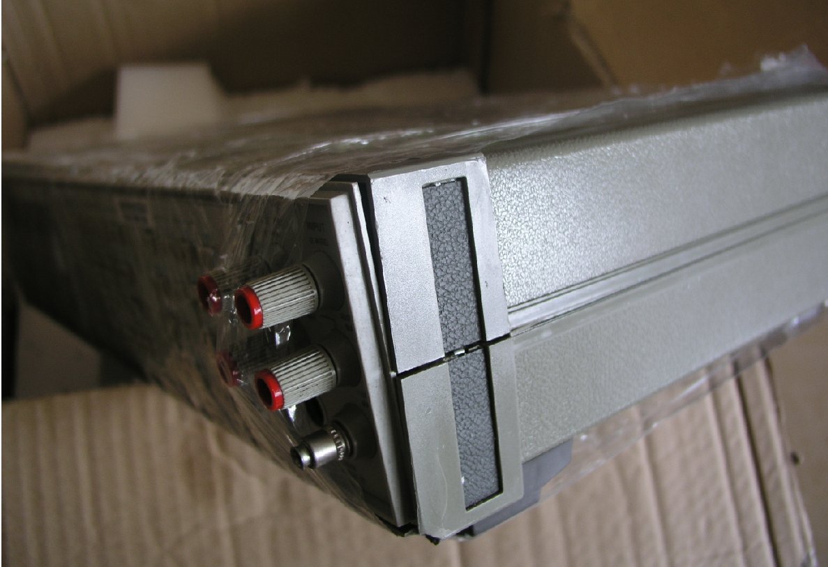

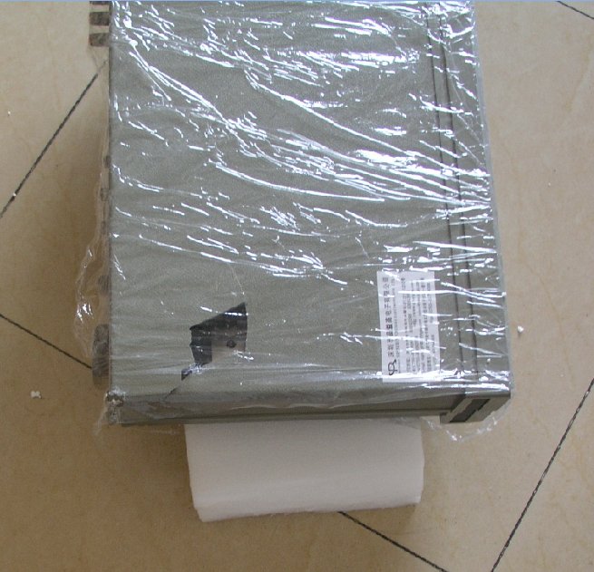

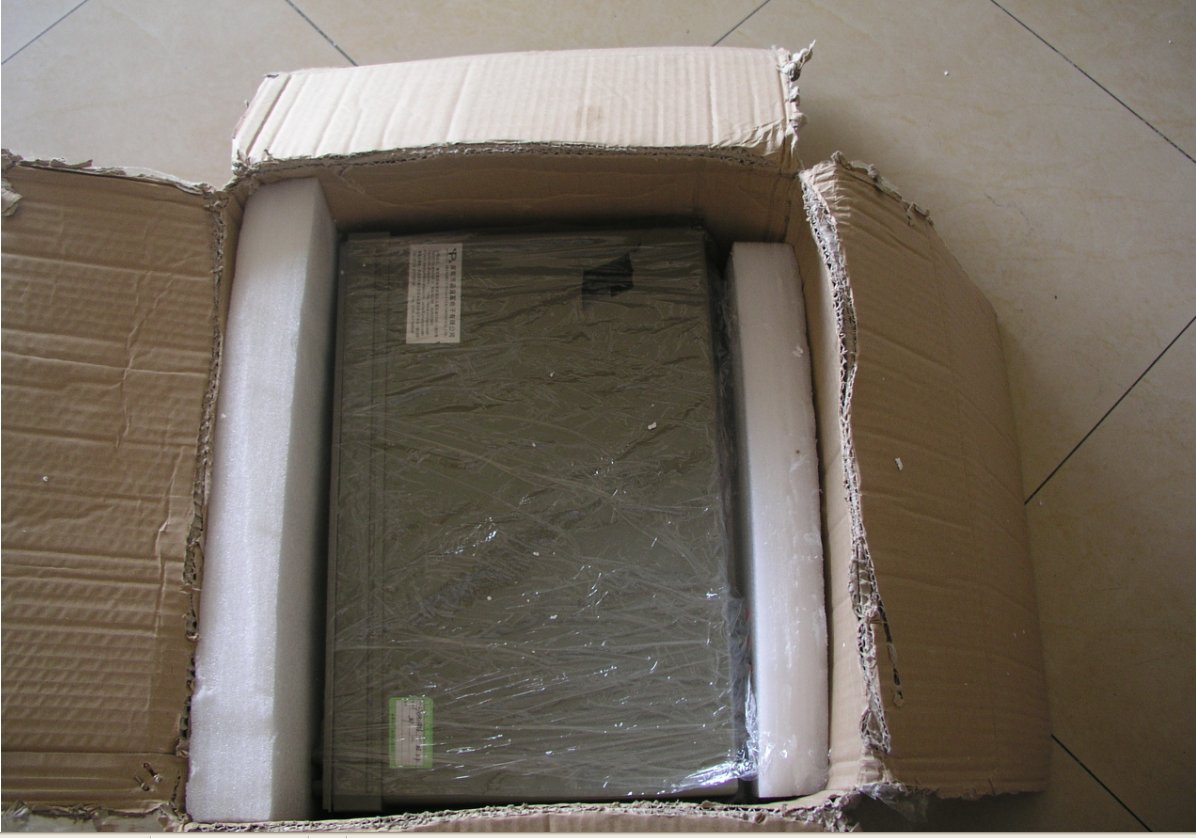

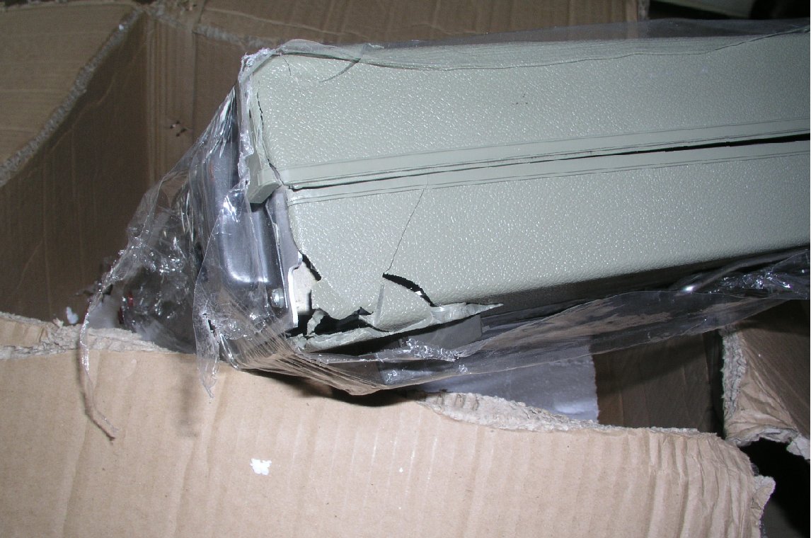

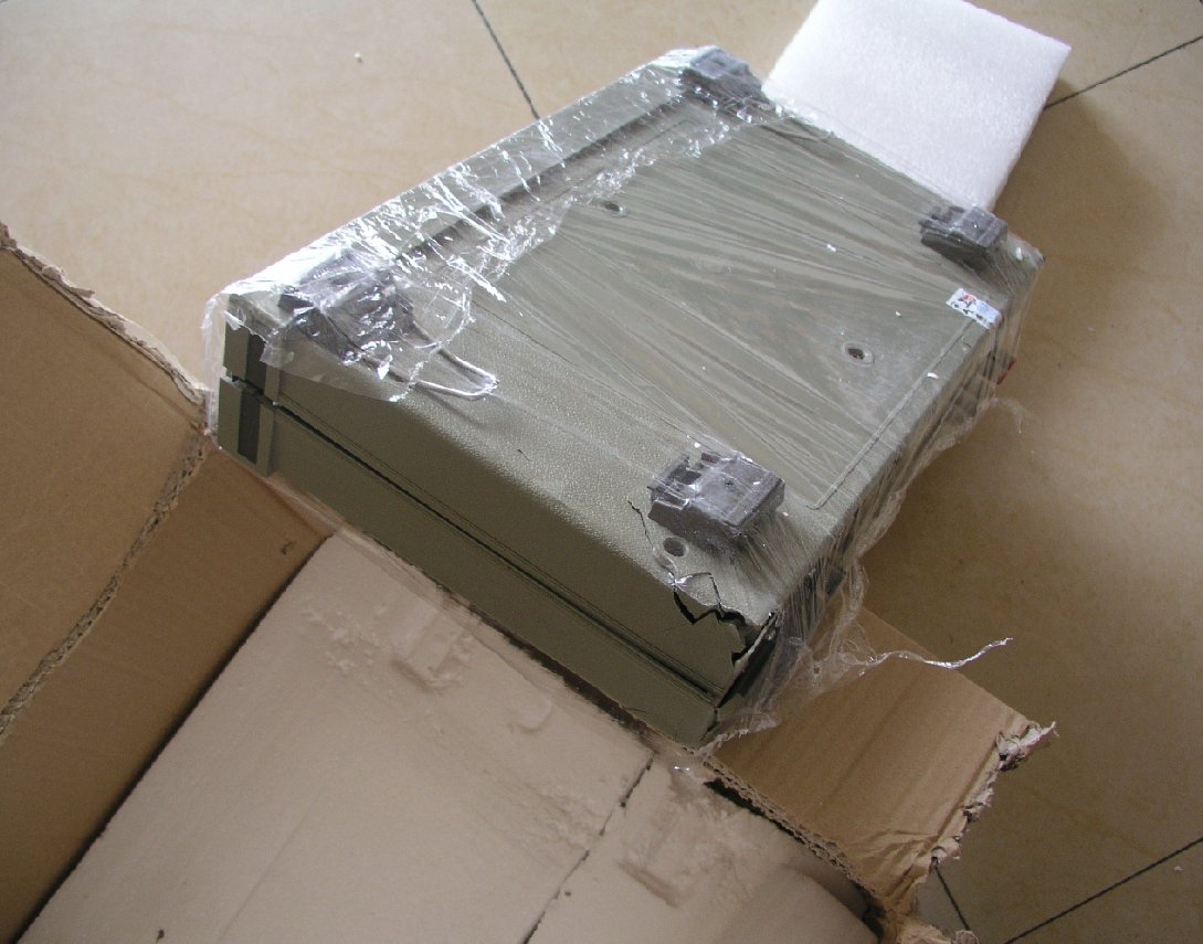

你买了3457了?我的3457到家就是骨折的!

同情!

万恶的物流,卖家的包装也不很到位。

这个操作是开始MATH,要看余数要:先按蓝色(SHIFT)键,再按8(RECALL MATH )键,接着输入14,再按ENTER
