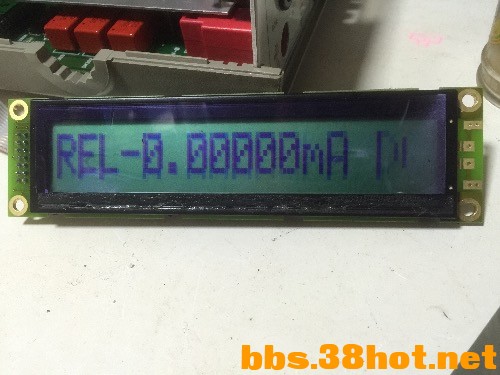

前几天心痒难耐,买了个五位半回来测精密电阻玩。
买个屏幕显示有问题的便宜机器,本以为就是线阻大,拆开搞搞就OK的,结果好像不仅仅是屏幕问题。
回头我再确认一遍。
话说,这样的问题,还有救么?

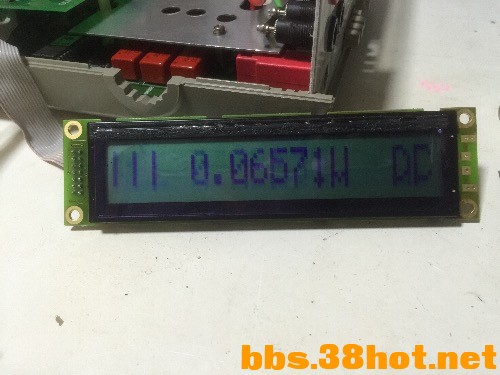

 楼主| 发表于 2016-8-14 17:08:23 38hot手机频道 | 显示全部楼层
屏幕左边对比度偏小,同时右边对比度又偏大,很不协调~

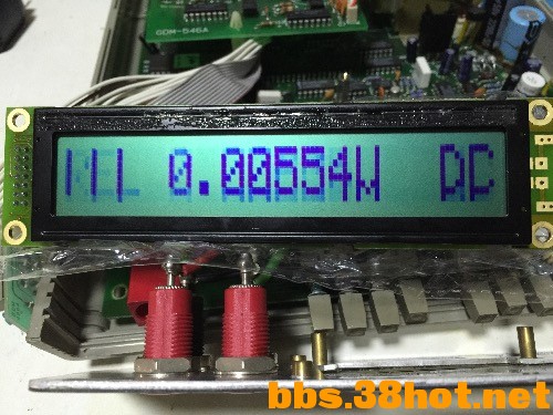

 楼主| 发表于 2016-8-14 17:18:06 38hot手机频道 | 显示全部楼层
确认不是屏幕偏振片老化,因为屏幕旋转180度后,依旧是左边对比度偏低,而字母V和DC的显示都有问题,包括数字也是。于是我觉得可能是显示芯片问题,回头找找电路图看看。

发表于 2016-8-14 20:23:15 | 显示全部楼层
这个有点像屏幕后面的斑马条接触不好,拆开清理后重新装配一下可能就好了
 楼主| 发表于 2016-8-14 21:36:02 38hot手机频道 | 显示全部楼层
拆开好几次了,依旧这样,所以我觉得不是屏幕后面导电胶的问题。

发表于 2016-8-15 10:11:50 | 显示全部楼层
调一下面板的那个孔的电位器试试看(CONT)

 楼主| 发表于 2016-8-16 01:47:02 | 显示全部楼层
主板洗过了,原来什么样,现在还是什么样。
漏电不像,因为字符的感觉是上下显示得更多,尤其是竖排足够长的,阴影就更长,这个应该是对比度过高导致的。
调整对比度的旋钮调过了,图片上的就算比较清晰的时候了。
现在我怀疑是屏幕上偏振片老化,手头没有太大的偏振片,有个宽度差不多,长度不足的1602,但是我觉得找个大屏的计算器更合适,家里有一个,回头翻翻看能不能找到。
我手里有1602,但是不知道接脚的定义,上次飞线接了一下,结果没反应,可能接脚接错了。
现在的思路是这样的,先找计算器,拆偏振片,如果替换后好了,那就没问题了。这个最简单。
如果计算器找不到,那就只好撕1602的偏振片了,哪怕是不够长,剪了拼一下也要弄好,否则看到那屏幕就蛋疼!
如果换了偏振片还是这样,那就只好换屏幕了,手头的大号1602好像有3个,但是飞线和接脚定义很蛋疼~
明天有时间,开始弄!
 楼主| 发表于 2016-8-16 01:50:56 | 显示全部楼层
对了,确认换了偏振片也不好用的话,要先找1602的接脚定义,飞线看看是不是主板显示芯片有问题。
这样就能避免换个好屏幕,依旧显示不清晰的问题。

 楼主| 发表于 2016-8-16 12:25:29 38hot手机频道 | 显示全部楼层
已经确定不是偏振片的问题了,应该是屏幕问题。
 楼主| 发表于 2016-8-16 12:38:36 38hot手机频道 | 显示全部楼层
上下旋转屏幕后,左边对比度偏暗了,这就是说,屏幕一边老化了,才导致这个问题。
现在基本确定是液晶玻璃老化,其他问题暂时不确定~
回头用1602飞线看看,确定显示没问题就搞个液晶屏换上。
