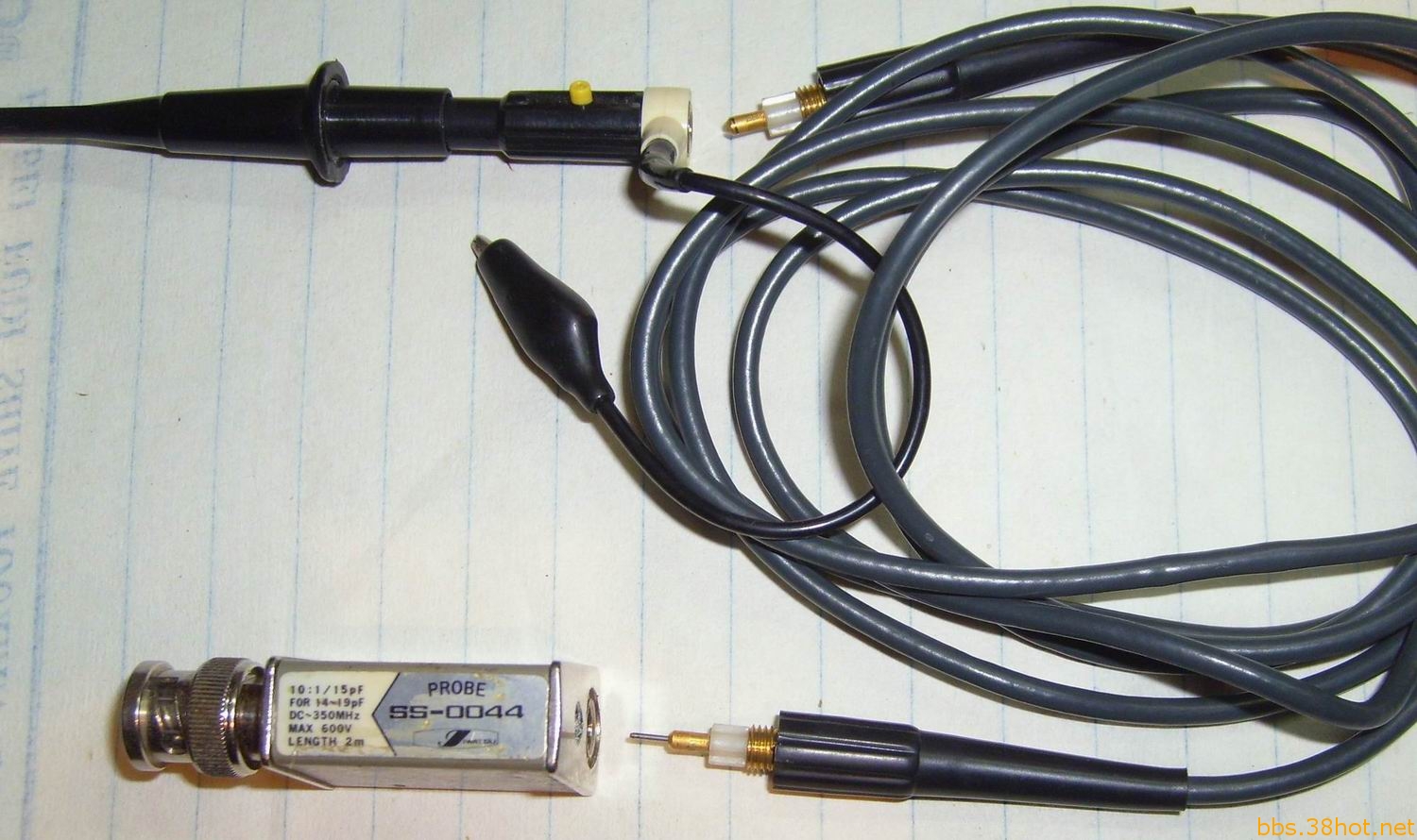

岩崎SS系列探头比较好,引线较软,测试线两头都是可以拧下来的。
