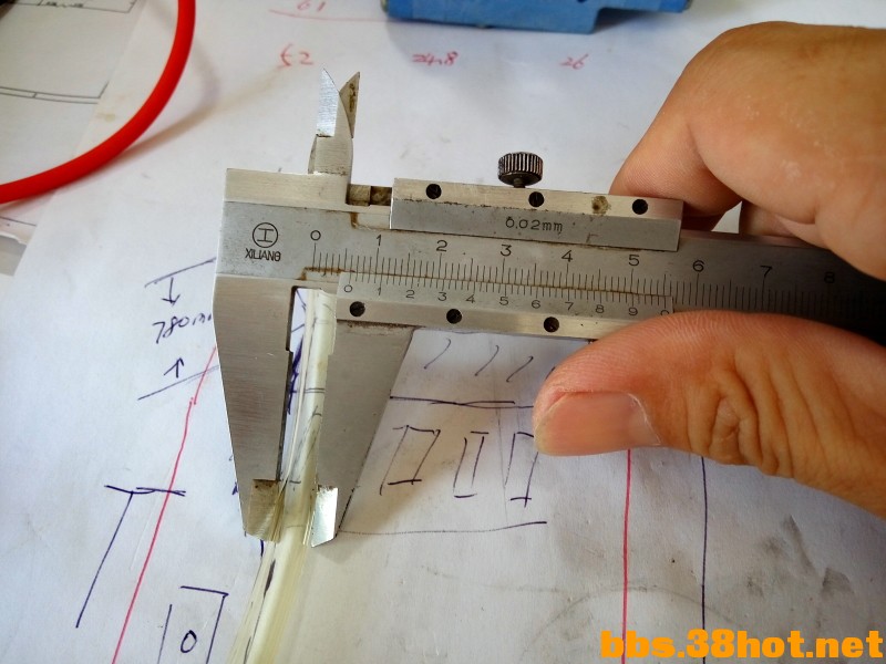

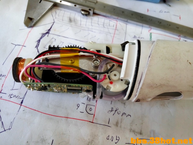

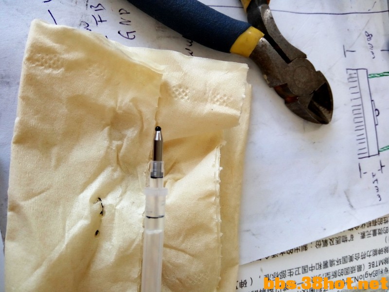

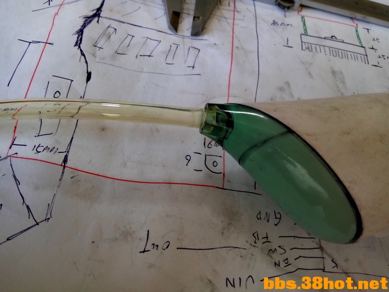

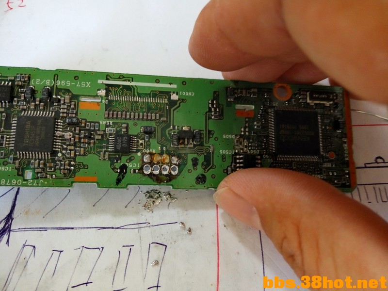

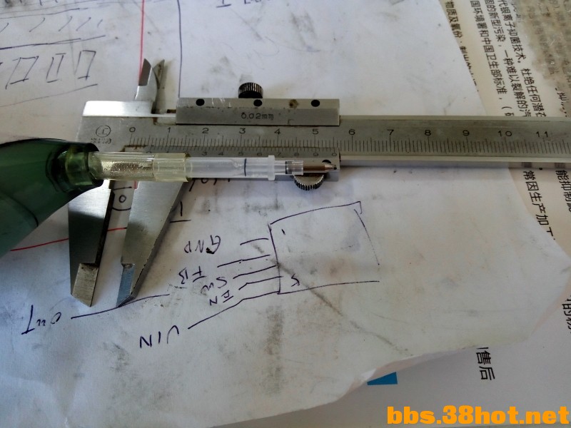

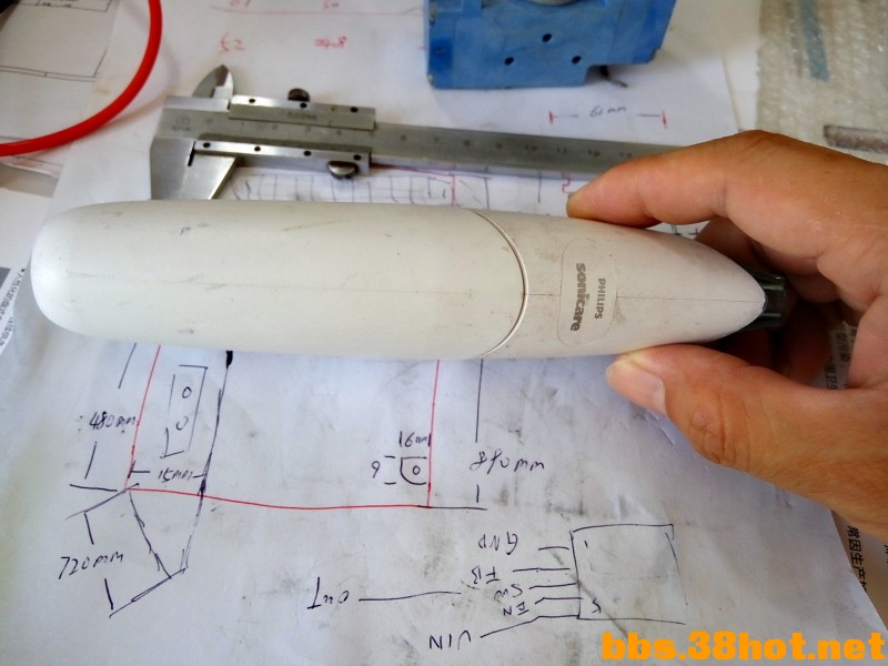

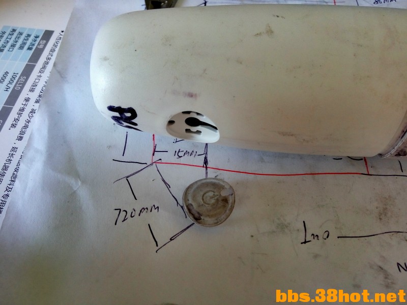

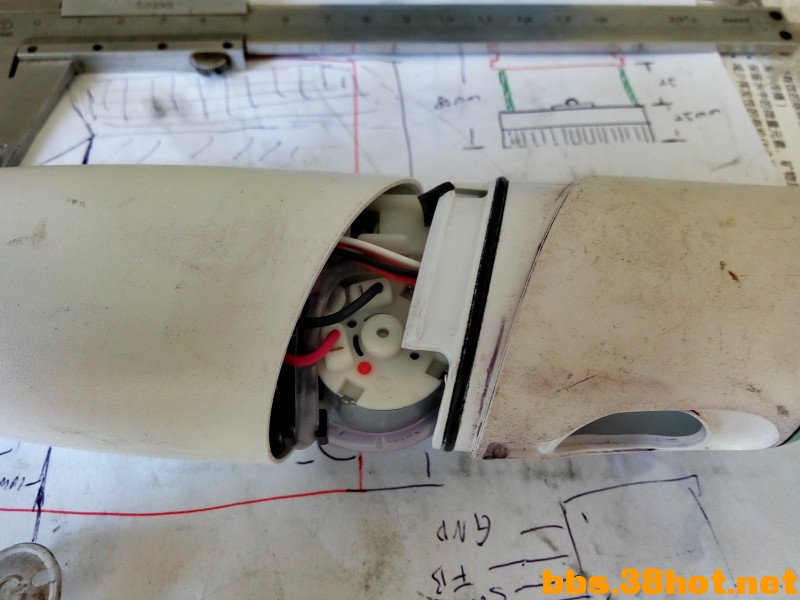

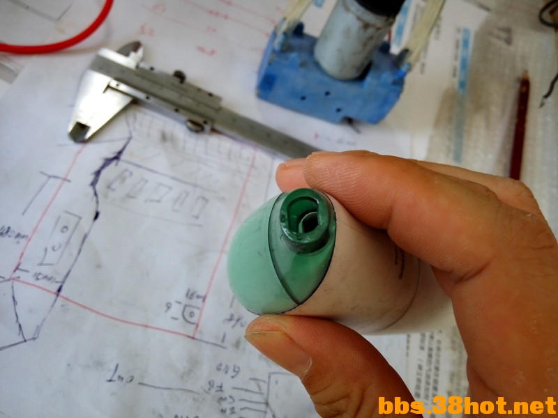

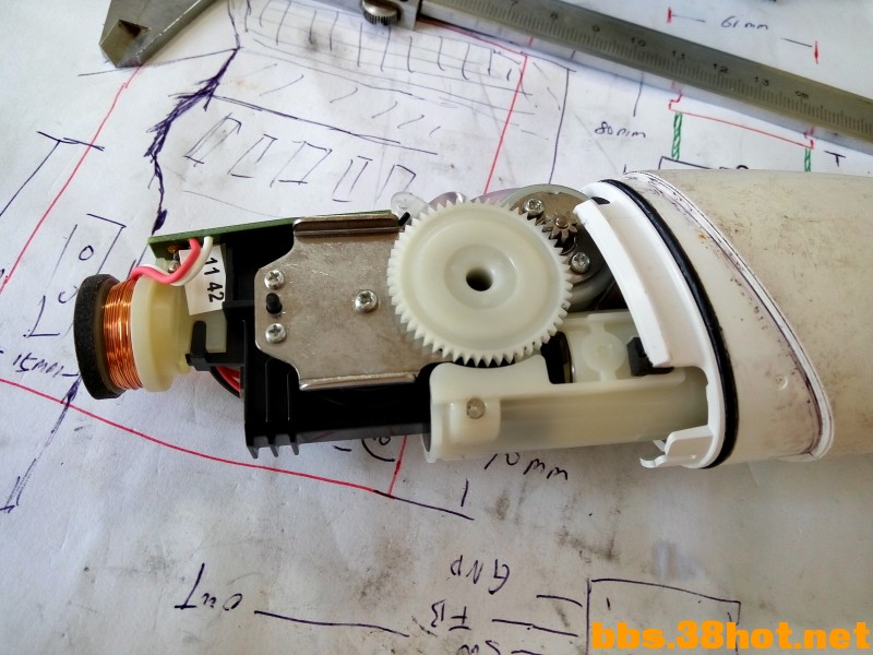

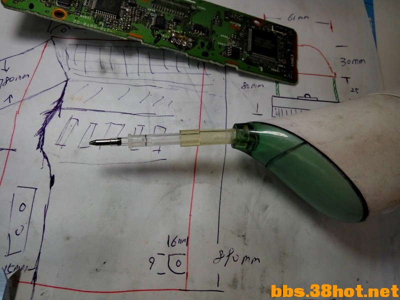

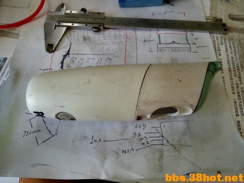

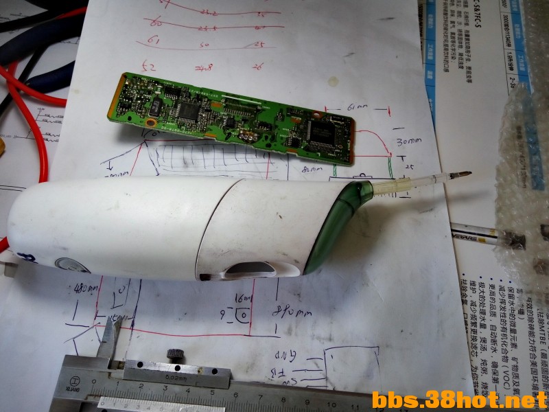

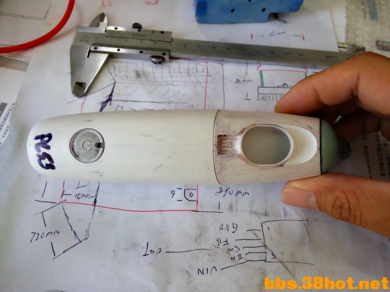

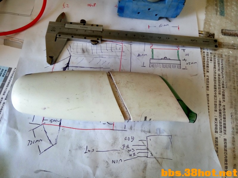

收到几个飞利浦洗牙机,看到以前有朋友将其改造为吹焊锡器,且 改造极其简单。  先做个小白自己试下顺便说说效果。
首先外观及拆解[img]http://i2.piimg.com/8311/800fd3f34f64e49c.jpghttp://i2.piimg.com/8311/087bc5170c58d771.jpg]http://i2.piimg.com/8311/20c0aecd533448af.jpg[/img][/img]
[img]http://i2.piimg.com/8311/4e544a87b4c491d1.jpghttp://i2.piimg.com/8311/c4ade43ee4a6dd30.jpg[img]http://i2.piimg.com/8311/2950f8c25e45d55c.jpghttp://i2.piimg.com/8311/e3dbe4861aab8d0f.jpg[url]http://i2.piimg.com/8311/2ea5b0106d92fc45.jpg[/img]]http://i2.piimg.com/8311/e218af5fd090fcb4.jpg[/img][/url][/img]http://i2.piimg.com/8311/7daa2f873f083a69.jpg
 楼主| 发表于 2016-8-13 13:07:14 | 显示全部楼层

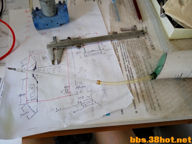

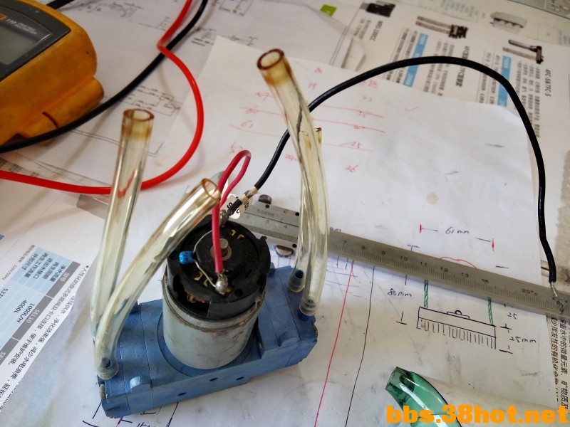

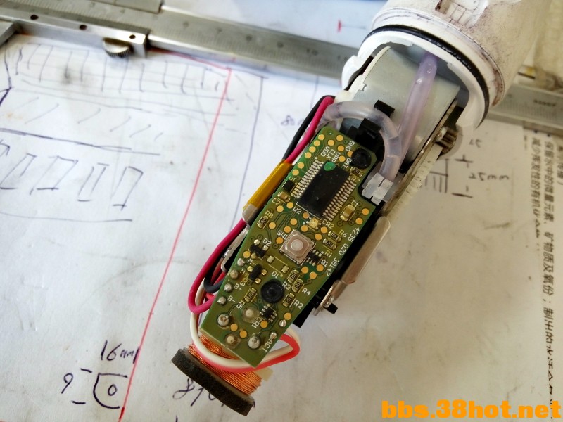

重新上传,其实机器的固有功能就是向外瞬间喷发高压水流,如果没有水就汇喷发空气,制作吹焊锡器就是利用这点。  改装只需要将对外吹起的孔用管路连接,再将孔径变小即可。 图片有点乱 将就看下吧!    至于充电部分就看大家发挥想象自行DIY了~!     至于效果 个人感觉好不错,很方便 但是比起几百 几千的吸锡器是不行的。 呵呵   关于价格 单机缺少装水的盖 价格40元 一个  带装水盖的50元  邮费自理!

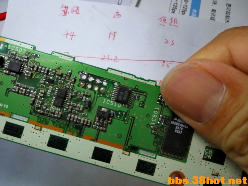

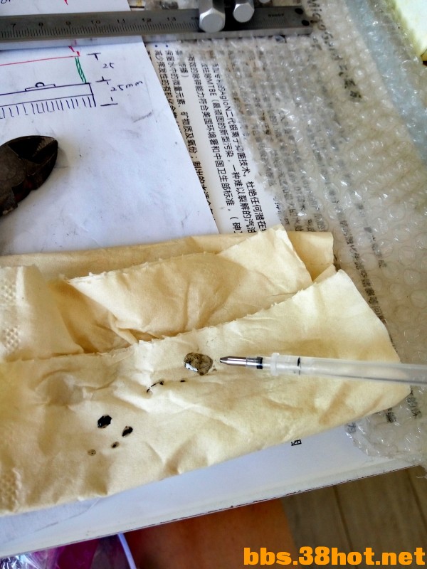

之前买过一个了,这东西在对付0.3mm的过孔,超级爽!
感觉能秒杀全部吸锡器(吸锡器在处理0.5mm以下的过孔时,小心它吸掉你的焊盘哦)
用的时候,注意距离和垂直。
左边风枪270度慢慢加热,焊锡溶化后,再用这个垂直板子吹,先远后近,避免液态锡飞溅。

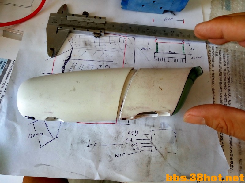

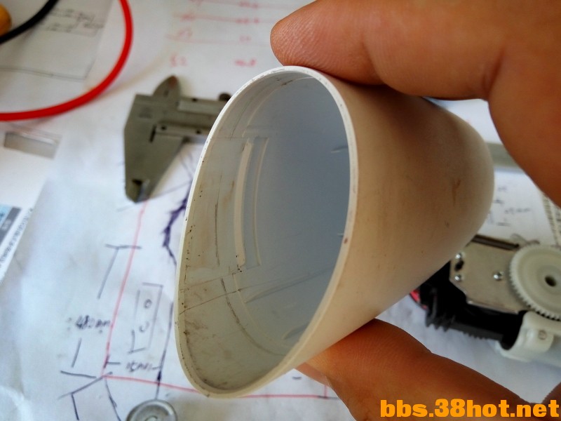

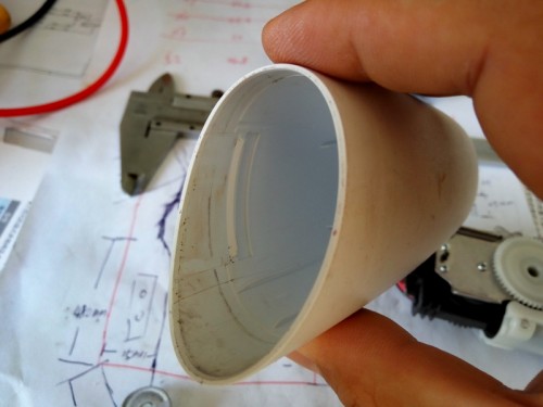

这东西是无线充电的,我就是奇怪电池能更换么?
请问楼主能否详细教一下如何拆开?会断卡口不?
 楼主| 发表于 2016-8-13 16:19:02 | 显示全部楼层
感觉能秒杀全部吸锡器(吸锡器在处理0.5mm以下的过孔 ...
您好坛友,这个东西电池是可以更换的锂电池。  想要打开机器 需要先将电源开关的胶皮拿掉,注意轻抠即可。 然后握住机器向两边啦即可。 这个机器没有螺丝,卡扣都是塑料的而且朔料材质很好 不会轻易断掉!   您可以看我图片 里面有关于卡扣图片
 楼主| 发表于 2016-8-13 16:21:01 | 显示全部楼层
请看这幅图片就是卡扣图片  希望能帮到您

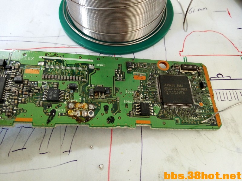

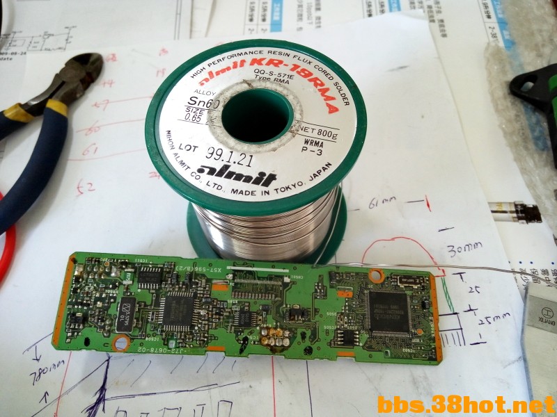

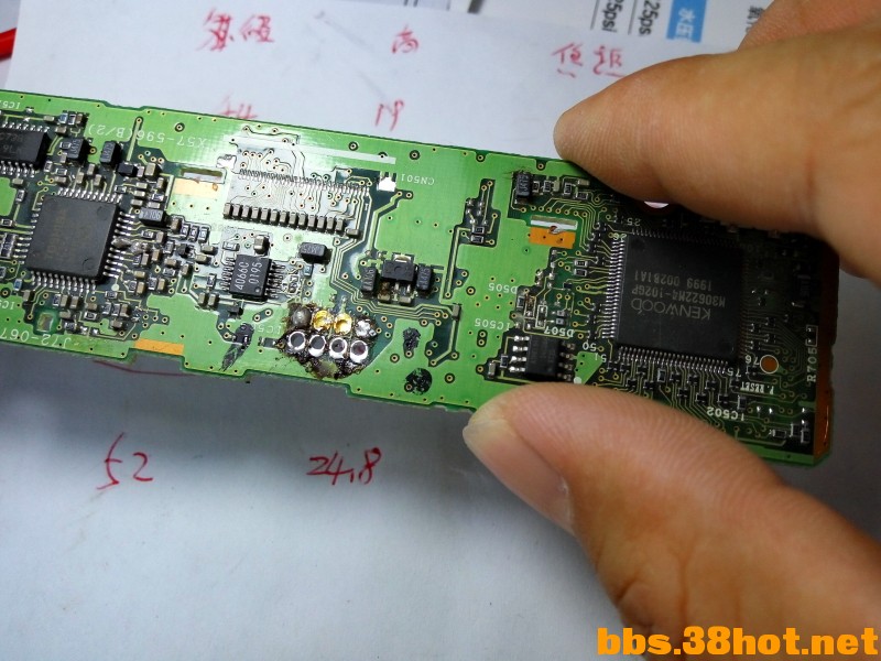

发表于 2016-8-13 16:52:19 | 显示全部楼层
图中是 健伍768HG CPU板?
 楼主| 发表于 2016-8-13 17:08:34 | 显示全部楼层
天枫偃月 发表于 2016-8-13 16:52
图中是 健伍768HG CPU板?
看来是老HAM了~   握手~!   图片是868G的机头板~
