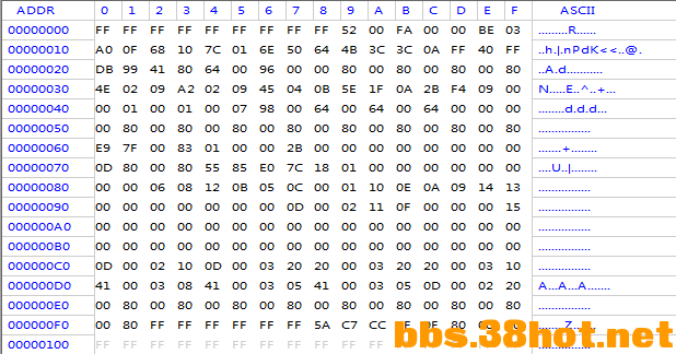

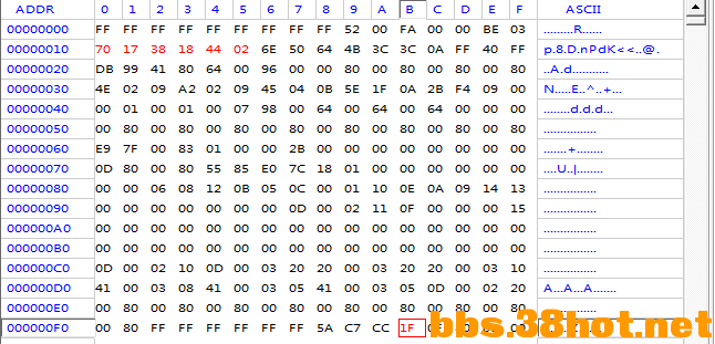

 楼主| 发表于 2016-8-12 19:02:53 | 显示全部楼层
下面简单说下修改过程,把那个24C02的存储芯片拆下来用编程器读出来
淘宝最便宜那种不到20包邮的编程器就可以
这个是我读出来的原始的数据,其中校准部分因为各表体质差异数据会略有不同,修改的地方不影响这些东西和精度
这个是修改为6200字节的数据,上面一排6个红色是量程部分,
下面的1F那个是休眠时间,休眠时间自己喜好修改吧
这个都是16进制,比如1F的关机时间就是31分钟
上面第一行红色字体部分是修改的量程部分,按照红字修改写入就行了
修改后,高于6200字时候会升档,低于580字时候降档
如果想取整的话,比如你想高于6000升档,低于600降挡需要改为
70 17 70 17 58 02 (取整6000和600换挡理论是这样,我没测试)
校准的话,和210E有区别,在这个万用表背后,有个小短接焊点,还有2个过孔。把这2个过孔短路开机就直接会提示校准
校准方法还是DTM0660的方https://bbs.38hot.net/forum.php?mod=attachment&aid=MTEzMzIyN3xiYzBlOGU5OHwxNzkyOTk3ODYyfDB8
不过是按键位置变化了,在电池部分就是隐藏的HOLD和SELECT按键
(我手头没有比较准确的源,所以没有走完校准流程,不过测试短路电池上部两个过孔,开机直接会显示CAL,并进入校准模式。)
