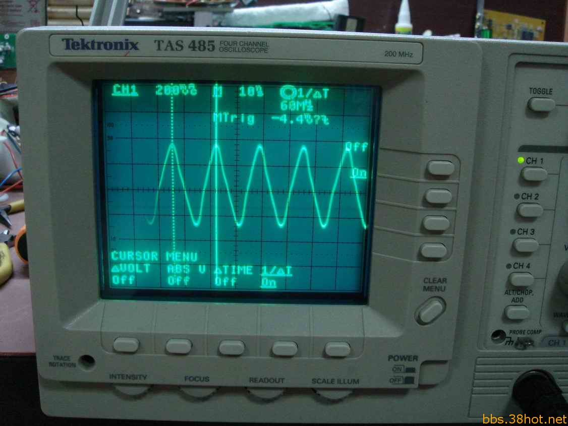

我用示波器的60M的信号,显示波形不从最左边开始,好像很淡,逐渐才亮起来,但是测低频就没事,请教坛内前辈,这是示波器的故障还是什么原因? DSC01899.JPG
看这个波形,最左边开始很淡,逐渐才亮起来。
测试低频,比如几兆的信号就没事。但是把时间档打在10ns,最左边同样会很淡。

这是内部的延迟线作怪吧。
发表于 2012-3-5 17:47:33 | 显示全部楼层
增辉脉冲前沿不够陡,模拟示波器都有这种弊病。

这种情况正常,2楼回帖很准确。

往左调可以在开始处显示正常,但是按自动就会又回到图里的现状。

那这是自身缺陷还是有了故障了?
发表于 2012-3-6 09:07:25 | 显示全部楼层
自身的不足,模拟示波器不是有一个扫描电路吗,正程作为锯齿波展开扫描线,回程得隐去扫描线,否则就会看到回扫线的。低档示波器采用回程消隐的方法,即在回程时段降低示波管的电极电压,让亮线看不到,而稍微高级的一点采用增辉的方法,示波器在等待扫描时不亮,正程扫描时增高示波管的电极电压,而回程不变,两者效果一样,控制消隐或增辉的实际上是一个与锯齿波同步的方波脉冲,脉冲的持续时间与扫描正程回程对应,在扫描始点,对应的是增辉脉冲的前沿,如果这个前沿不够陡,出现圆角的话,就会出现这种现象了。模拟示波器在比较高的频率使用时基本上都有这种现象,除非电路设计确保扫描高速时产生的增辉脉冲前沿非常理想,当然这要付出成本的。
