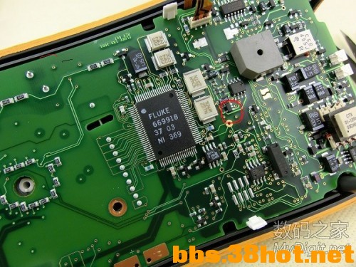

求助,关于FLUKE187 中TPS77001 输出电压

曾在坛中求FLUKE187中一稳压芯片的型号,感谢
深圳电源维修
大侠的帮忙,给出型号是TPS77001,前两天才曲折的在淘宝上买了5片IC,跟卖家交谈得知便宜的都是国产货,4元一片的价格才是原装的,谁知道即便买4元的能否发原装的,我买的是便宜的,1.8元/pcs,换上后测量 TPS77001输出端5脚的电压是5.3v,输入端1脚电压是6V 左右,感觉怪怪的,怎么电压这么高,还用啥稳压,那个大侠方便测量一下5脚电压,看看是否正常,谢谢

发表于 2016-8-11 17:36:54
查了下datasheet,如图,5脚输出取决于取样电阻,你可以先测量一下4脚参考基准电压是否为1.224V

发表于 2016-8-11 22:02:18
放单位了,明天再去量,本来想校准一下,结果没顾着

13310862356
13310862356
发表于 2016-8-13 14:13:20
欧时真有点贵,实际证明代换后可以校准,校准后验证完美可以使用
