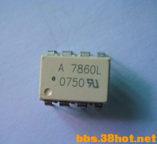

进来的肯定以为这是个科普贴吧,哈哈!其实是个求助交流贴,就像问下大伙对于数字光耦有没有什么好的检测方法,拿出来交流交流。例如安捷伦的A7860这个光耦,没办法用一般的方法判断其品质与好坏了,当然直接击穿那种情况谁都能判断它坏了,但是对于品质下降的情况,有没有比较准确的判断方法呢?欢迎参与这个话题的讨论!

发表于 2016-8-11 12:21:38 | 显示全部楼层
我有专用的检测板子
 楼主| 发表于 2016-8-11 12:26:33 | 显示全部楼层
liwenshuai 发表于 2016-8-11 12:21
我有专用的检测板子
自己做的吗?这个型号可以测不?

我一般用两块表检测光耦机械表MF368x1档或者x10档接输入端(当然要正向连接啦),另一块表数字表可以的电阻档200欧姆档接受控端阻值爱50欧姆以下都好用。

我一般用两块表检测光耦机械表MF368x1档或者x10档接输入端(当然要正向连接啦),另一块表数字表可以的电阻 ...
这是数字光耦,你确定这个方法能测这个型号,我表示怀疑哦,这个可是内部有三角积分运算的,可不是三极管导通型光耦哟
发表于 2016-8-11 13:53:14 | 显示全部楼层
我做过类似的检测装置,前端做两个挡位,用继电器切换,一个挡位为满量程,一个为半量程,后端加单片机,先测试满量程,然后在测试半量程,软件计算增益G,和OFFSET。然后软件做个好坏判断,显示出来。

haisens 发表于 2016-8-11 13:53
我做过类似的检测装置,前端做两个挡位,用继电器切换,一个挡位为满量程,一个为半量程,后端加单片机,先 ...
听起来这个确实可行的,感觉这种器件还是需要搭起一个最小系统才能判断其好坏,就是像我这样的菜鸟不具备相应的技术条件,毕竟单片机没学

做过单片机测光藕的,可以测市面很多种
数字光偶肯定是测上升沿下降沿时间咯,

发表于 2016-8-11 23:36:34 | 显示全部楼层
如果用一个稳压电源给这光耦供电,然后用函数信号发生器给光耦送入信号,示波器比较检测光耦输出信号和函数信号发生器进去的信号,是不是比较直观一些?
