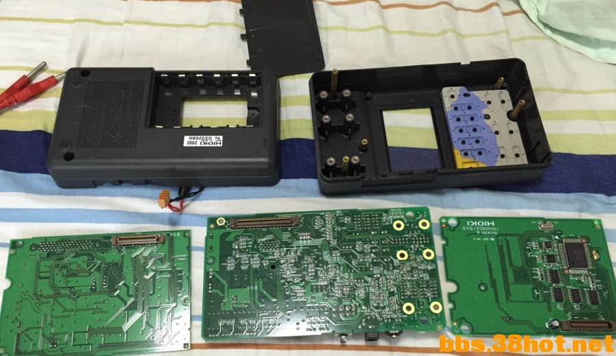

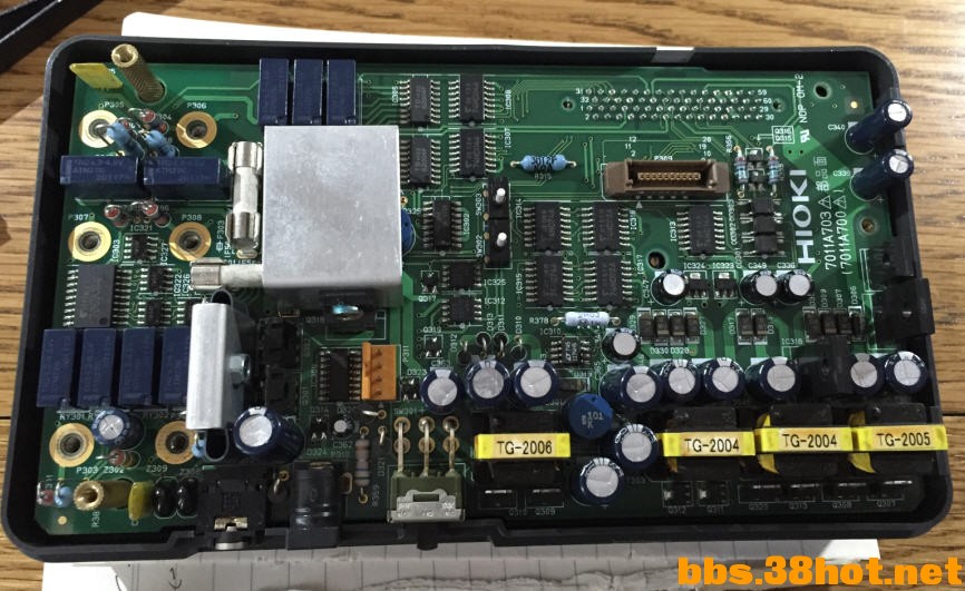

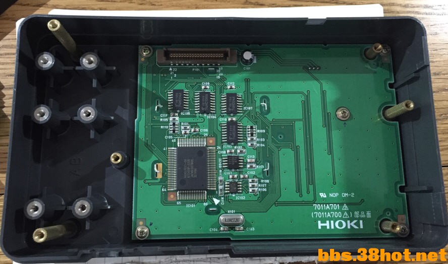

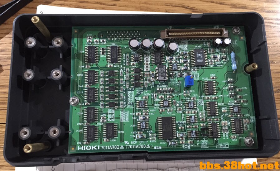

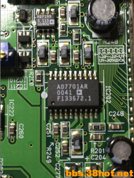

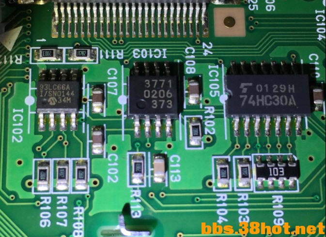

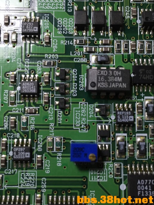

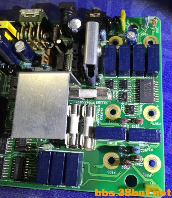

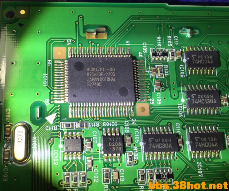

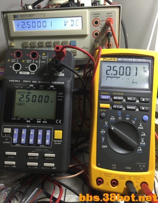

前些天收了个二手的HIOKI7011,精度超出5倍了,要软件校准的,这个没法搞到。所以拆开看看,能否从硬件上修正一下,使其回到厂家声称的精度内。内有有三块PCB板,作为一款校验仪,做工和用料算很不错了。可见有REF193G (基准)2片,AD620、AD822,多片OP293、OP297,16位AD转换器AD7701........
先拍了一些内部拆卸图片。

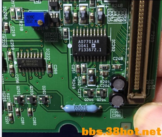

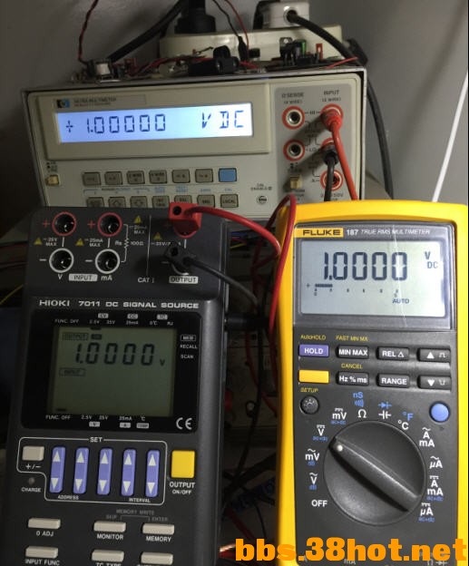

经过测试对比,发现我这个7011∶
1、测量部分(INPUT)在精度范围内,电压电流都是。
2、输出部分(OUTPUT),电流精度尚可,关键是2个电压量程,输出严重超差了。
我发现这台7011用的芯片都比较高级了(对于一个现场校验仪来说),即使现在也是。但是电阻用的非常小气,最多也就几个RN开头的精密电阻,估计老化指标不好,斗胆修改一个精密电阻,精度正常了。

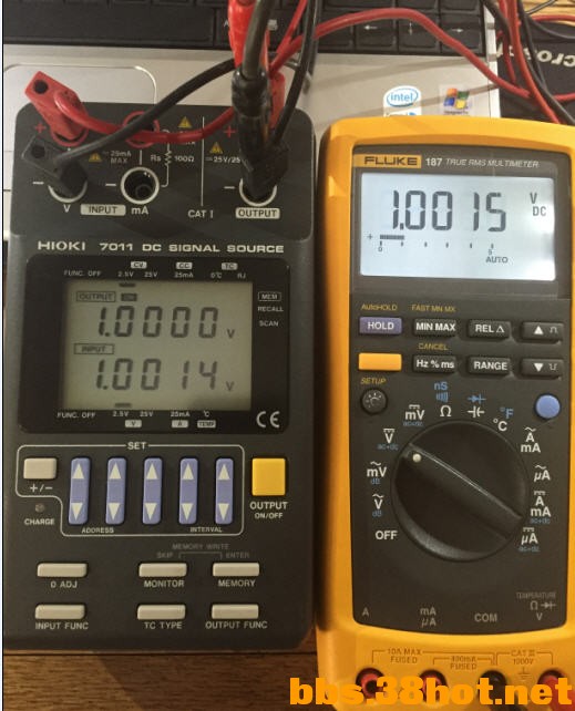

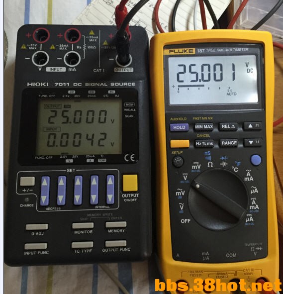

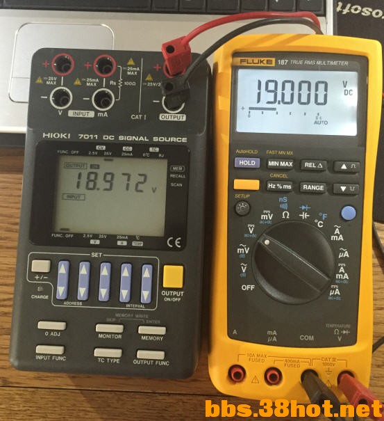

下边2张是刚到手测试时拍的,和卖家测试基本一致。
从第一张图中,可以看到2个信息∶
1、7011的2.5V档,电压测量和F187基本一致,精度正常。
2、电压输出偏小,即每1V偏小0.0014-0.0015V。
从第二张图上可以看到,25V量程的输出电压,也是偏小,偏小0.028/19=0.00147,也是偏小了0.0014-0.0015V。所以是在两个电压量程的公共部分出了变化,而不必2个量程单独去修正。
 楼主| 发表于 2016-8-11 12:31:52 | 显示全部楼层

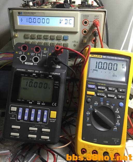

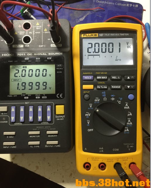

修正后,精度还可以了,上几张测试图。(日本表资料很少,软件校准的更加没戏,能到这样精度,也算满意了)

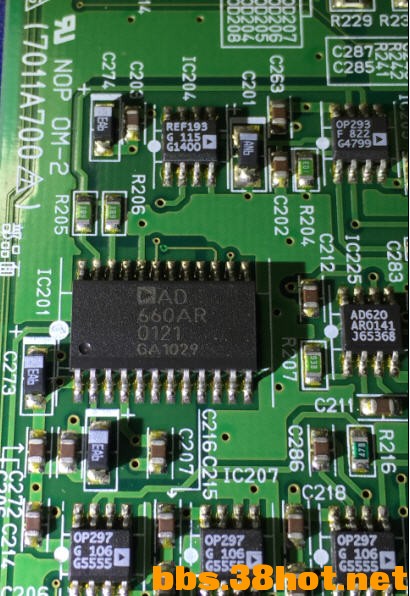

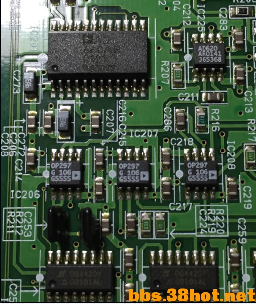

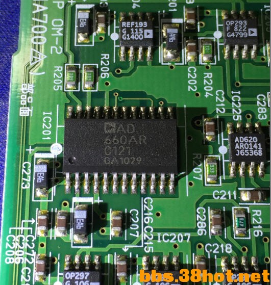

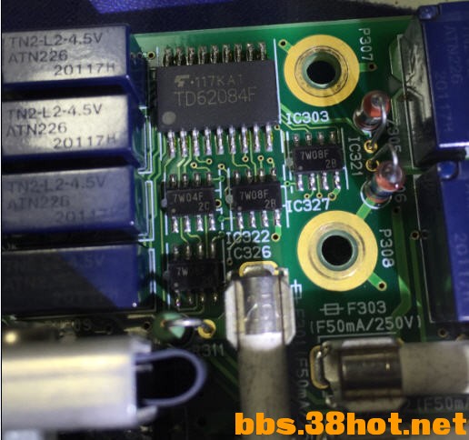

请问LZ这个DD使用的啥DAC?貌似没见LZ提及?
还有个问题比较好奇,这个设备中使用这好几个开关变压器是干啥的?
 楼主| 发表于 2016-8-11 19:44:45 | 显示全部楼层
还有个问题比较好奇,这个设备中使用这好几个开关变压器是干 ...
AD660AR是不是?

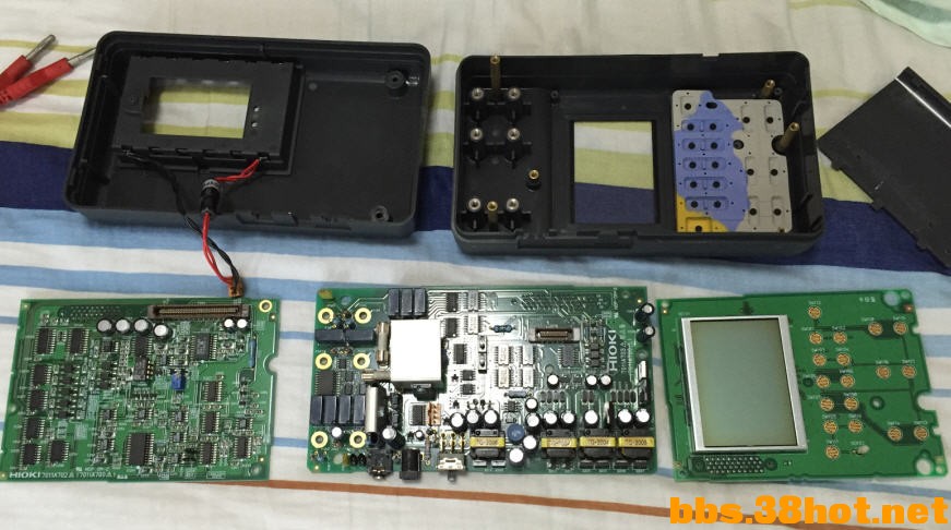

没有找到任何图纸,机器也早已装好了。当时拆开时也见到了这一排铁氧体变压器,我的第一直觉是为了把单电源,变换出多路独立的隔离电源。这种机器,它可以产生一个电压输出,同时,它也可以同时测量这个电压;电流,热电偶也是如此,但是很多万用表可以测别的电池的也压,却测不了自身的电池电压。所以机器除了需要多种工作电压外,还需要独立的隔离电源,方便输入输出不受困扰;而且在复杂的工矿企业现场调试和校验,隔离的设备也更可靠。我是这么判断的。

从上边的测试,可以反推,确实是那颗RN精密电阻老化了。最近有坛友问我,他的7011也存在我这台一样的偏差规律,叫他调整这个电阻后,精度确实好多了!
