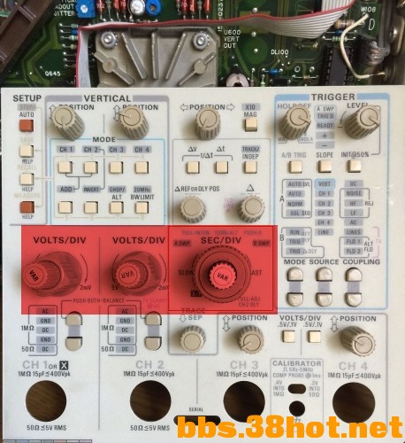

请教论坛的大侠,
问题:

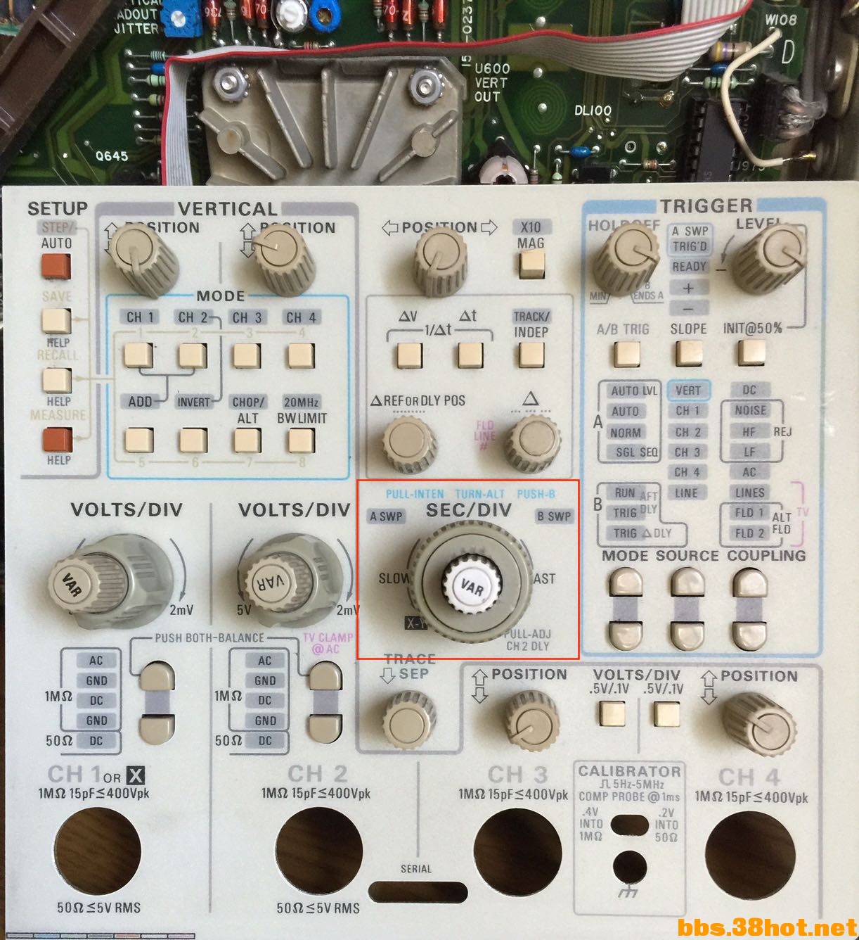

1、如何维修sec/div这个旋钮,如图1红色方框所示,目前的问题是不能将其拉出来,需要用非常大的劲,所以加亮波形的功能比较难实现。
2、如何取下面板上的旋钮。

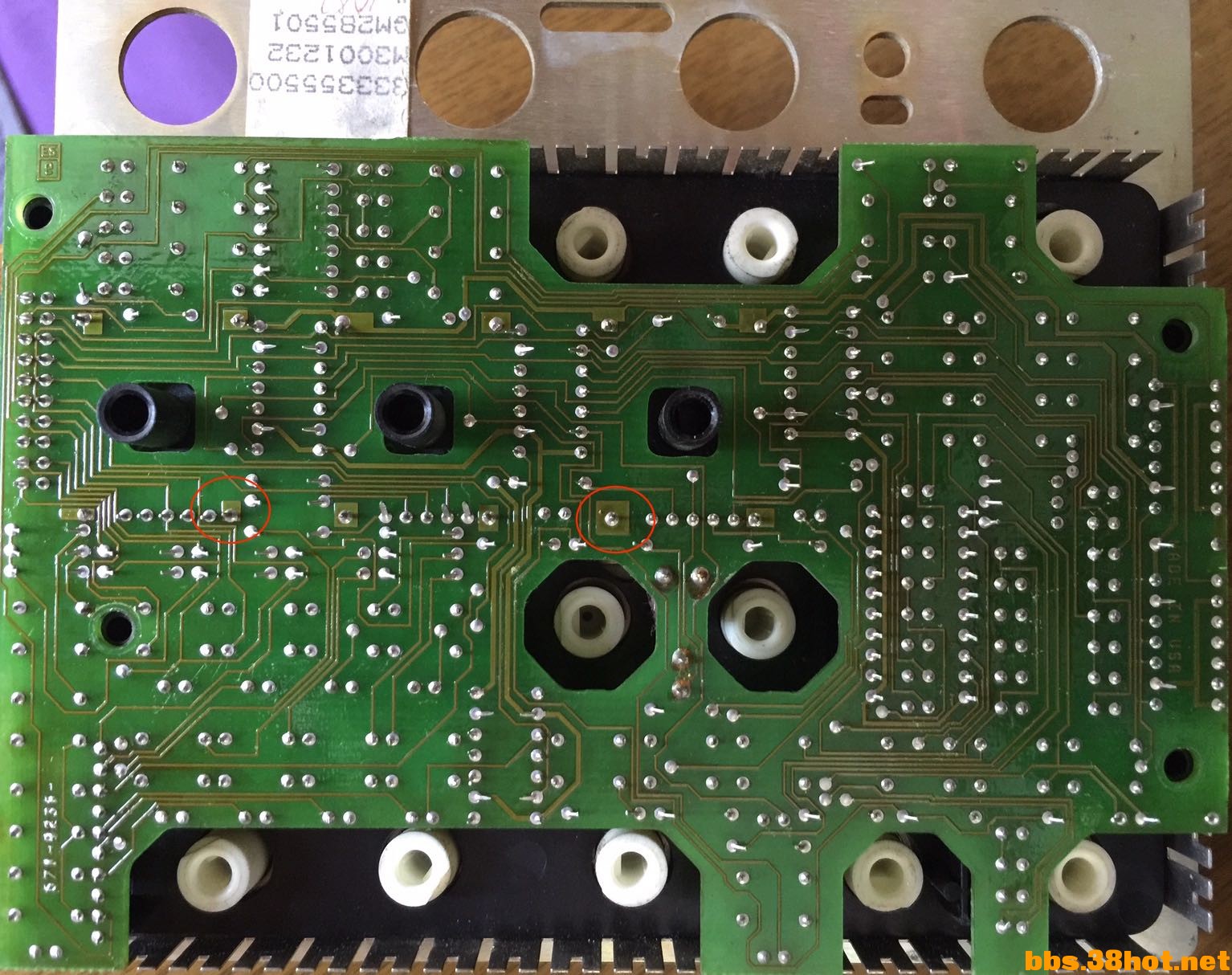

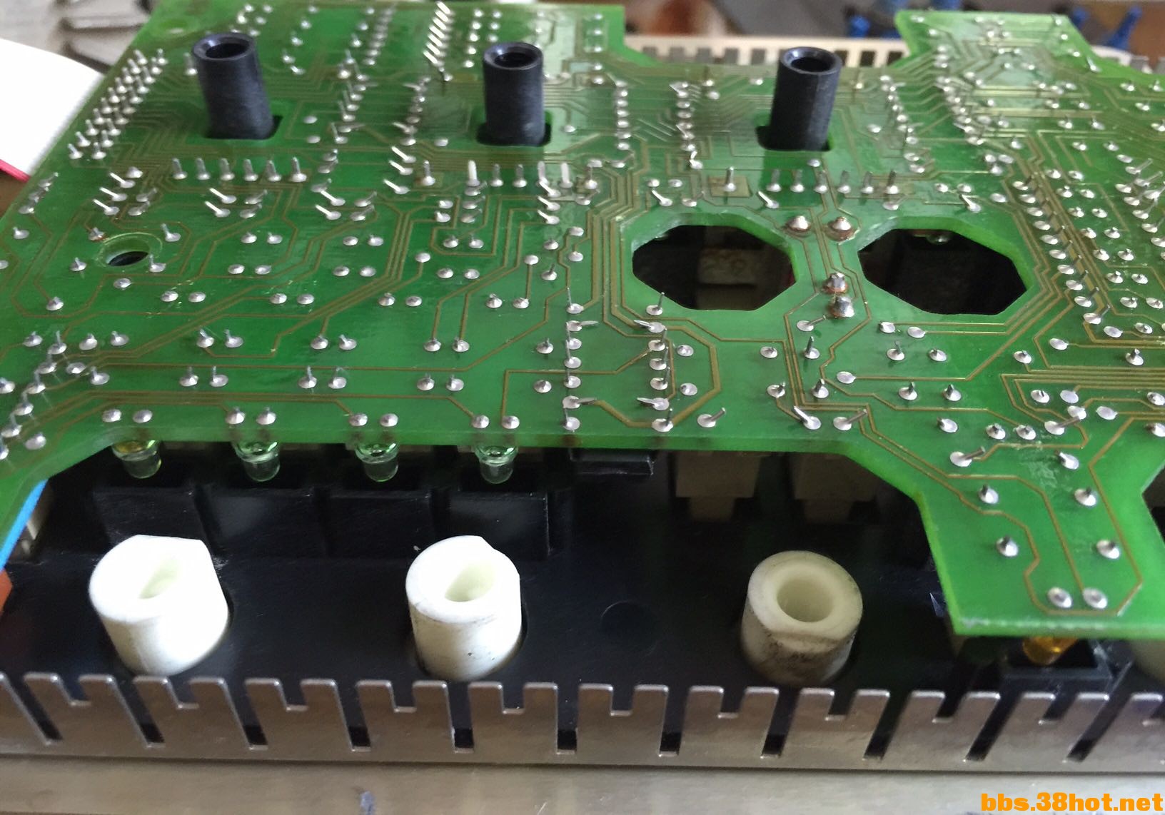

已经完成的工作:
附件是已经拆开的图,走到这一步不知道如何往下进行了,感觉要把图2红色圆圈的焊点焊掉才能取下pcb。

发表于 2016-8-9 20:17:38 | 显示全部楼层
难度有点大,毕竟老机器了,塑料件老化的厉害!
 楼主| 发表于 2016-8-9 20:40:25 | 显示全部楼层
需要拆卸PCB板才能看到旋钮吗?
还是说只要把前面板的旋钮帽都取下就可以分离?
谢谢。

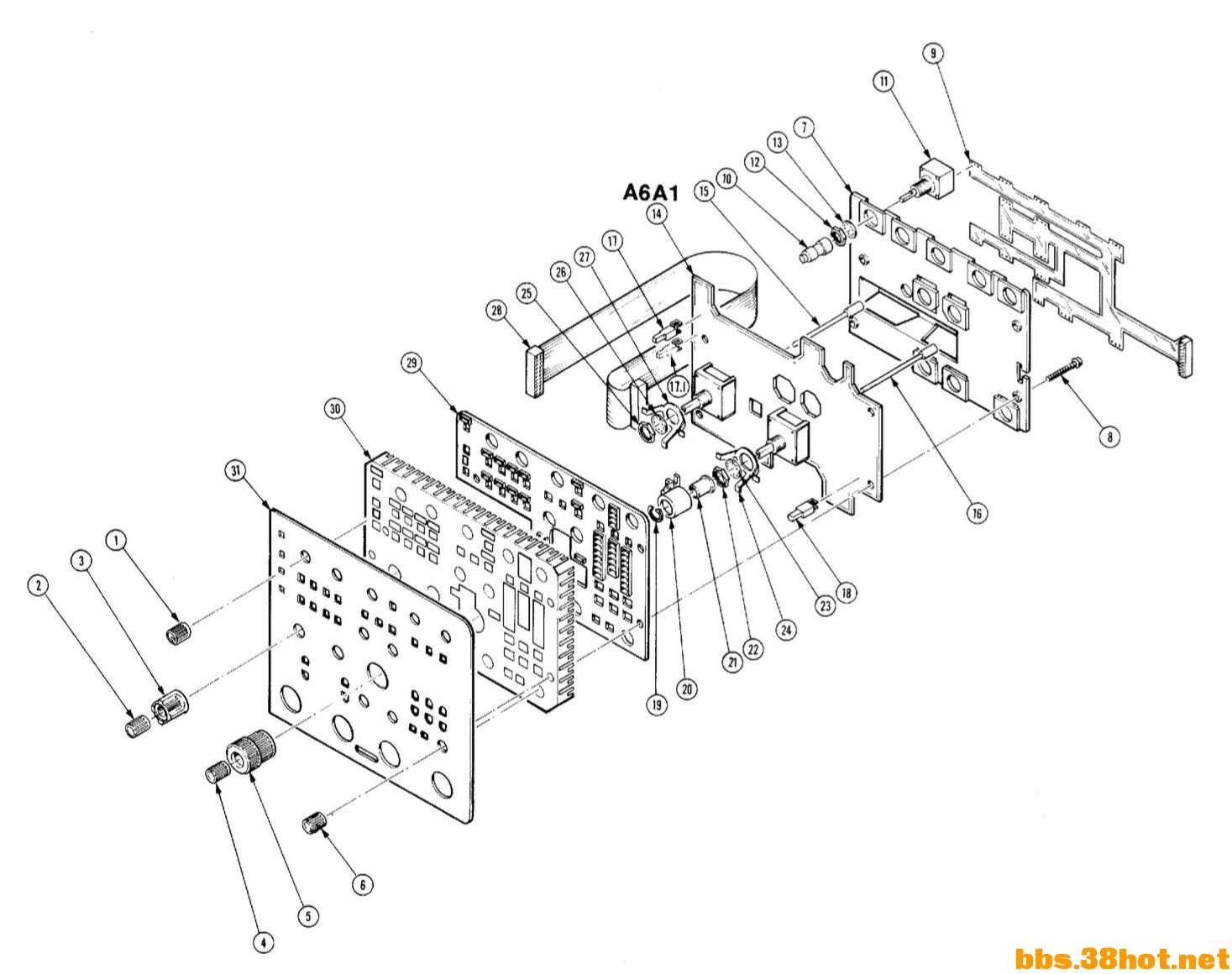

发表于 2016-8-10 06:41:54 | 显示全部楼层

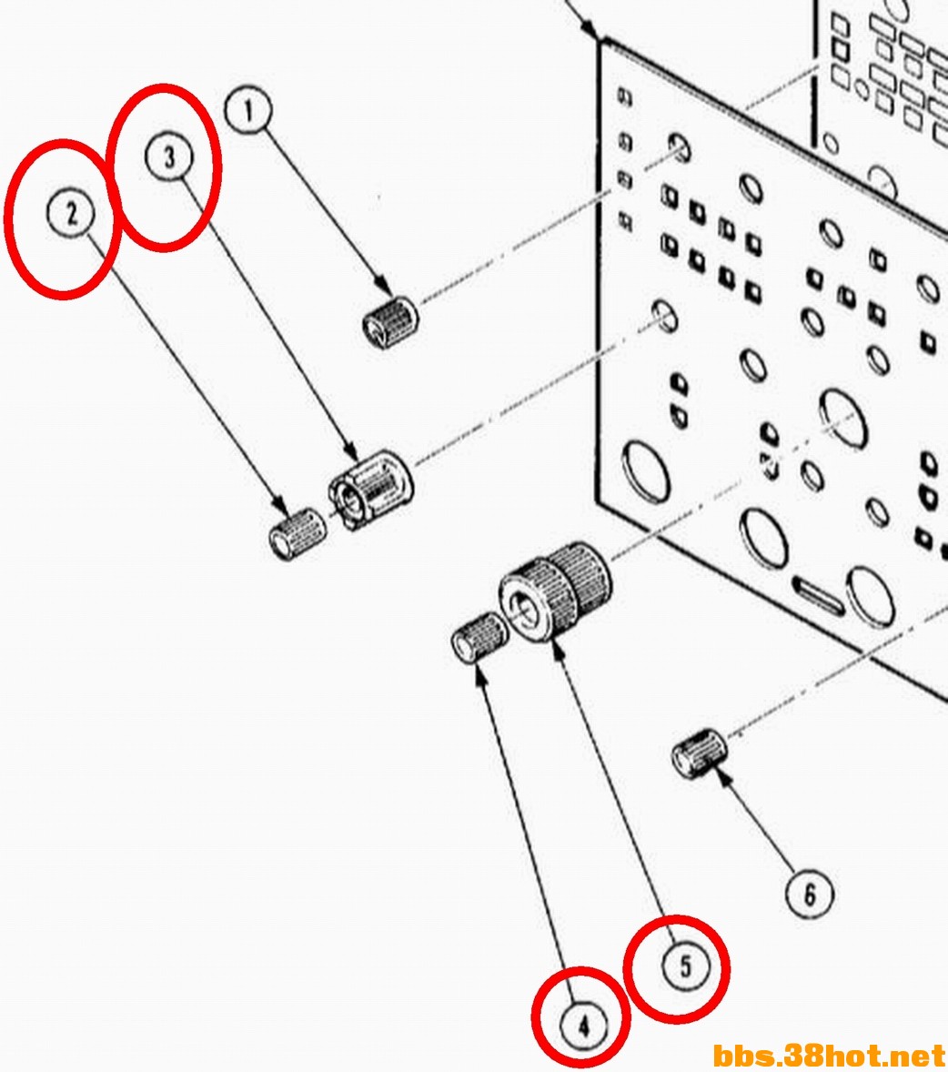

我有拆过,只记得很好拆的没有什么问题所以细节记不清楚了。
这些欧美机器一定要看手册,否则乱拆只会搞坏。
那些旋钮上头不是都有内六角螺丝,松掉后就能拿下的,最好用英寸规格的工具螺丝比较不会滑牙而损坏。

多谢!我大意了,只是将service manual里关于电路的第10章打印了,忽略了您提到的第11章的图片,这样看上去就相当清楚了。
不过昨晚研究了一下,最终搞定,因为买的是2手的,原来是之前有人把里面的旋钮里面的细条给弄断了一点,然后他为了能固定座‘var’,于是将旋钮推进去,然后再拧的螺丝,所以我才很难拔出来。
工具方面,还好提前有准备,不过机器太老了,还是有一个旋钮的螺丝取不下来,否则面板可以拆解的更彻底些。
发表于 2016-8-10 11:25:21 | 显示全部楼层
我拆过2467我拆过2467的,应该和2465一样,不用把图2红色圆圈的焊点焊掉取下pcb,按楼上的图,把2、3、4、5的内六角螺丝松掉后就能拿下的的,应该和2465一样,不用把图2红色圆圈的焊点焊掉取下pcb,按楼上的图,把2、3、4、5的内六角螺丝松掉后就能拿下的。
面板上这三个旋钮都有螺丝,共六粒,先取出小旋钮,再取大旋钮
