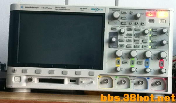

Agilent/安捷伦 DSO-X 2024A开机无显示,检测电压VP23V电压没有,请教高手,谢谢!

Agilent/安捷伦 DSO-X 2024A开机无显示,检测电压VP23V电压没有,请教高手指导一下,谢谢!
检测

建议先把Demo烧进去影响的部分排查遍

现在是给LCD屏供电电压23V没有,所以就黑屏。Demo资料你有吗?我烧一下看看,谢谢!

你发帖找的芯片是Demo端口旁边的,设备估计是从Demo端口烧进去损坏的。建议先把烧坏的被影响的部分排查一遍。

大虾,问题如何解决的呀,我也碰到相同问题了

修好了
有个芯片坏了

你把板子的图片拍一下,具体什么芯片也不记得了,我只知道芯片在板子上的位置,
