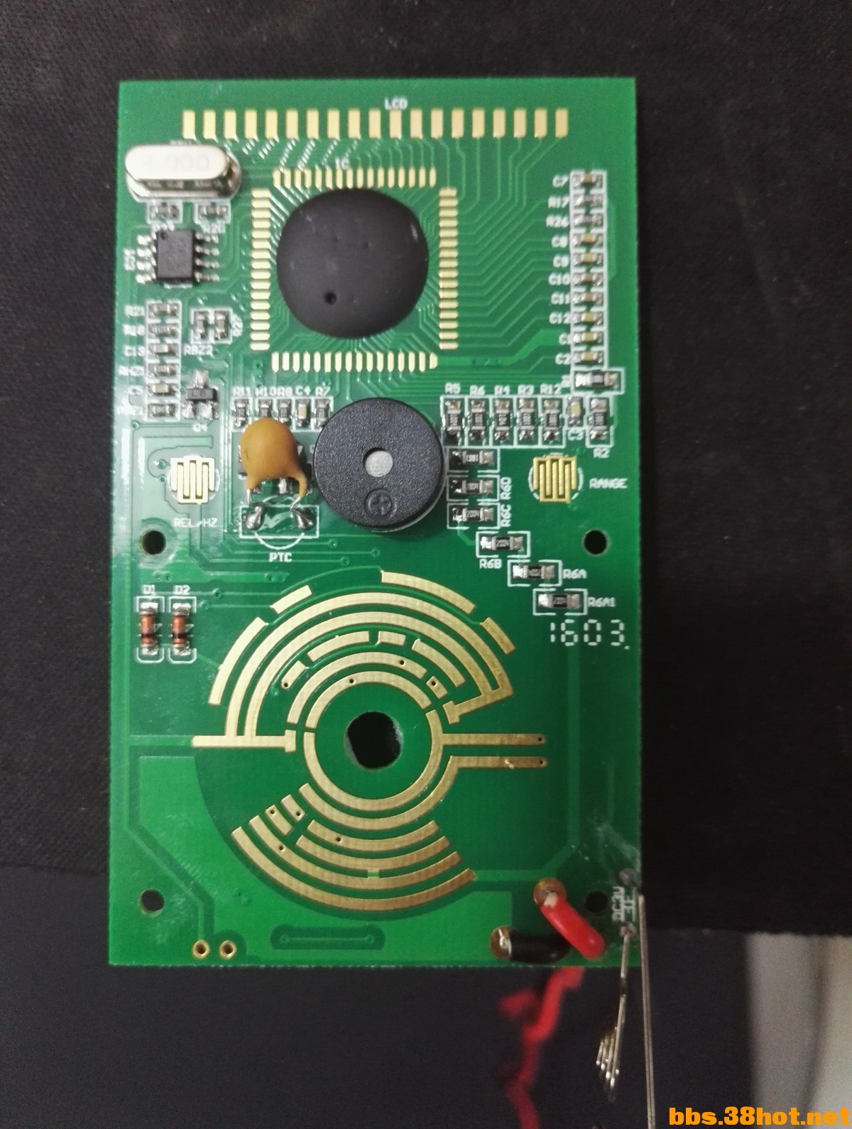

手持表从最早的7106主流时代,到后来大约6-7年前开始自动挡主流时代
除了小部分高端型号是闭壳校准,几乎全是调整各档位校准电位器。参考福禄克15b~
可是现在一个新的时代,已经开始。
就是万用表内部全部没有任何可调原件,全部闭壳校准,我淘宝不到50包邮买的vc921万用表就已经是没有任何可调电位器了,除了主芯片外还有一个存储芯片,明摆是全软校准了。
好像连新出的890万用表都也已经是这样了。
上个图,背面光板没原件就没照。

 楼主| 发表于 2016-8-9 11:27:46 38hot手机频道 | 显示全部楼层
图上了,刚没传上晕。

连软件都没有,不是闭壳校准,是太便宜了,让你用了就丢,一次性的。
发表于 2016-8-9 12:15:14 38hot手机频道 | 显示全部楼层
这个未必不能自己校准,这个板子上没有看到明显的数据接口,而且板子背面靠下方2个按键也值得研究,楼主如果有兴趣,试试正面左下也就是背面看右下邻近的2个过孔短接后按背面2个按键也许会有发现,更有可能悲剧啊

 楼主| 发表于 2016-8-9 12:54:30 38hot手机频道 | 显示全部楼层
ztq1 发表于 2016-8-9 12:15
这个未必不能自己校准,这个板子上没有看到明显的数据接口,而且板子背面靠下方2个按键也值得研究,楼主如 ...
可以自己校准,背后还有两个按钮位,而且有个短路焊盘。上面有焊接又断开的痕迹,旁边标识好像就是test我猜就是校准

试了吗?
 楼主| 发表于 2016-8-10 17:31:47 38hot手机频道 | 显示全部楼层
ztq1 发表于 2016-8-10 14:48
试了吗?
没敢,没源,有空拆下闪存备份下数据再试

vc921 精度还行
发表于 2016-8-12 23:06:42 | 显示全部楼层
是不是为了降低成本提高可靠性把可调改成贴片电阻了?

东西不新鲜,新鲜的是很多卖50元不到表都用这种方案了。

不用这样的方案去做哪里能卖那么便宜,现在最贵的或许是天朝的人工还有房子了。这种方案做的表千万不要换那个24C02什么的就好了,否则就玩完。哈哈!
发表于 2016-8-15 18:01:23 | 显示全部楼层
24C02储存器便宜啦当,年电视机刚刚能够储存节目的时候才存储16个台啊。
发表于 2016-8-21 21:31:56 | 显示全部楼层
越来集成度越高就这样,成本低不用人工校准
