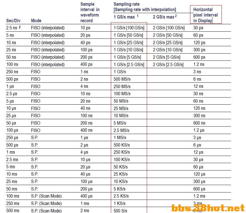

没太理解你所说的 “当是垂直一直线时” 具体的意思。那个折线的产生原因和液晶的显示相关,用电脑绘图软件画一条直线,接近正交时会有类似效果。贴一个这个系列机器的指标手册的截图,文档也一并传上来了。我觉得如果初学示波器结合解决一些实际问题可能有利于学习,如果之前习惯用模拟示波器,可能要更改一些使用习惯。我认为使用数字示波器观测信号,最需要了解的就是如何正确的触发,使想观测的信号在便于观察的位置显示出来。示波器有些指标可能很重要,比如深存储和高波形捕获刷新率,但也得根据应用场合而定,在很多场合未必有实际意义,这两段视频想表达的也是这个观点,还有一段10s间隔的没有上传,不过后来做过5s在另一贴传过。
TBS1000B-and-TBS1000B-EDU-Specifications-and-Performance-Verification.pdf (813.62 KB, 下载次数: 33)

发表于 2017-9-5 22:59:25 | 显示全部楼层
tudou204 发表于 2017-9-5 21:13
没太理解你所说的 “当是垂直一直线时” 具体的意思。那个折线的产生原因和液晶的显示相关,用电脑绘图软 ...
这张表是说明改变时基大小,采样率不同。
可官方得说明改变水平设置,保证1G 采样不变。
看下面的文字
由于泰克专有的采样率,您可以一直在所有通道上,不折不扣地获得声称的实时采样率,支持最低 10 倍过采样率。 在改变水平设置或使用多条通道时,采样性能不会下降,您可以查看信号的真实特点。

 楼主| 发表于 2017-9-6 12:29:15 38hot手机频道 | 显示全部楼层
散淡 发表于 2017-9-5 22:59
这张表是说明改变时基大小,采样率不同。
看下面的文字
估计泰克最想表达的就是采样率没有多通道“共享”。至于采样率是否变化的问题,我想应该是有约束条件。在TBS1000B的数据手册里有关于采样率和带宽的说明。
