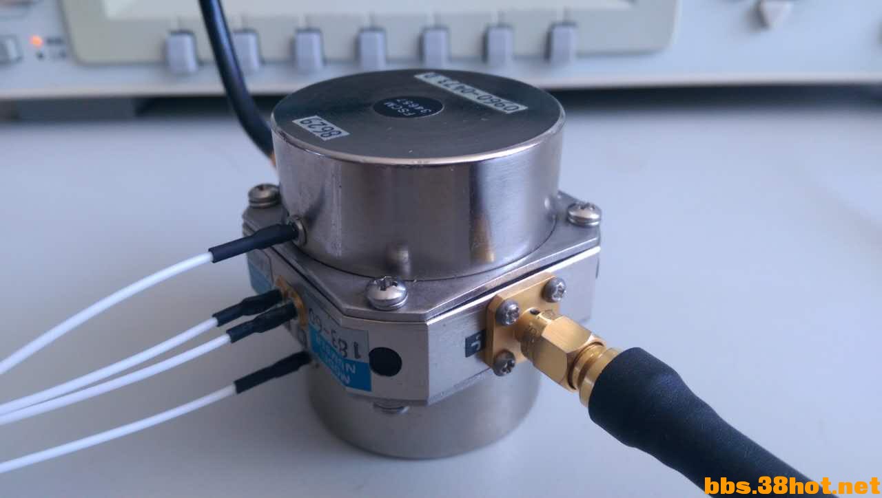

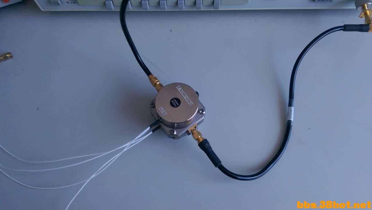

非常新的微波YTF滤波器(1-18GHz)
发表于 2016-8-8 17:34:09 | 显示全部楼层 |阅读模式
我手头的仪器只能测到18G
外加恒流源就可以控制YTF
不同的电流大小决定了不同的滤波器中心频率
超宽滤波器,宽带频谱仪信号源的核心器件
680元包邮

 楼主| 发表于 2016-8-8 20:57:44 | 显示全部楼层
fwilliam 发表于 2016-8-8 18:12
请问具体型号,是advantest的吗,谢谢!
具体哪个厂家的我也不清楚
上面没有厂家的标签
不过不需要资料也可以控制,搞个恒流源就行

发表于 2016-8-10 09:56:28 | 显示全部楼层
要加线性修整电路,高稳/高精度恒流电路。频标电路,温度补偿/恒流基准。不然一秒钟内就会跑几十mhz锁定不了.里面还要PTC温度控制
