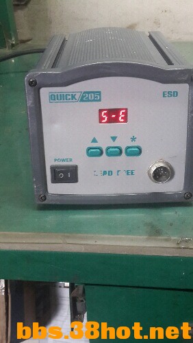

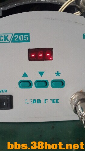

出台快克205高频焊台,刚买的,卖家只包开机会显示,中招了,开机未插手柄显示5-e
插上手柄显示---,其它都正常,单主机一台,成色还不错,面板干净,外壳无大面积掉漆,价格180不包快递,江浙沪快递20。论坛今天不能发图,可以加我微信要图。微信号363867390

 楼主| 发表于 2016-8-7 18:47:06 | 显示全部楼层
能调温,是有点像休眠,手柄似热非热,摸着又烫手,但是又不能完全化锡,有按面板里面的重置按钮,还是不行,能确定的就是控制板有问题,又不像是硬件故障
发表于 2016-8-7 18:48:55 38hot手机频道 | 显示全部楼层
我买的也出这种显示,后面查出是感温探头接触不良,补焊就好了

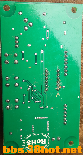

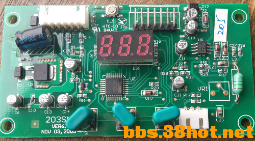

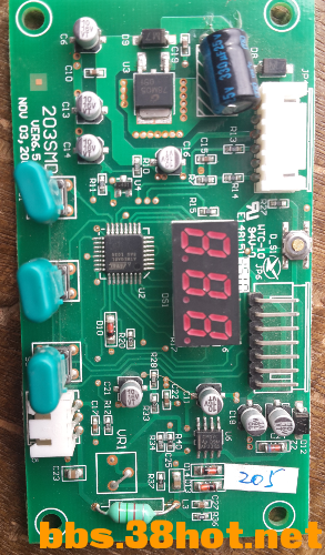

你先将正反面都拍个高清图,我帮你看看
 楼主| 发表于 2016-8-8 09:12:53 38hot手机频道 | 显示全部楼层
dellzs 发表于 2016-8-7 23:02
你先将正反面都拍个高清图,我帮你看看
控制板图
发表于 2016-8-8 09:24:01 | 显示全部楼层
你这个好省料,少了好多元件,这样修起来也容易,
少了
1、可变电阻
2、很多阻容件,
你先量那个三端稳压的供电是否正常?7085 输出是5V
一、正常,然后再量各二极管和三极管
二、正常,再量阻容,
通常是二、三极管容易出问题
其次是电解电容
再就是其他电容和电阻

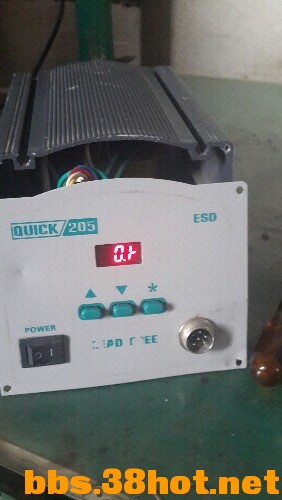

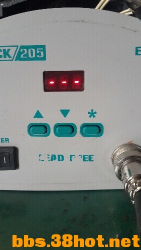

 楼主| 发表于 2016-8-8 09:27:07 38hot手机频道 | 显示全部楼层
图一未插手柄显示,图二插上手柄前30-40秒的显示,图三插上手柄30-40秒后的显示,---和右下角一点都会闪。图四是开机按上下键,c,再输入000,再按星键,出来的就是这个代码,再按上下键没反应,按星键返回了温度调节。有按过重置出厂的按键。
刚才试了下tpk的焊台,感温升温度比快克的快,个人感觉,等会有空再用秒表试下

发表于 2016-8-8 09:56:32 | 显示全部楼层
对,先测吧,至少知道原因,如果是本地,你拿过来我看看,远了只能这样

您好,测了7805输出是5v,u6运放输出也是5v,二级管没几个,测了也正常,330uf电容也正常,运放4脚对地9v,现在只有一个u4的三极管没拆下来测,没电路图,我这菜鸟检查不出来
发表于 2016-8-8 20:58:25 38hot手机频道 | 显示全部楼层
应该是进入休眠了,我的也是这样。按住左边两个键,交流开机,输入密码(我这部密码是111),右下角显示一个小1,然后同时按左边两个键,把模式选为1就可以正常调温了,原来的模式是6,开机显示200,一下就变成---,百度文库上有具体的使用说明,照着调就好了

不要拆,我下班后查了一下他的资料,开机后,你试试按那个金属的按扭,这个是重置,然后关机,再按同时按住上,下,再开机,先试试看
发表于 2016-8-8 21:19:02 | 显示全部楼层
哦,原来RESET已按过,按27楼那位兄弟的说试试,你现在已进入摸式选择窗口了,按上,下选择,按*确认

刚刚在忙着折腾去了,没看到您的回贴,等看到时,igbt已经短路了,我现在是摘掉igbt在试的,按您的方法,开机按上下键,输入密码后我出来的如下图,调不出您那个参数来,百度文库没找到说明,能给个链接吗
