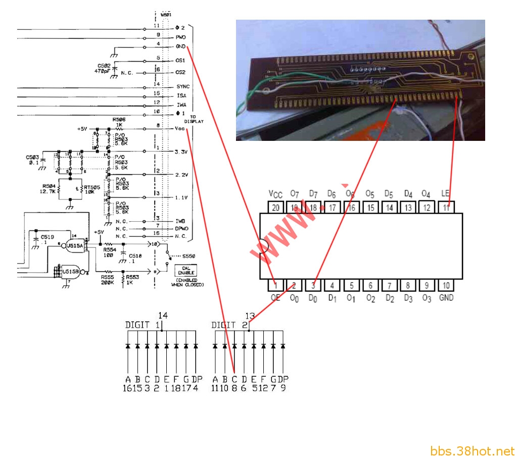

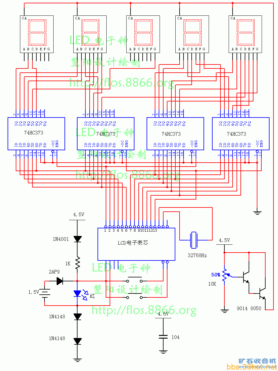

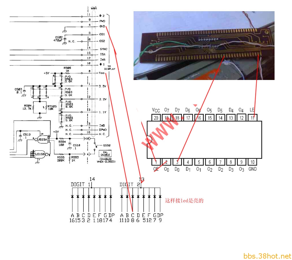

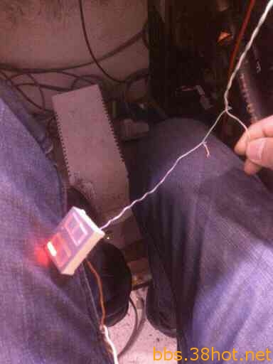

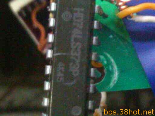

首先要做的当然是找材料了,遗憾的是我找了半天只找到个共阴双8字型的led跟一块HD74LS373P(也不知道是好还是坏都是从板子上拆下来的) 2.jpg 3.jpg 测试led是亮的但HD74LS373P就不知道怎么测试了

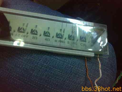

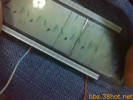

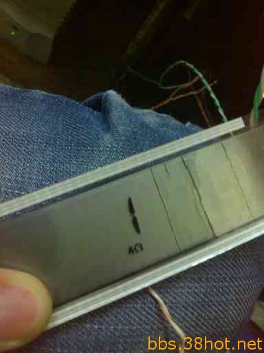

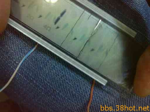

再接下来就是实际验证刚才找到的针脚,将背极与段位线接上并按下显示四线欧姆档的段开关 6.jpg 显示的有点不清楚不过还可以看到四欧,当选择2欧档时不显示 7.jpg
但是按下四线欧姆档led死活不亮检查N次还是找不出问题在哪请大大们帮忙看下问题出在哪(难道是我的HD74LS373P坏了?可我手上只有一个如果上面接法没问题的话我明天去买米字管跟373)

LZ帖子咋没有标点符号? 看起来很痛苦啊,373用编程器可以测试

注意3478液晶屏的后边有一块软封装的芯片,估计先要把这个芯片的作用搞明白才好做下边的工作。会不会是有特殊的解码过程?

硬件解码 。

朋友实在不行就把机器出给我吧 我想想怎么改  这么改是不行的 这屏里面是有控制字的 除非能知道通讯的数据格式 否则猜是猜不出来的

段式液晶的驱动原理和数码管是不一样的
