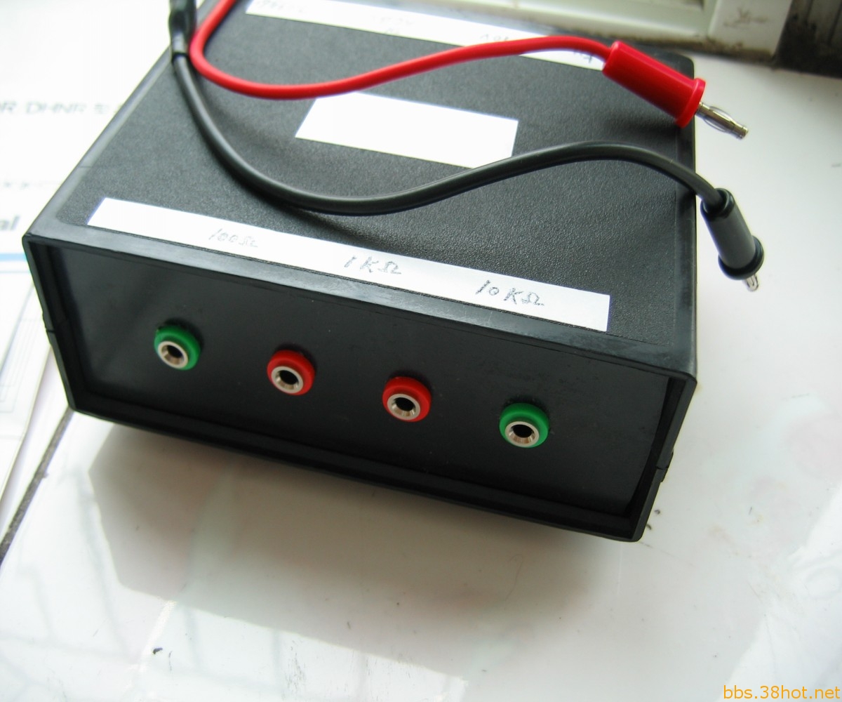

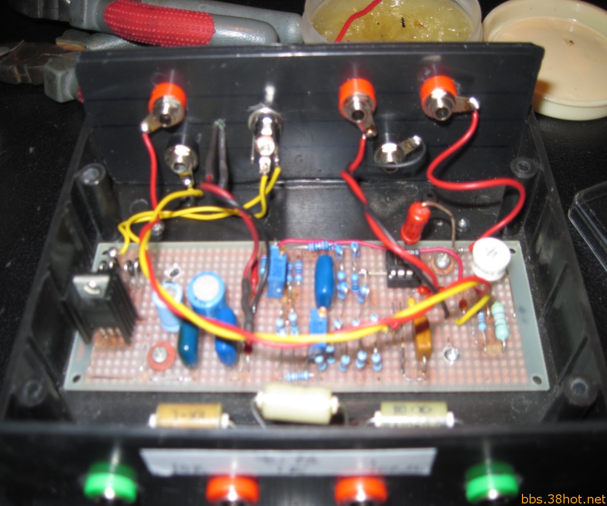

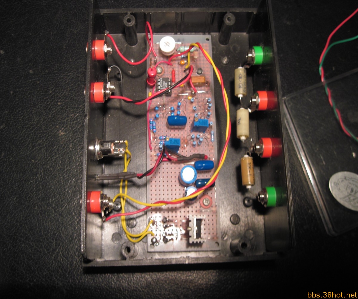

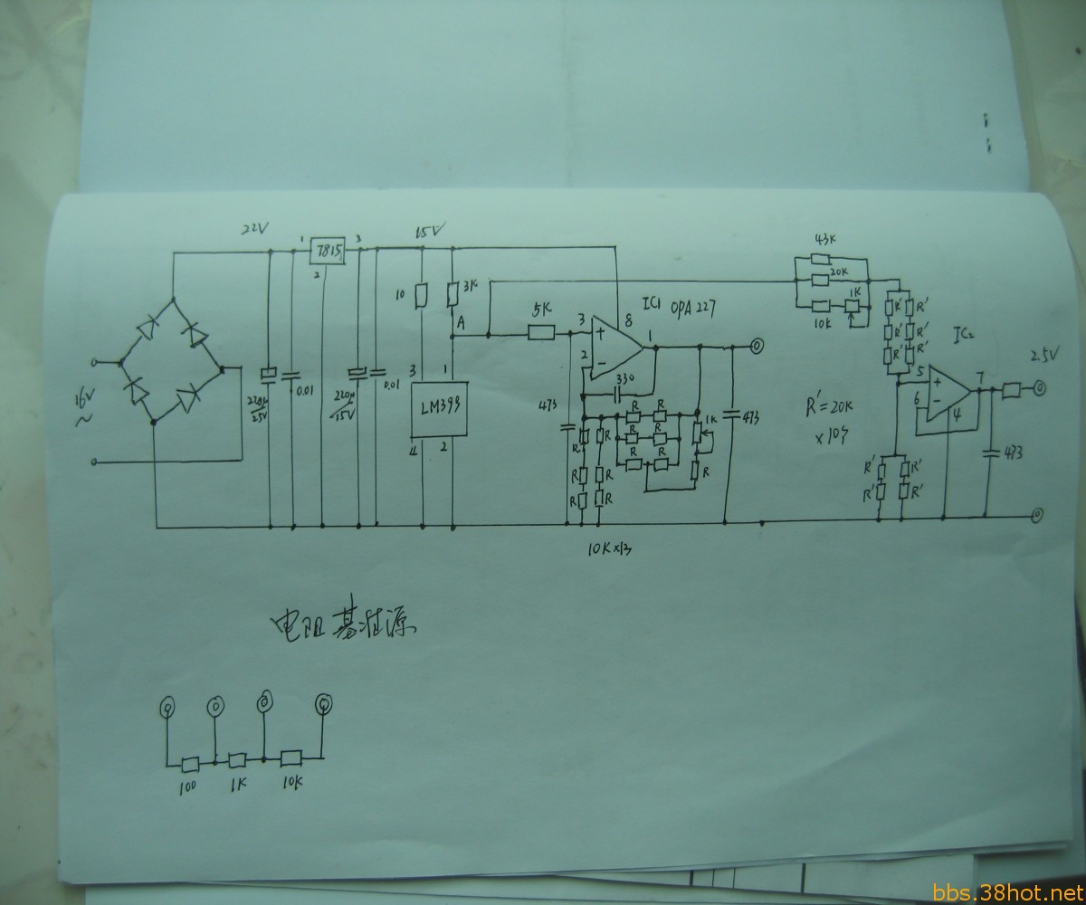

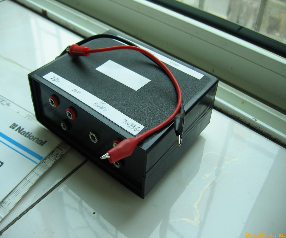

到38度论坛快有一年了,看到许多高手的精辟论述和精彩之作,学到了一些基准源的知识,自己也一直想着,要做一个电压基准源。于是用LM399基准电压集成电路、高精度线绕电阻和洞洞板等元器件,做了一个电压电阻基准源,用于自己的3位半和5位半数字三用表、南京47指针表的校对基准。电路是自己瞎画的,可能有欠合理的地方,还请各位老师高手指正。在此,特别要感谢天工大宋老师,没有你的无私奉献和大力支持,我还只能是纸上谈兵,做不出这样的实物。谢谢了。
基准源电压,可产生2.5V、10V,和LM399产生的7.0956V电压信号。
电阻,有100欧、1000欧和10000欧标准电阻。
这是,自己画的电路
外形是这个样子的。
来一个杀鸡图
自己没有高精度表,不知道稳定度和精度如何?前几天,将这个DIY基准源,拿到计量厂用5位半的hp数字表看了一下,比较稳定。对我来说,足够用了。

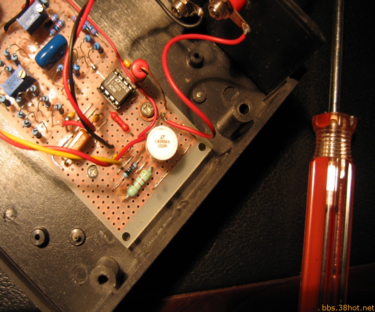

主要器件近照

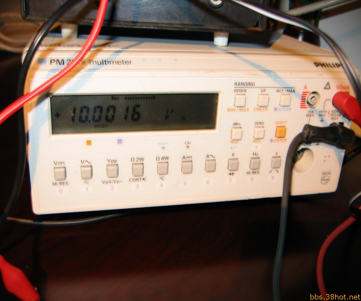

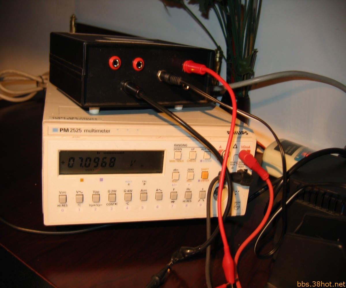

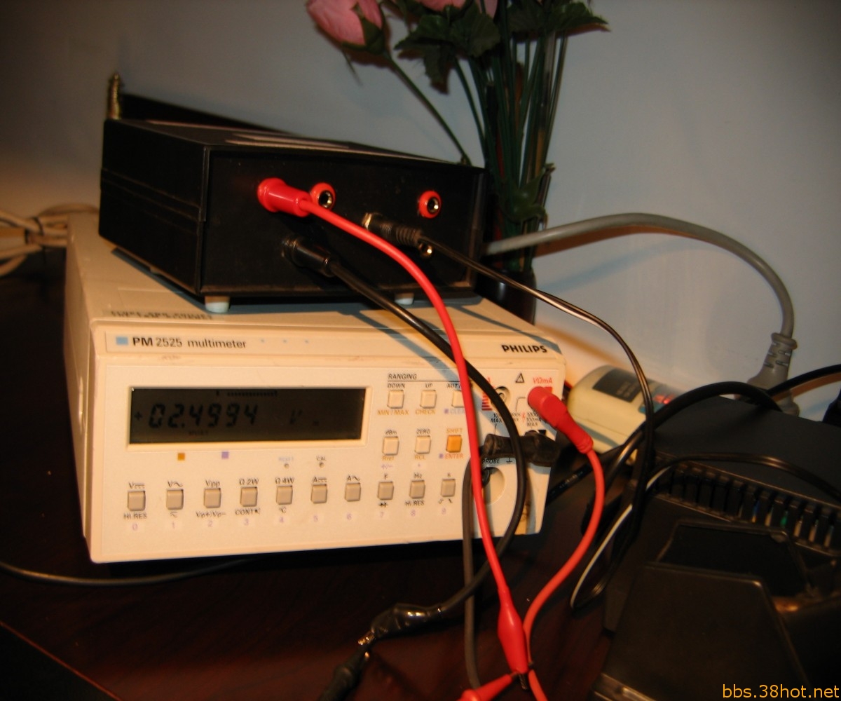

我只有一个飞利浦PM2525数字三用表,5位半的。hp34410给我调好的10.0004V,回到家就成了10.0016V.
2.5V,变化不大。

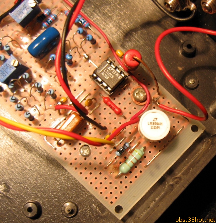

这是LM399AH,直接输出数字表,看到的电压值,几个小时下来在7.0966~7.0969之间变化,比较稳定.。HP表是7.0956V。可能是我的表不好,没关系,这个精度我已经够用了。
发表于 2012-3-4 18:28:27 | 显示全部楼层
3k电阻接法不是很好,上端连接到10v输出去

回 hldiy 的帖子
hldiy:3k电阻接法不是很好,上端连接到10v输出去 (2012-03-04  18:28)
有时间,3K电阻改接到10V输出。
不过,我分析,15V也是经过稳压的,估计,那点电压波动,对基准源电压影响不大

发表于 2012-3-5 08:20:08 | 显示全部楼层
已经固定用这个7815供电了,接不接10V输出关系确实不太大了。就算7815输出电压变化0.075V(0.5%),Iz变化只有0.025mA,在0.5ohm内阻上产生的压降变化也只有12.5uV。10V变化18uV,6位半表动两个字。
