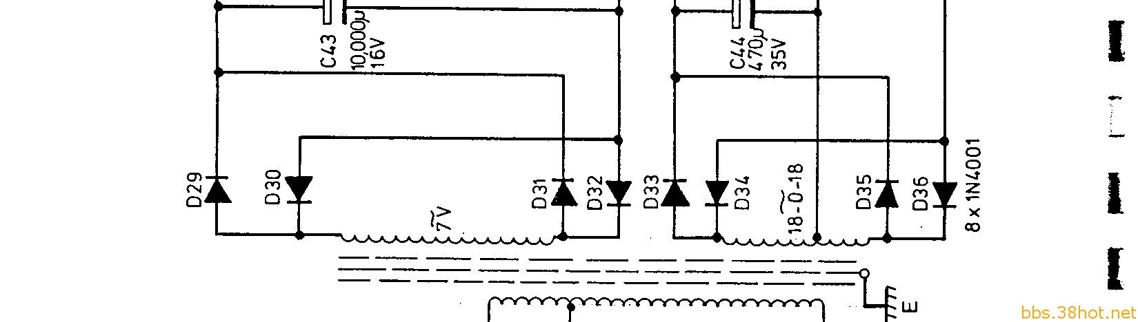

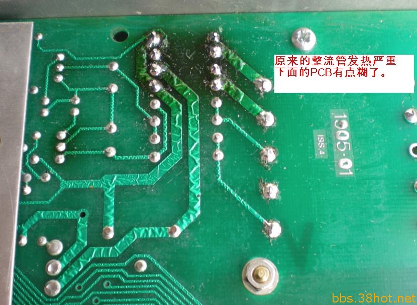

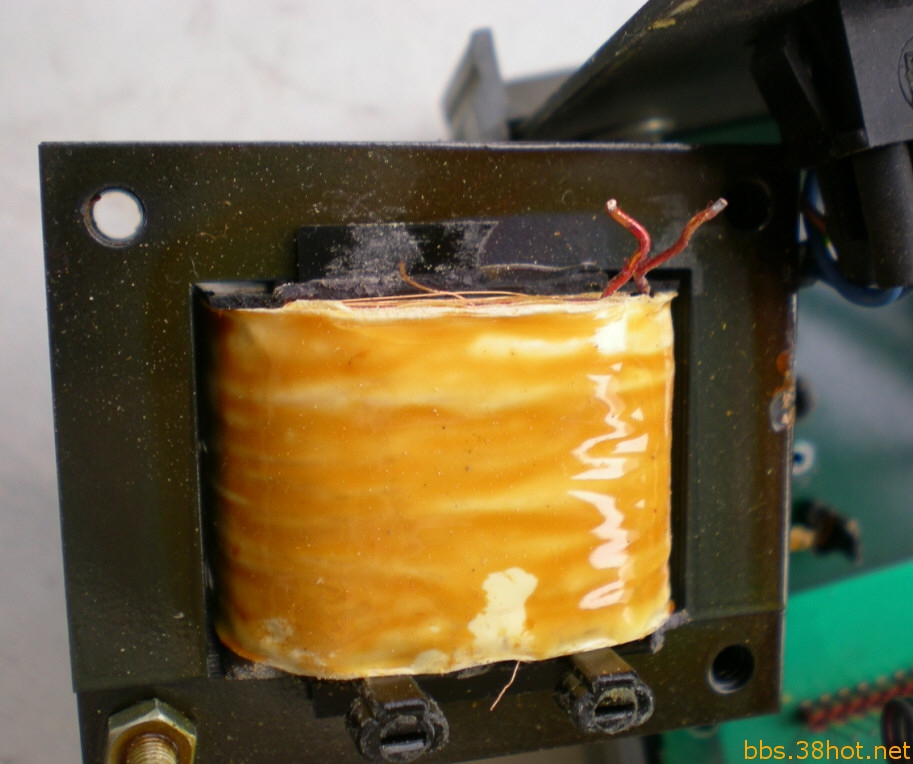

坛里收了块 1905表,被快递的内功伤了,变压器引脚从根上断了,哪位兄弟有 1905表 或知道它的各绕组的输出电压,请帮个忙把参数给我,我试试看再弄个变压器修复这个表。

发表于 2012-3-4 15:13:20
看下后面的稳压元件和电容耐压 基本可以估算出次级电压

发表于 2012-3-4 15:54:00
我开新贴发这个表的资料,带图纸;THURLBY 1905 MULTIMETER SERVICE|https://bbs.38hot.net/read.php?tid=17179&ds=1&page=1&toread=1#tpc
变压器是这样的:

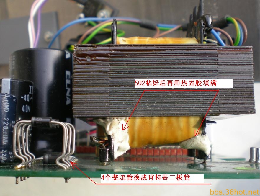

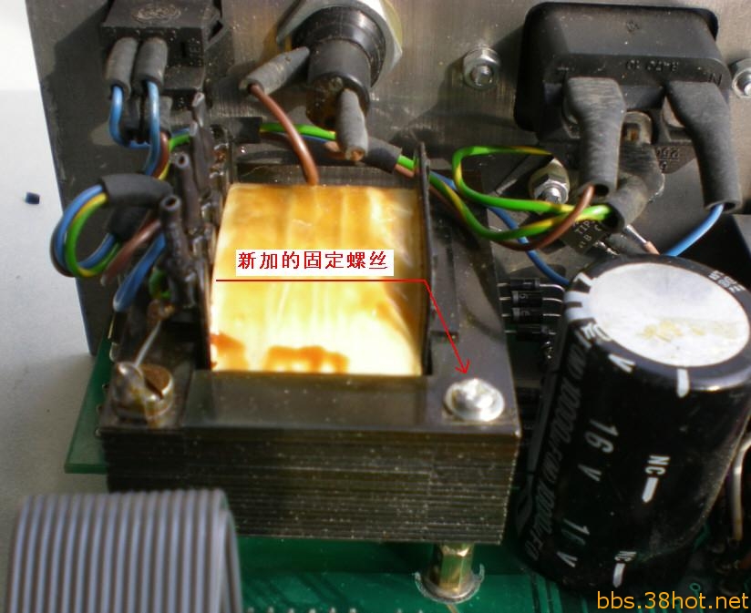

发表于 2012-4-11 09:11:07
修复后的情况:还用原来的变压器,重新引线,加螺丝固定。

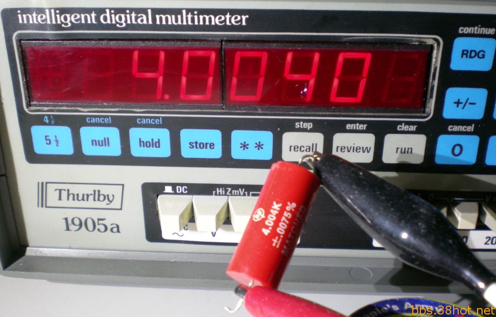

发表于 2012-4-11 09:31:34
再上一张测 4.004K 电阻的PP。这个表到手时上面的标签是航三院8358所的,变压器修好后没校正,这表看来原来就挺准的。
