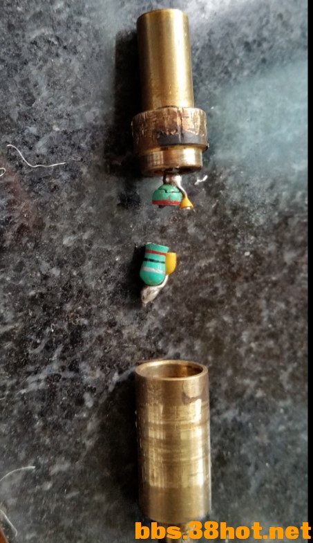

求助,mx500手柄里面是两只什么件,什么参数的?
发表于 2016-8-3 08:41:06 | 显示全部楼层 |阅读模式
看起来象是一只电感和一只电容

电容是270p,电感是220uH

搜贴子中有人说电容是100p的,电感不知

如果不接这两件,直通可不可以呢?

带通元件,临时使用问题不大.

你厉害,直接拉断。。

不接,完全不能使用,而且这两个元件的参数误差不能太大,否则不能正常使用

没想到里面还有机关的。拧开后才发现

用贴片的替换可以不?

贴片不知道,没有试过,但对电感有一定的功率要求,功率太小的电感,在刚加热的时候,由于电流大,比较容易烧坏,贴片估计不能胜任。
跟原装一样的电感容易找,电容就比较难找

多谢,多谢。电容和功率没有关系,估计电容可以用贴片的。

都不难找,看你会不会找。淘宝找“穿心电感、电容”或者“轴向电感、电容”’,电感是1/2w的,电容1/4w
发表于 2016-8-3 13:58:15 | 显示全部楼层
电容是独石
