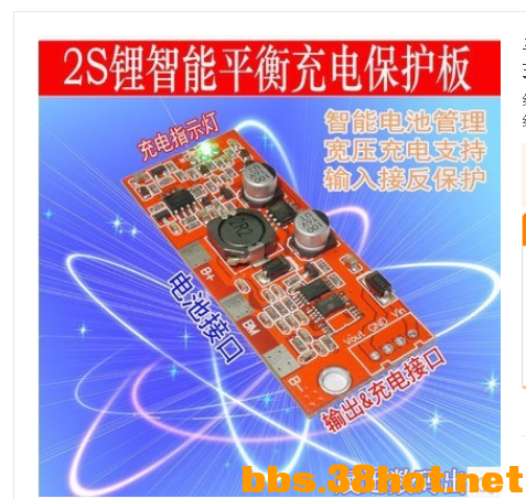

麦科信平板示波器之DIY屌丝电池
发表于 2016-8-3 17:35:37 38hot手机频道 | 显示全部楼层
lsp5454 发表于 2016-8-3 11:10
7.4v,7500mah.5个小时使用时间
26700装不进去
18650电池能装进去么
 楼主| 发表于 2016-8-3 17:43:56 | 显示全部楼层
zxq6 发表于 2016-8-3 17:35
18650电池能装进去么
装不进去。
内部空间80 13 140 宽 高 长

在哪
发表于 2016-8-4 20:37:18 | 显示全部楼层
楼主你这板(平衡冲)在哪买的,给个链接,谢谢
 楼主| 发表于 2016-8-5 13:14:51 | 显示全部楼层
淘宝搜了下,全都下架了。以前买的,7.5元一片,dvd电池里面拆出来的。当时淘宝上很多。我也想再买些备用,可惜了---

不平衡冲会有啥后果?
 楼主| 发表于 2016-8-5 17:24:31 | 显示全部楼层
zxq6 发表于 2016-8-5 13:47
不平衡冲会有啥后果?
如果电池内阻不一致,会一只过充,一只充不饱。次数多了,就会有一只先鼓包,然后电池就废了。
如果电池一致性性很好,就没有这种现象了。

貌似保护板带充电管理了,应该是先充电后均衡
发表于 2016-8-9 08:37:45 38hot手机频道 | 显示全部楼层
哪位列出个元件表,呵呵
 楼主| 发表于 2016-8-9 13:12:37 | 显示全部楼层
找到了https://item.taobao.com/item.htm ... 6-84f8-10df047df1d6
 楼主| 发表于 2016-8-9 13:17:33 | 显示全部楼层
带充电管理,但不会均衡。完全靠电池自己。
发表于 2016-8-9 13:35:49 38hot手机频道 | 显示全部楼层
先搞了个不均衡充的用着,用坏了再换个电芯就是了。

发表于 2019-5-5 23:36:22 38hot手机频道 | 显示全部楼层
问一下楼主还能找到你用的充电板吗?另外你用的自制保护板关机充电是不是会自动开机?
 楼主| 发表于 2019-5-8 14:28:21 | 显示全部楼层
没有了,自己开机和自制保护板没什么关系吧?。
发表于 2019-5-23 21:26:34 | 显示全部楼层
但是肯定跟保护板有关系,原装保护板可以关机充电,可能电路设计上考虑了这一块,自制保护板充电只要插上插头就自动开机了,开机充电比较慢
发表于 2020-7-11 18:08:50 38hot手机频道 | 显示全部楼层
自己做了一个。
实测可以支持4通道全开使用4小时以上,加上电池价格下来便宜多,实用的多!比标配续航更久!
发表于 2020-7-15 11:14:44 | 显示全部楼层
TO1000的示波器充电电路在电池板上,比较坑,我用国产方案做了好几版都有问题,最终弃坑了。
STO1000把电池充电电路做到主机上了,电池板只需要保护和均衡电路就行了,做起来就容易多了。
不过看起来自己DIY STO1000的电池人很少,相比之下我另外一款OWON示波器的电池盒用得人就很多。
