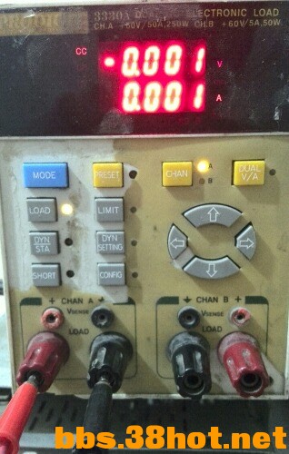

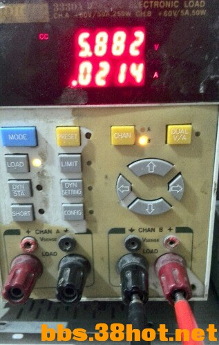

搞了个电子负载玩,博计的3330A CHA不能加载  ,连电压都不显示 求高手指教。CHB好的,可惜只有50W。另求一份说明书谁有?

顺着CHA电压采样线找,有了电压显示自然就能带载了,

感觉是完全没切换到CHA,这时候测一下SHORT是否有效
还有就是拆开看看,接到CHA两个接线柱上的细线是否和主板接通了。
补充内容 (2016-8-1 22:41):
还有就是按按LIMIT,看看是否把电压测试是否选择为自动,直接在粗接线柱上两个小接线孔接入电压,看看是否有电压显示。

 楼主| 发表于 2016-8-2 08:36:31 38hot手机频道 | 显示全部楼层
多谢提醒  就是采样线断了

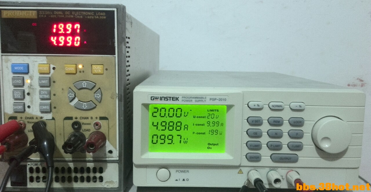

 楼主| 发表于 2016-8-2 19:11:46 | 显示全部楼层
