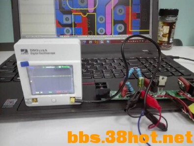

便携式示波器方便携带,并且和市电 信号隔离,是电源源设计分析,电机驱动设计分析的好帮手。桂林今越子研发的DSO112A便携式数字存储示波器满足了工程师的一般设计需求,,并且很小巧受到工程师的青睐。我们先来看下他的芳容 如图1
                                         图1
她很小巧,长宽高为:80*70*17mm,和一个小型手 机差不多大,但显示很清晰。 她做工比较精细,采用小BNC接口,接触阻抗小,整机只有一个按键,并且采用内凹结构,不易吴触,其他全部采用触摸方式,符合现代人的使用习惯及人机工程学。

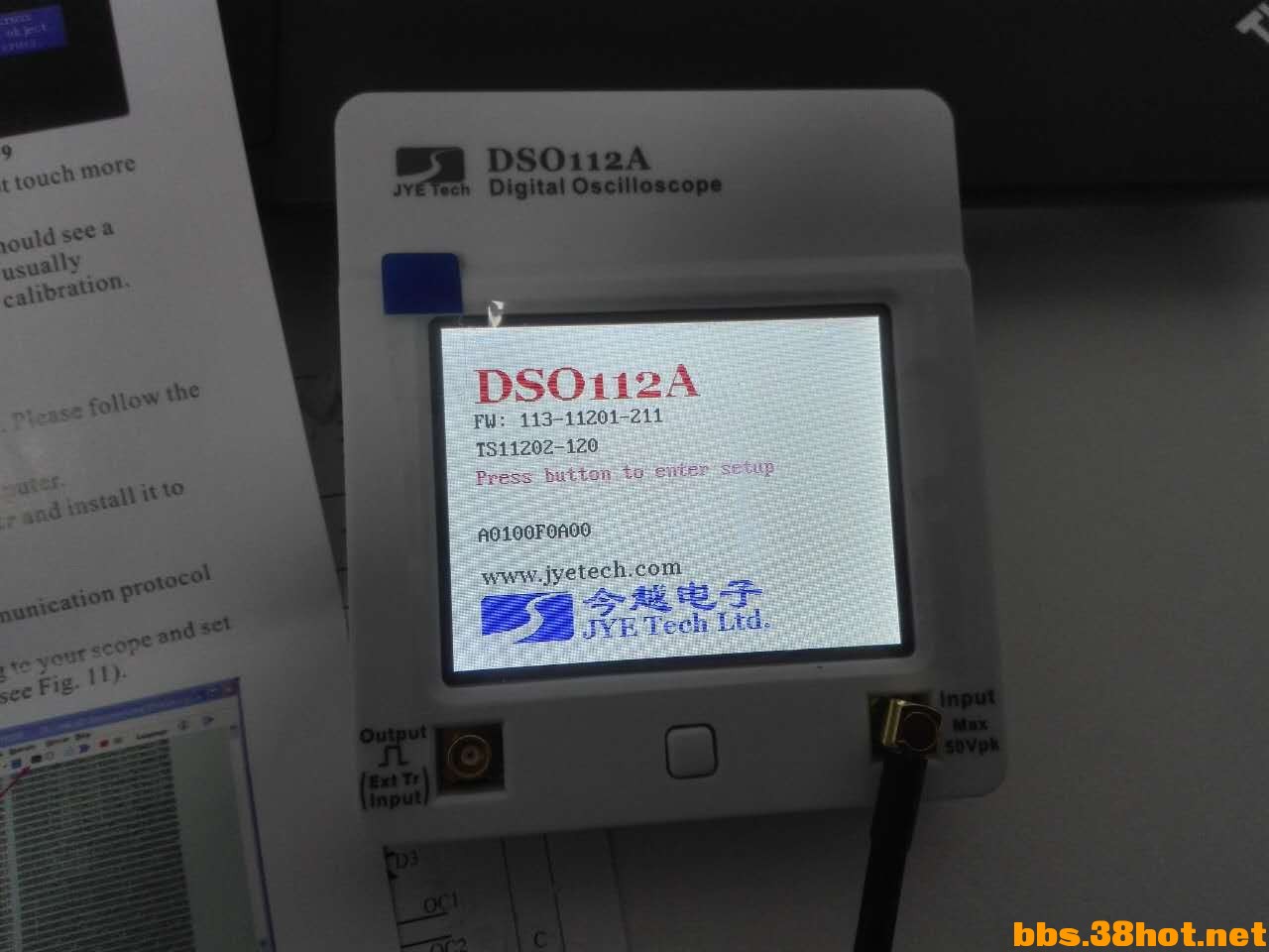

隔离性: 这个在电机及源的开发中非常重要。比如我们需要同时测量电源的输出信号和前端小信号驱动。以作对比测评。但他们的取样点不一致。如果采用同一示波器的二个通道,会发生短路事故烧毁机器。而采用DSO112A便携示波器它的基准和市电地是隔离的,可以很方便的进行对比测试。如图2

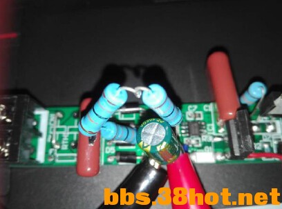

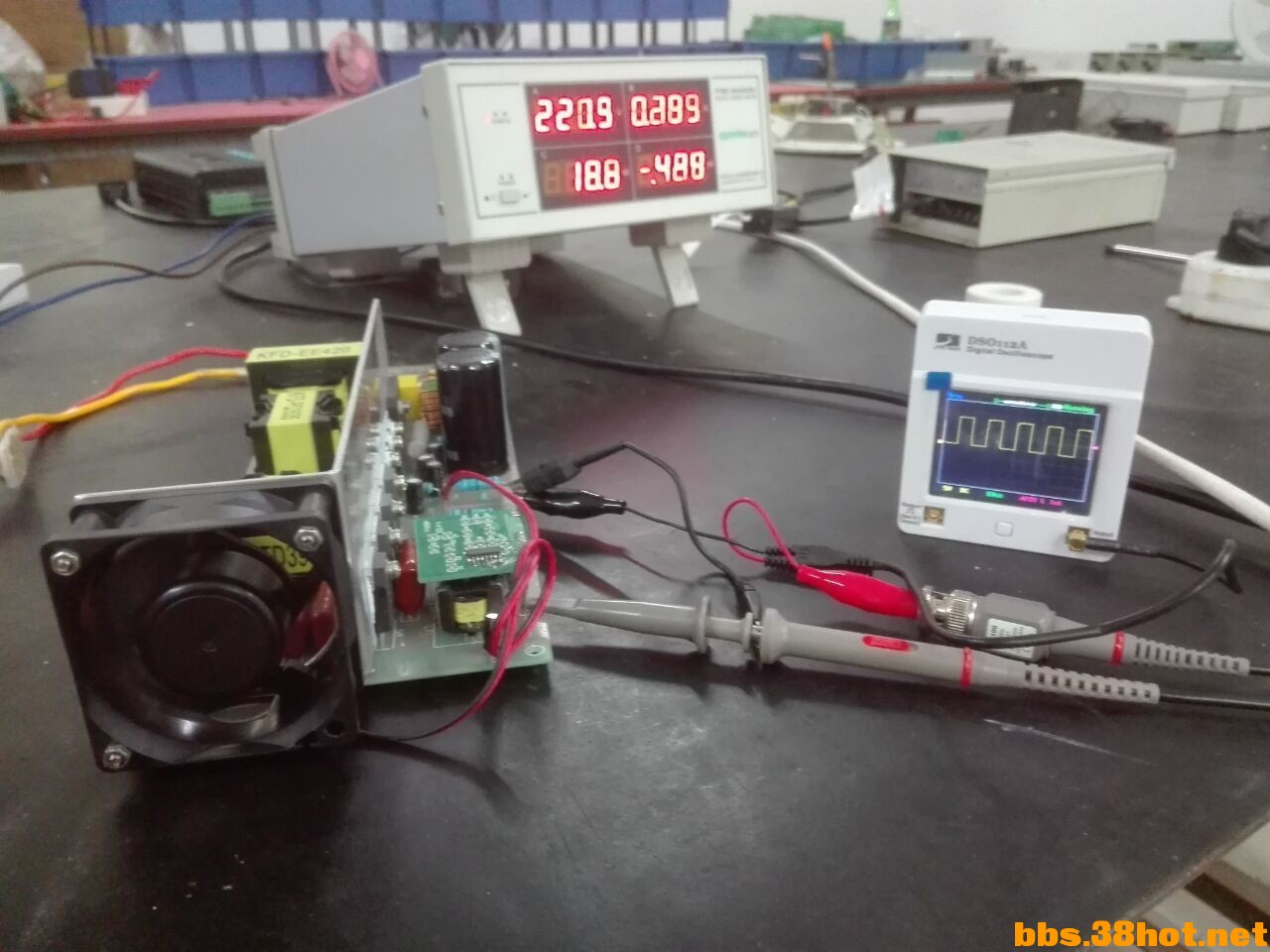

下面为一次对比测试 ,我们测量一个反激开关电源的驱动芯片的驱动波形 ,先用 DSO112A存储示波器测试 ,如图 3,图4 。测试正常 ,简洁方便。
                                        图3
                                    图4

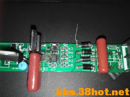

后用一款台式示波器测试 ,由 接地的原因 ,造成打火 ,而烧毁了驱动芯片 ,如图五。
                                                      图5
