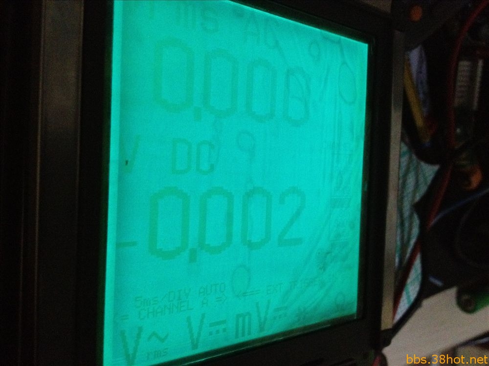

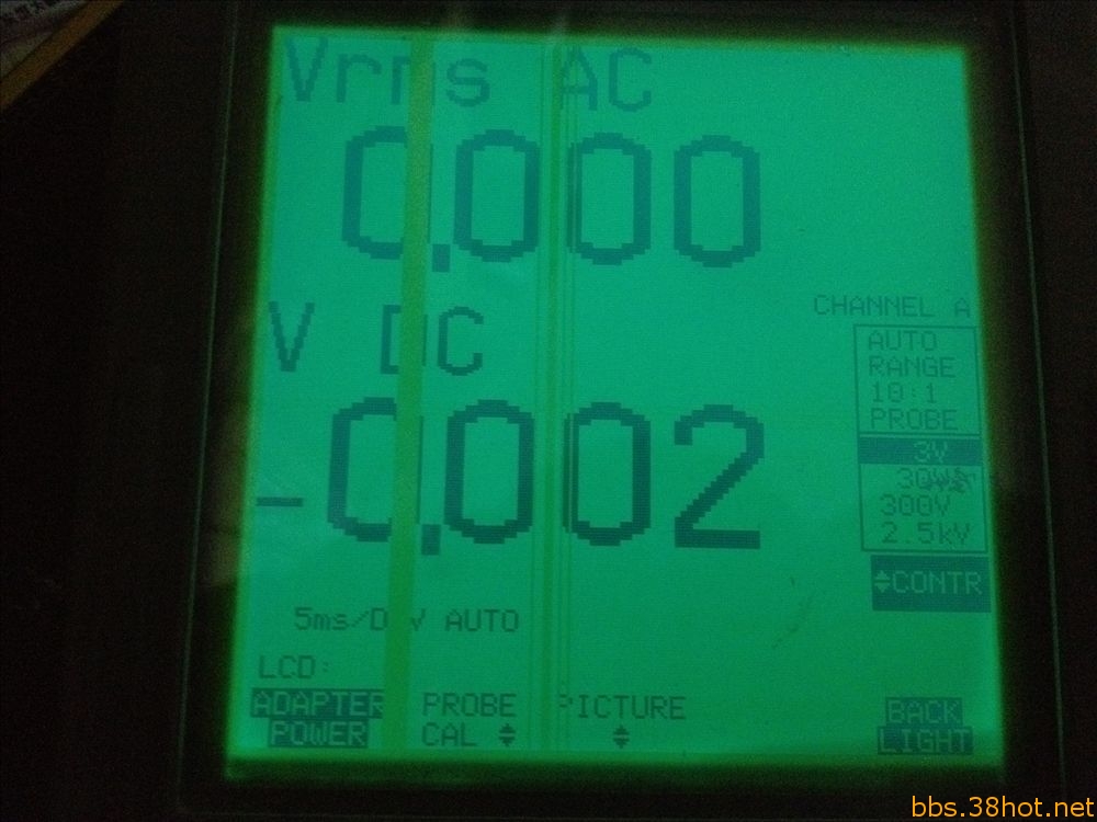

坛内买了个97,在CSCLZ老师的帮助下,已经完全确认是屏幕本身问题,虽然不影响使用,但还抱一线希望,请教哪位老师知道有什么奇招能让缺线恢复?是不是玻璃体接触线出问题?怎么解决?谢谢了

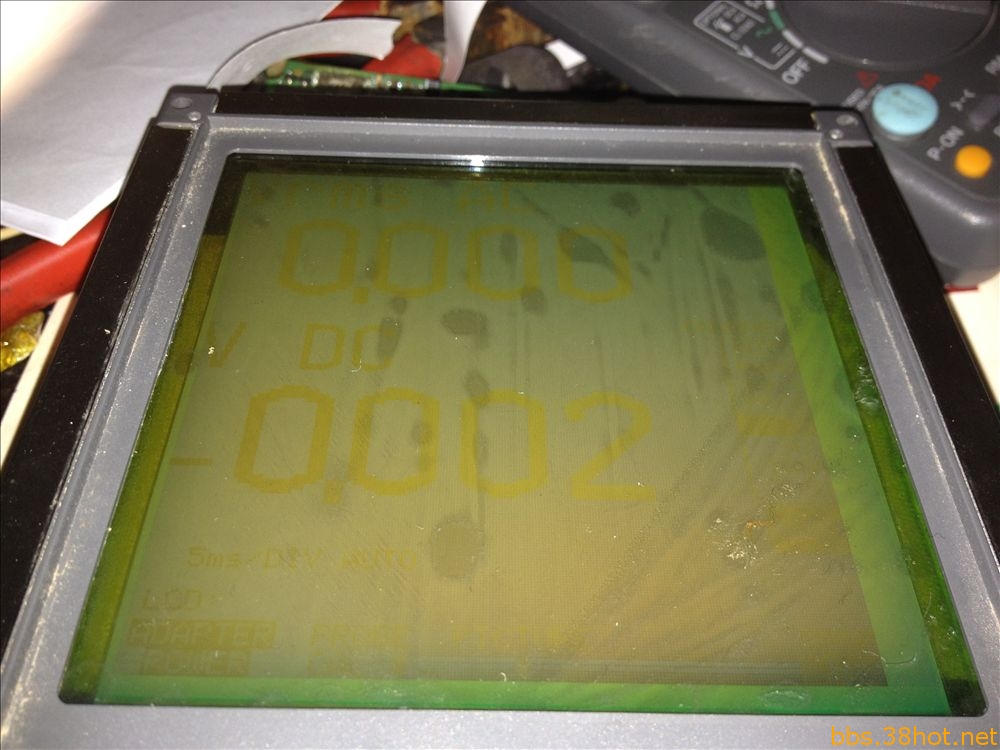

另外,我还有台97,没有背景灯了,我又把正面偏振膜给揭了又贴上,导致面板很难看,同时显示正面几乎看不见。请叫那里有卖偏振膜的和背景灯的?
这是用我好屏的背景灯拆到这个屏上侧照的效果,正面照看不清楚。

http://www.crystalradio.cn/bbs/v ... tra=&page=1
找到这样一个帖子,但还是不知道偏振膜哪里买?背面的反射膜(背景灯能通过它透光)哪里买?

找个废液晶屏拆吧。
发表于 2012-3-3 11:22:49 | 显示全部楼层
偏振膜淘宝有,买硬质的,不带胶。
液晶显示如果排除LCD本身损坏,可以给断线部分加力,如果是导电橡胶的还好解决,如果是斑马纸有点难度。

是导电胶的,但确认是屏幕问题,不知道是玻璃体解除线问题还是屏内部问题?。能提供淘宝链接吗,我连97屏的尺寸都不知道?谢谢啦
发表于 2012-3-5 08:58:35 | 显示全部楼层
你在淘宝搜偏振膜就可以,尺寸你测一下,买的稍大一点,回来自己裁。
